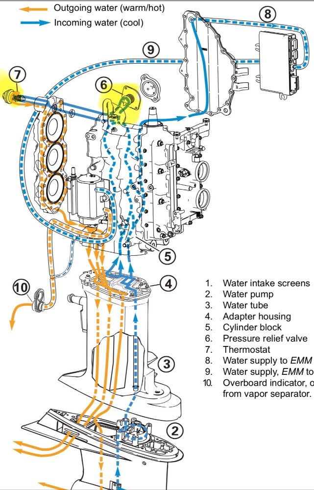

Pe3 Startet Tirsdag 20:30 Link til dette innlegget Startet Tirsdag 20:30 Har en Evinrude e-tec 75 2011-modell hvor kontrollstrålen nesten forsvinner ved høyere omdreininger, og deretter senkes farten ned automatisk. Har en teori om at da termostaten regulerer vannstrømmen under 1800 rpm, for så at trykkregulator (6) åpner seg på rpm over 1800, og slipper til mer vann. Det er ca da kontrollstrålen blir borte. Kan det være utett i vannpumpa/ impeller, dårlig transport i røret opp til blokka eller en sliten impeller som gjør at det ikke leveres nok vann, og da blir det lite vann igjen til å gå runden rundt, via emm, som automatisk sakker farten fordi den tror at det ikke er noe kjølevann. Noen med samme erfaring? Link to post
Selco Racing Svart 23 timer siden Link til dette innlegget Svart 23 timer siden Fortere båten går, høyere går båt og motor. Sjekk motorhøyde og vanninntak i forhold til båt, også trimmet. Sjekk impeller evt med hus og pakninger hvert år. Link to post
Pe3 Svart 9 timer siden Emnestarter Link til dette innlegget Svart 9 timer siden Takk for innspill - jeg tror vanninntaket er tilstrekkelig nede i vannet, da dette skjer uavhengig av trimhøyde (i hvert fall godt under ved trim nede) - jeg tror, som du er inne på, at det er impeller og -huset som må byttes. Link to post
