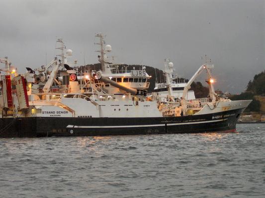

Nettopp, men dersom man skulle finne på å "spøke" med det, bør fartøyet være utrustet i hht. lover og regler. Det antas at messa befinner seg i overbygningen på shelterdekket, innenfor de fem lysventilene (som journalister kaller koøyer) på bb. side. Lastemerket antydes på dette bildet av stb. side og shelterdekket, dvs. dekket som messa trolig ligger på, er nærmeste dekk over lastemerket. Nærmeste dekk over lastemerket kalles fribordsdekk eller arbeidsdekk.
I hht. bygge- og utrustningsforskrift for fiskefartøyer, § 2-12 (1), skulle det vært hengslede blindlokk på disse lysventilene. Bildet i Sunnmørsposten avslører totalfraværet av slike........
Hengslede blindlokk sikrer hurtig og vanntett lukning dersom glasset er slått inn, men det bør tilføyes at det ikke er "forbudt" å bruke slikt utstyr preventivt i svært hav.
Episoden bagatelliseres og latterliggjøres ved å fokusere på de ødelagte gardinene. Det fatale er imidlertid at det trolig nettopp er gardinene som "er skyld" i at hengslede blindlokk ikke er forskriftsmessig anbrakt ved lysventilene. Slike blindlokk er jo å anse som skjemmende bælverk fra et interiørarkitekttonisk ståsted.
Med forbehold om at antakelsen vedrørende messas plassering om bord er korrekt.
