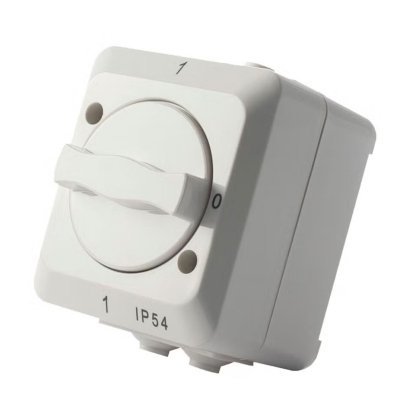

Lars H. Startet 15.Mai Link til dette innlegget Startet 15.Mai Jeg har montert en 2-polet bryter for strøm til varmtvannberederen i båten for å kunne slå den av når jeg har stort strømtrekk ellers. Men jeg stusser på tilkoblingen. For strøm inn er det 3 tilkoblinger som er merket N, L og X, det samme på ut siden. N og L er greit, men hva med tilkoblingen merket X? Jeg koblet jord inn der, men det er ingen bryterfunksjon mellom X inn og X ut. Der er det ingen forbindelse enten bryteren er PÅ eller AV. Oppe i hjørnet Inne i bryteren er det en skrue med jordtegn som jeg jo kan koble jord inn og ut på, men hva med tilkoblingene merket X? Noen elektrikere her som vet det? Sitér dette innlegget Lars H. Helgesen, "Kapteinen" på Trudelutt (Saga27) med hjemmehavn i Son, Oslofjorden Nettsteder jeg drifter: trudelutt.com oljepionerene.no Skipshunden vår Som Paschuan i Soten sa på 1920-tallet: Ja, inte är jag mätt, men törstig är jag. Link to post
Havlengt Svart 15.Mai Link til dette innlegget Svart 15.Mai X er nok blindklemmer i dette tilfellet. Typisk brukt for samankopling av jord, ev. faseledar som ikkje skal brytast. Vanlegvis er det berre ei slik klemme i norskproduserte brytarar, så den er litt uvanleg. - Kva fabrikkat er dette? Sitér dette innlegget Link to post
Lars H. Svart 15.Mai Emnestarter Link til dette innlegget Svart 15.Mai Det er en "Cotech 2-polet utenpåliggende vristrømbryter IP54" kjøpt hos Clas Ohlson. Tekniske fakta: Merkespenning: 250 V Merkestrøm: 16 A Montering: Utenpåliggende montering på vegg Type tilkobling: Skrutilkobling Kapslingsgrad: IP54 Farge: Hvit (RAL 9003) Sitér dette innlegget Lars H. Helgesen, "Kapteinen" på Trudelutt (Saga27) med hjemmehavn i Son, Oslofjorden Nettsteder jeg drifter: trudelutt.com oljepionerene.no Skipshunden vår Som Paschuan i Soten sa på 1920-tallet: Ja, inte är jag mätt, men törstig är jag. Link to post
TrikkerN Lønning Svart 15.Mai Link til dette innlegget Svart 15.Mai Lars H. skrev for 4 timer siden: Det er en "Cotech 2-polet utenpåliggende vristrømbryter IP54" kjøpt hos Clas Ohlson. Tekniske fakta: Merkespenning: 250 V Merkestrøm: 16 A Montering: Utenpåliggende montering på vegg Type tilkobling: Skrutilkobling Kapslingsgrad: IP54 Farge: Hvit (RAL 9003) X er koblingspunkt, som allerede nevnt. På elkobryter, som mange er kjent med er disse merket med B. Sitér dette innlegget Link to post

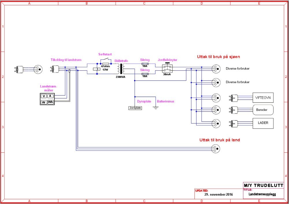

Lars H. Svart 15.Mai Emnestarter Link til dette innlegget Svart 15.Mai Jeg har ikke egen kurs for varmtvannsberederen. Jordfeilbryter og sikring er felles for alt etter skilletrafoen, se skjema der jeg ennå ikke har fått tegnet inn bryteren. Sitér dette innlegget Lars H. Helgesen, "Kapteinen" på Trudelutt (Saga27) med hjemmehavn i Son, Oslofjorden Nettsteder jeg drifter: trudelutt.com oljepionerene.no Skipshunden vår Som Paschuan i Soten sa på 1920-tallet: Ja, inte är jag mätt, men törstig är jag. Link to post
