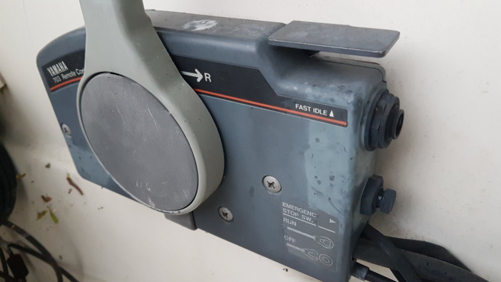

Måtte du ha ny kontrollboks eller var det kun tenningslåsen (den lille dingsen du setter nøkkelen i) du måtte ha ny?
kjetillunde skrev 14 minutter siden:
Du trenger ikke ny kontrollboks, du kan bytte kun tenningslåsen. Og den er ikke dyr, så det er ingen stor utgift å utelukke det elementet.

Bør jeg skru fra hverandre denne kontrollboksen og måle med multimeter, eller er det inni motoren jeg kan måle?
subwoofer skrev 26 minutter siden:
Jeg tenkte å måle rett på selve tenningslåsen, altså inni kontrollboksen. Men jeg vet ikke hvor lett det er å komme seg inn i den.
Den må nok først skrus av, så deles. Men det må man jo uansett for å bytte tenningslås.
Mitt råd er fremdeles å bare bytte den tenningslåsen først som sist uten å måle. Den kan være treg på å returnere, men det er ikke sikkert du klarer å måle det uten å være veldig dreven. Når du først splitter kontrollboksen er det ikke verd jobben å sette den sammen igjen med gammel tenningslås. Men det var nå min mening.

Da er det vel av med kontrollboksen og teste tenningslåsen. Hvordan måler man den med multimeter?
