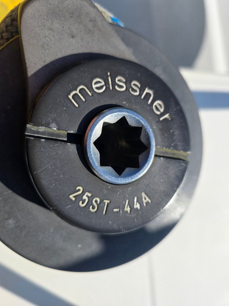

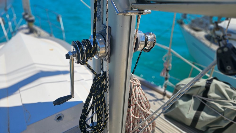

Ask Startet 18.Mai Link til dette innlegget Startet 18.Mai Hei I vinnter har eg overhalt mastevinsjane på båten. Det var ein tabbe. Eg skulle kjøpt nye med ein gang. Den eine vinsjen er til å heisa storseglet, stramma bomløftaren, og stramma reveliner. Det er stor belastning når eg heiser storseglet. Den andre vinsjen er til spinnaker- og genakerfall, og til å stramma reveliner. Taudiameter ca. 12 mm. Dei gamle vinsjane er merka 25ST - 44A Eg ønsker vinsjar av god kvalitet. Vinsjar eg får reservedeler til om 15 år. Eg har sett litt på Andersen sine vinsjar. Einkvan med erfaring? Nye vinsjar skal sjølvsagt vera "Self tailing", og ny vinsjar skal ikkje vera mindre enn dei gamle. Må nye vinsjar vera merka med tal større enn 25 for å vera minst like store som dei gamle? Eeller må nye vera merka med eit tal større enn 44 for å vera minst like store som dei gamle? Eg er takksam for svar. Bilete i neste post. Eg skal måla trommeldiameter neste gang eg er i båten. Sitér dette innlegget Link to post

J-Å Svart 18.Mai Link til dette innlegget Svart 18.Mai Jeg tror nok det der er en 25 vinsj (Edit: Heller nå mer mot at det er en 44) . Du kan jo sjekke giringen. En 25 vinsj har typisk en giring på rundt 3:1 på letteste. En 44 vinsj vil ha rundt 7:1 . Jeg ville vurdert en Lewmar 30ST. Ronstan 30QT ser også bra ut, men jeg har ikke erfaring med det merket ( ser at de eier Anderson). Det er ikke så lett å finne gode alternativer på 25. Kanskje en Ronstan 20ST holder? Sitér dette innlegget Link to post

Hulda Svart 18.Mai Link til dette innlegget Svart 18.Mai Andersen er et dansk fabrikat som leverer i øvre kvalitetsskikt og prisklasse. Hulda har 4 wincher fra Andersen, hvorav én elektrisk. De ble montert 2002 og har fungert siden. Hulda har også 2 wicher fra Lewmar. Disse er fra 80-tallet, har vært jorden rundt én gang. Ble montert ica. 2004 og har fungert siden. Siste wichen montert er en elektrisk Lewmar som ble montert ca. 2015, den har fungert siden. Service nå og da, alt etter lyst og dagsform. Hvem som er best kvalitet? Vet ikke. Monterer du en 28 ST, er det kanskje nok. Tatt høyde for at jeg ikke vet vekten til seilet eller høyden på masten. Fallwinchen på Hulda er Andersen 58ST EL, som feier 50 kg storseil med 15 meter mastlik opp på 5 sekunder. Sitér dette innlegget Link to post

Ask Svart 18.Mai Emnestarter Link til dette innlegget Svart 18.Mai Hulda skrev 4 minutter siden: Andersen er et dansk fabrikat som leverer i øvre kvalitetsskikt og prisklasse. Hulda har 4 wincher fra Andersen, hvorav én elektrisk. De ble montert 2002 og har fungert siden. Hulda har også 2 wicher fra Lewmar. Disse er fra 80-tallet, har vært jorden rundt én gang. Ble montert ica. 2004 og har fungert siden. Siste wichen montert er en elektrisk Lewmar som ble montert ca. 2015, den har fungert siden. Service nå og da, alt etter lyst og dagsform. Hvem som er best kvalitet? Vet ikke. Monterer du en 28 ST, er det kanskje nok. Tatt høyde for at jeg ikke vet vekten til seilet eller høyden på masten. Fallwinchen på Hulda er Andersen 58ST EL, som feier 50 kg storseil med 15 meter mastlik opp på 5 sekunder. Meissner vinsjane er frå 1995. Altså 30 år på ein båt som er mykje brukt. Det må vera akseptabel levetid. Mastetoppen er ca. 17,5 meter over havet. Eg vil tru at storseglskinna er 14-15 meter lang. Fullspila storsegl med vogner med kulelagre. Lite friksjon. Storseglet veg nor 30 kg. Eg veit ikkje nøyaktig. Vil 28 ST vera kraftigare/ ha større utveksling enn den gamle 25 ST? Sitér dette innlegget Link to post

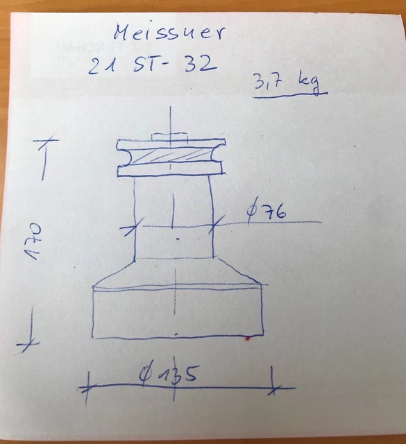

J-Å Svart 18.Mai Link til dette innlegget Svart 18.Mai Ja, når du dreier en vei så får du en utveksling. Når du dreier andre veien så får du en annen. Så på tyngste gir oppfører en 2-trinns vinsj seg som en mindre 1-trinns. Jeg begynner forresten å lure på om det er en 44 vinsj du har. I så fall står vel valget mellom 40ST og 45ST, hvor både Andersen og Lewmar har gode alternativer. Sitér dette innlegget Link to post
Hulda Svart 18.Mai Link til dette innlegget Svart 18.Mai Ja, den er hakket større. Når winchen sitter på masten så blir det ikke så mye friksjonskrefter som må overvinnes sammenlignet med fall til cockpit. Betegnelsen på Messner er litt forvirrende. Diameteren på basen vil angi størrelsen. Taudia. 12 mm kan vel angi både 26- og 44 winch. Sitér dette innlegget Link to post
J-Å Svart 18.Mai Link til dette innlegget Svart 18.Mai Jeg fant denne skissen, for en litt mindre Meissner. Lewmar 30ST har trommel 74mm og høyde 160mm: Sitér dette innlegget Link to post

J-Å Svart 18.Mai Link til dette innlegget Svart 18.Mai Og denne indikerer også at det er det siste tallet som gjelder: https://l-36.com/compare.php Sitér dette innlegget Link to post

J-Å Svart 18.Mai Link til dette innlegget Svart 18.Mai Angivelse av "power ratio" tallet på en vinsj tar utgangspunkt i forholdet mellom et standard håndtak på 254mm og radius på vinsjtrommelen. Og så kommer giringen i tillegg. Hvis vinsjtrommelen har diameter på 72mm, og giringen er 7:1, så er altså tallet: (254/72)*2*7=49 Sitér dette innlegget Link to post
