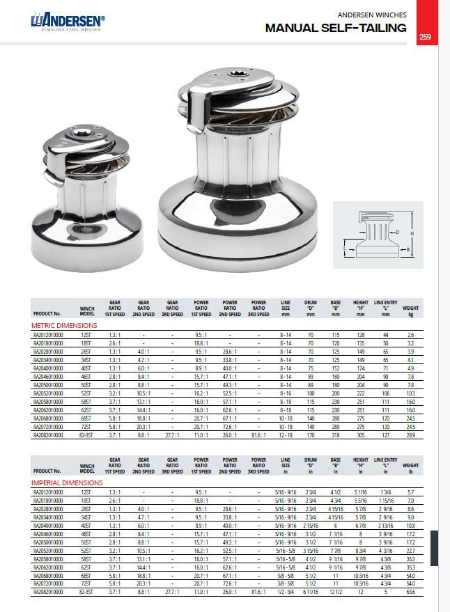

Gunga Din Svart 18.Mai Link til dette innlegget Svart 18.Mai Hei @Ask her er en side med Andersen winchar https://www.navinordic.com/segel-och-dack/winchar/andersen-vinschar/winchar-manuella/selftailing-winchar der kan du klikke deg videre….. nå kom det inn en skildpadde i havnen….er tilbake straks Sitér dette innlegget S/Y Gunga Din Link to post

Hulda Svart 18.Mai Link til dette innlegget Svart 18.Mai Enda bedre, her har du målene på alle sammen, tatt fra Rostan Andersen. Sitér dette innlegget Link to post
J-Å Svart 18.Mai Link til dette innlegget Svart 18.Mai Ask skrev for 4 timer siden: Hei. Diameteren på trommelen er ca. 81 mm. På lågaste gir tek det ca. 6 1/4 tørn med sveiva for å dreie trommelen ein omdreining. På høgaste gir tek det ca. 3 1/8 tørn å dreia trommelen ein omdreining. Da har du en vinsj som ut fra vanlig beregning er ca 40 på laveste og ca. 20 på høyeste. Og det burde være mer enn nok med dobbelt fall. Men det er veldig gunstig pris på denne da (bør jo finne ut om bildet stemmer, og hvorfor den evt. er nedsatt så mye) Sitér dette innlegget Link to post

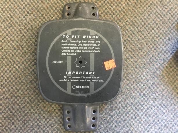

Ask Svart igår klokken 06:16 Emnestarter Link til dette innlegget Svart igår klokken 06:16 Hei. Det blei ein Selden S48. Dette fordi ein vennleg sjel, her på Bp, tipsa om at Watski hadde sal på desse. Denne vinsjen er vesentleg kraftigare enn den eg hadde. Festeplata, på masta, er mindre enn vinsjen. Difor måtte eg ha ei adapterplata. Selden har slike, men skruehola passa ikkje. Selden, og seljar, påstod at det er pg grunn av at vinsjen eg har ikkje var siste generasjon. Det kan vera rett, men adapterplata var ulik malen som var med.... Dette medførte 6-8 timar ekstra med arbeid, og kløing i hovudet. Adapterplateeventyret kosta òg ca. 2k ekstra. Sitér dette innlegget Link to post
