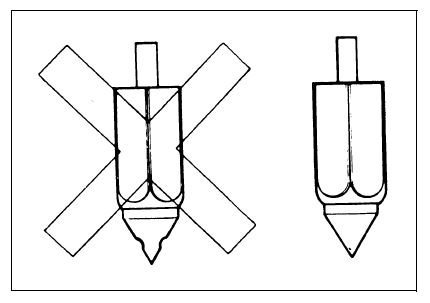

Rune.f Svart 19.Mai.2025 Link til dette innlegget Svart 19.Mai.2025 Enig i alt Dieselfan skriver, sjekk spisseene på nålene, se om de har grader etter nålsetet, de ser ut som en rund slitasjering der spissen ligger mot nålsetet, som regel ca midt på den vinklede delen av tuppen, dette gjør att nålen "henger" i nålsetet å dermed etterfylles ikke flottørkamret. Ang bensin'ens jobb så er faktisk kjøling av forbrenningskammer den absolutt viktigste oppgaven gjør bortsett fra det åpenbare. Sitér dette innlegget Link to post
dieselfan Svart 19.Mai.2025 Link til dette innlegget Svart 19.Mai.2025 Sitér dette innlegget Link to post

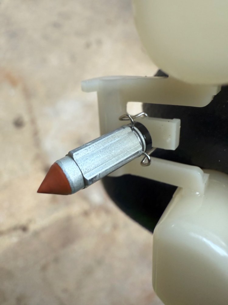

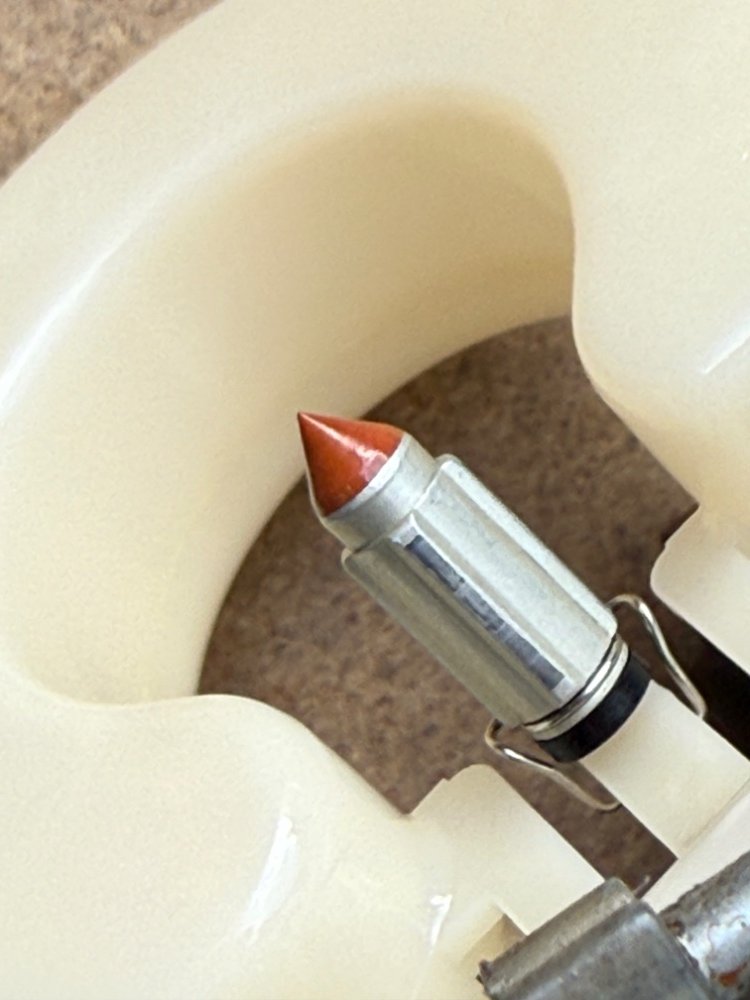

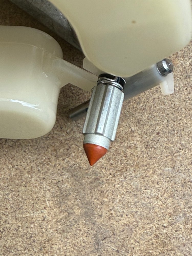

MH Svart 20.Mai.2025 Emnestarter Link til dette innlegget Svart 20.Mai.2025 Sjekket nålene. De ser fine ut. Åpner og lukker bra når jeg blåser inn bensin-innløpet og beveger på flottør. båten står foreløpig på land, så får ikke fremprovosert feilen før den er sjøsatt. Mye lettere å skru på den mens den er på land, eller så mister jeg alt som er av deler i sjøen 😅 Sitér dette innlegget Link to post
dieselfan Svart 20.Mai.2025 Link til dette innlegget Svart 20.Mai.2025 MH skrev 1 time siden: Åpner og lukker bra når jeg blåser inn bensin-innløpet og beveger på flottør. Ikke blås inn bensininnløpet med trykkluft, så lenge nåleventilene er montert. Det ødelegger delene. Testen har også tilnærmet 0 verdi. Jeg har gjentatte ganger måttet bytte nåleventiler som jeg synes ser perfekte ut. dynamisk flotørnivåtest kan høres skremmende ut men er enklere enn en kan frykte om en får tak i slangenippler som passer til dreneringen. Sitér dette innlegget Link to post
