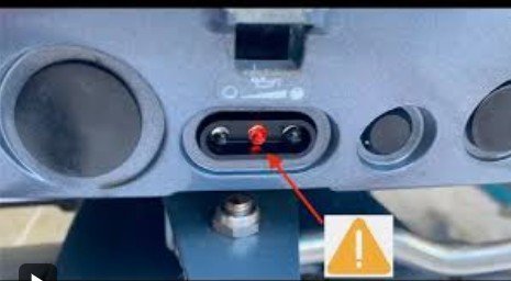

Lars Hansen Svart 21.Mai Link til dette innlegget Svart 21.Mai MH skrev On 21.5.2025 at 5.52: Forstår 👌den har ingen varsellampe. Men når jeg leser meg litt opp ser jeg at CDIen kan kutte / forskyve tenning ved for høy temp. Det Kan absolutt være noe det. I såfall er det enten noe feil på CDIen eller så blir motoren faktisk for varm ved full gas men ikke ved 80% pådrag, og «kald nok» til å gå greit igjen etter da 30 sek. ? Vis hele sitatet Er jo mulighet for at den blir varm, lenge siden impeller er skiftet? Trodde alle disse motorene hadde varsellamper i front på motoren, men mulig det ikke er tilfellet. (Kanskje bare de med autolube?) Ser slik ut: Sitér dette innlegget Link to post
MH Svart 21.Mai Emnestarter Link til dette innlegget Svart 21.Mai Lars Hansen skrev On 21.5.2025 at 6.14: Er jo mulighet for at den blir varm, lenge siden impeller er skiftet? Trodde alle disse motorene hadde varsellamper i front på motoren, men mulig det ikke er tilfellet. (Kanskje bare de med autolube?) Ser slik ut: Vis hele sitatet Ingen varsellampe. Kan se ut som den på bilde ditt varsler oljetrykk og ikke temp. Det er vel noen år siden impeller er byttet.. Har gått veldig få timer, og kjøkevannstrålen har bra trykk. Men kan nok være på tide å bytte impeller igjen.. Sitér dette innlegget Link to post
Lars Hansen Svart 21.Mai Link til dette innlegget Svart 21.Mai MH skrev On 21.5.2025 at 6.38: Ingen varsellampe. Kan se ut som den på bilde ditt varsler oljetrykk og ikke temp. Det er vel noen år siden impeller er byttet.. Har gått veldig få timer, og "pilotstrålen" har bra trykk. Men kan nok være på tide å bytte impeller igjen.. Vis hele sitatet Den indikerer oljenivået til den nevnte autoluben, men tror den lyser ved varm motor også. Det er en tilhørende buzzer som lager lyd ved alarm, vet du om du har den? Får du ingen alarm, er det nok riktigere å følge de andre rådene du har fått. Sitér dette innlegget Link to post
MH Svart 21.Mai Emnestarter Link til dette innlegget Svart 21.Mai Lars Hansen skrev On 21.5.2025 at 6.43: Den indikerer oljenivået til den nevnte autoluben, men tror den lyser ved varm motor også. Det er en tilhørende buzzer som lager lyd ved alarm, vet du om du har den? Får du ingen alarm, er det nok riktigere å følge de andre rådene du har fått. Vis hele sitatet Ingen buzzer heller. Men kan fremdeles mistenke at motor blir for varm, eller at CDI "tror" den blir for varm og derfor kutter / endrer tenning.. Men tusen takk for hjelp :) Sitér dette innlegget Link to post
