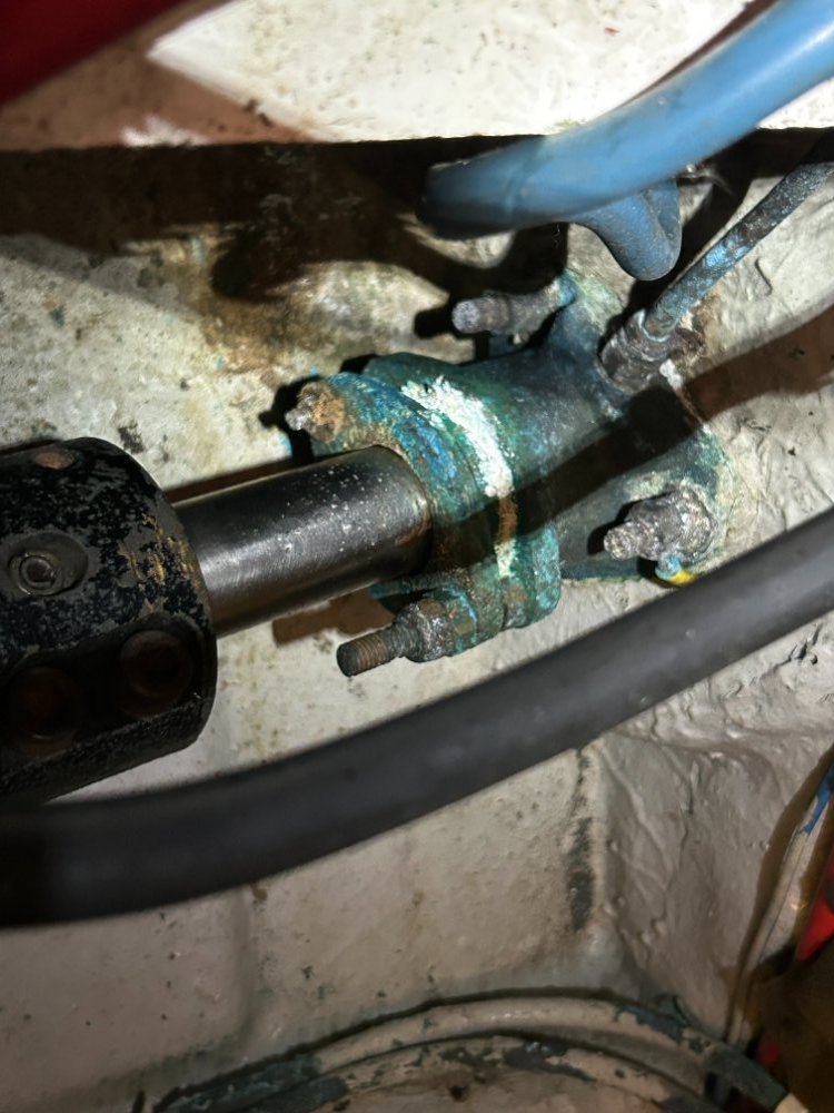

Posidon Startet 20.Mai Link til dette innlegget Startet 20.Mai Hei Jeg har en Princess 35 1986 TAMD41b med en aksel på 38mm og jeg vil gjerne ha noe erfaringer her angående pakninger på pakkboks. Noen som vet hva slags størrelse og hva slags type kan jeg kjøpe ? Jeg leste at det fines flere typer : teflon, fett, grafitt. Maritime har talgpakninger for fettsmurt pakkboks . Hva anbefaler dere? På forhånd takk. Sitér dette innlegget Link to post

index Svart 21.Mai Link til dette innlegget Svart 21.Mai Det ser ut til at du fortsatt har en del å stramme på med de pakningene du har. Men bolten til venstre ser suspekt ut. kan noen ha knekt den og satt inn en tynnere eller noe? Jeg ville ha skiftet bolt, rengjort, strammet en halv tørn på hver og sett om det hjalp på lekkasjen. Sitér dette innlegget "First they ignore you, then they ridicule you, then they fight you, then you win." - Mahatma Gandhi Link to post
Komodo Svart 21.Mai Link til dette innlegget Svart 21.Mai Enig med @index her. Den pakkboksen ville jeg gitt litt mer vedlikehold enn bare nye lisser. Sitér dette innlegget Draco 20 blir jolle Skroggjennomføringer og materialkvalitet DIY Badeplattform DIY Anker i syrefast Link to post
Posidon Svart 22.Mai Emnestarter Link til dette innlegget Svart 22.Mai index skrev On 21.5.2025 at 8.45: Det ser ut til at du fortsatt har en del å stramme på med de pakningene du har. Men bolten til venstre ser suspekt ut. kan noen ha knekt den og satt inn en tynnere eller noe? Jeg ville ha skiftet bolt, rengjort, strammet en halv tørn på hver og sett om det hjalp på lekkasjen. Takk for god råd Index. Hva anbefaler du for å rense WD 40 ? CRC Rust Off 250 ml ? Jeg har en 38mm aksel og jeg fikk beskjed at 10mm pakninger er riktig størrelse. Har noen andre samme type aksel og pakkboks ? Jeg må si at jeg har den vanlig lekkasje der. Sitér dette innlegget Link to post
index Svart 23.Mai Link til dette innlegget Svart 23.Mai Det er nesten det samme hva du bruker. Men en liten stålbørste må nok til sammen med fluidiumet. Jeg har en tilsvarende pakkboks på 40mm aksling. Den har ikke fått annet vedlikehold på 20 år enn en halv tørn på fettkoppen 3-4 ganger i året max. Men den fungerer som den skal. Den skal dryppe noen dråper i minuttet, helt normalt. Sitér dette innlegget "First they ignore you, then they ridicule you, then they fight you, then you win." - Mahatma Gandhi Link to post
