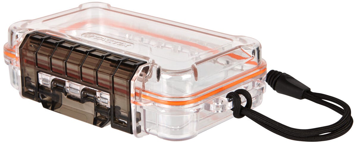

@Honduras Takk, men det panelet der er noe jævla ræl. Jeg hadde det i båten, og det overlevde et drøyt år i saltlufta, så var stiftene inni kontakten på det tæret i stykker. :frustrert: Men voltmeter er alltid greit. Jeg har montert det i min fars båt på innsiden av batteribryteren (så det kan viser spenning på batteriet som er i bruk) i en vanntett boks fra Clas av denne typen. Jeg har sikkert minst ti sånne rundt i min båt med ESP32'er, releer, brytere og masse annet.
