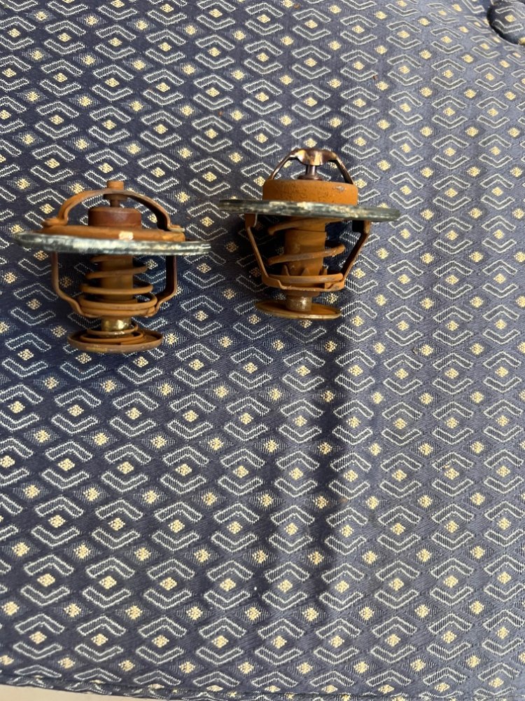

Jeg har en TMD40a som går varm. Det er mye hvit røyk ut eksosen på min Nord West 740. Jeg har sjekket en del ting og har nå åpnet varmeveksler. Jeg glemte å ta bilder av demontering og sitter nå med 2 ulike termostater som jeg ikke vet om er høyre eller venstre. Kan noen hjelpe?

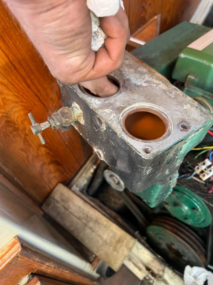

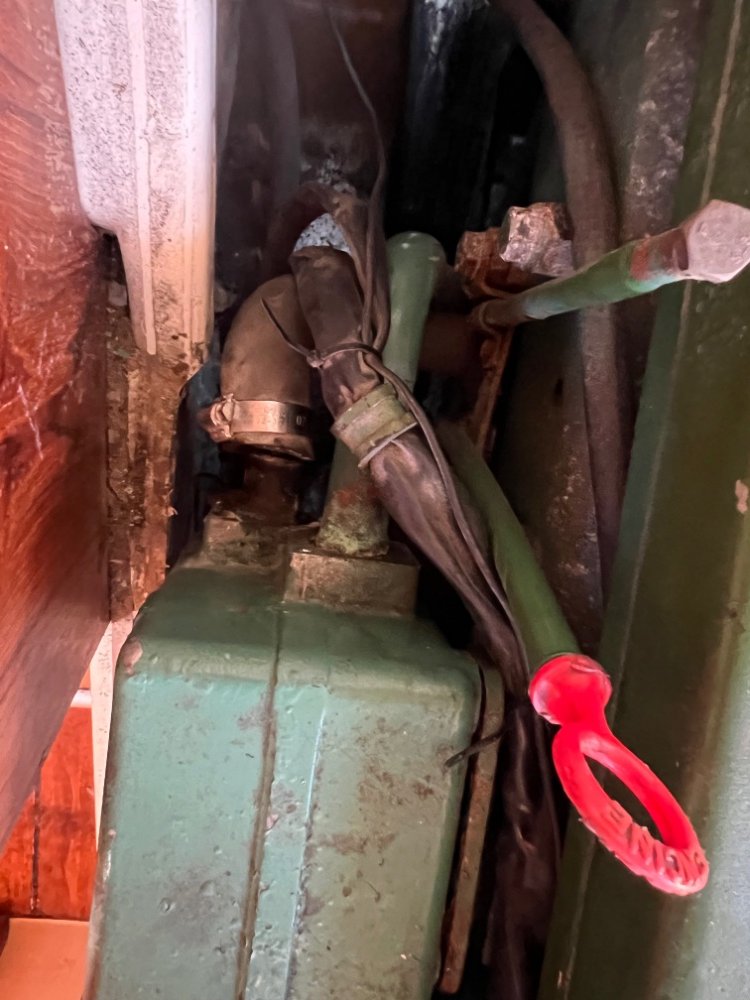

For å ta av hele varmeveksler huset, mangler jeg kun et metallrør bak, det er ingen skruer på det, hvordan løsner jeg dette?

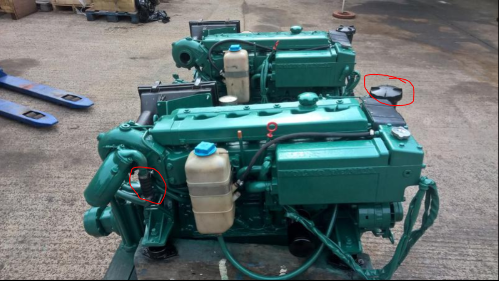

Det enkleste er å la varmeveksler være og heller lage til sånn at du kan sirkulere systemrens eller evt. sitronsyre i en lukket sløyfe. (også igjennom oljekjøler)
Det skal lite til for å skade o-ringer og pakninger inni veksleren om du åpner opp.
Jeg tok av lokket på sjøvannsfilter og slange inntil eksos. Så sirkulerte jeg med bruk av ei pumpe og bøtte/stamp. Pumpa inn ved sjøvannsfilter og utløp nedi ei bøtte stamp
