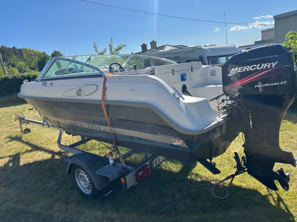

kjøpt meg "ny" båt og henter neste uke.
jeg har BE, kjørt diverse hengere inkludert båthengere nå i snart 20 år - så har teorien på plass om vektfordeling osv.
men her blir jeg litt forvirra og trenger råd.
hengern er en Tredal 19-1100. Den skal takle en båt på 19 fot fint.

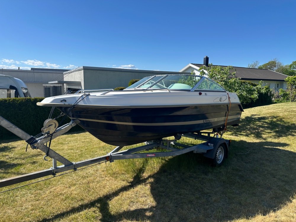

Forrige eier har plassert den som på bildet. For meg virker den litt i overkant lett på nesa når jeg løfter den. Ser for meg å flytte den fram såpass at jeg får gode 40-50 kg på nesa. Skal kjøre 10+ mil så ålreit at den ligger stabilt.
men, båten er 17 fot. Synes den henger useriøst langt ut bak? Er det noe norm, regel eller annet for hvordan den bør henge ut, uavhengig av hvor langt fram den sitter?
sammenlignet med den andre båten min og gaupen-hengeren på den så ser dette litt rart ut.
når det gjelder stropping og så tar jeg gjerne tips på dette oppsettet. Skjønt det lønner seg å strappe fram/bak, ikke over som det er gjort her.
Du skal vel ha en markering bak om den stikker mer enn en meter ut bak lysene. Fest en refleksvest i propellen, så antar jeg det er greit.
Vekta på kula kan justeres ved å sette en badevekt under støttehjulet foran. Flytt tårnet på hengeren litt fram, sveiv båten framover på hengeren til vekta stemmer og flytt så tårnet inn til båten. Da bør vekta være grei. Ikke så vanskelig å få det til. Å få den bakover på hengeren kan være litt mer styr.
Enig i det tilplan sier her.
Jeg ville ikke kjørt med mindre en 50 kg på kula, heller litt for mye en litt for lite.
Det er tyngdepunktet på båten som avgjør plasseringen og stikker den ut bak har det ikke noen betydelse annet at utstikk over en meter skal markeres. (med lys hvis du kjører i mørker)
Jeg ville gjettet at båten skal en del fremover på hengeren. Når det gjelder stroppingen er det beste å ha en jekkestropp fra hvert kryssholt ned i hengeren. Normalt blir det enklest å dra de bakerste fremover, slik at de stopper båten fra å skli bakover og de fremre bakover på hengeren slik at de stopper båten fra å skli fremover. En stropp over båten vil ikke hindre båten i å vri seg sideveis.

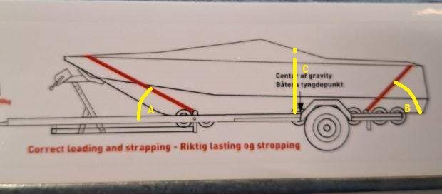

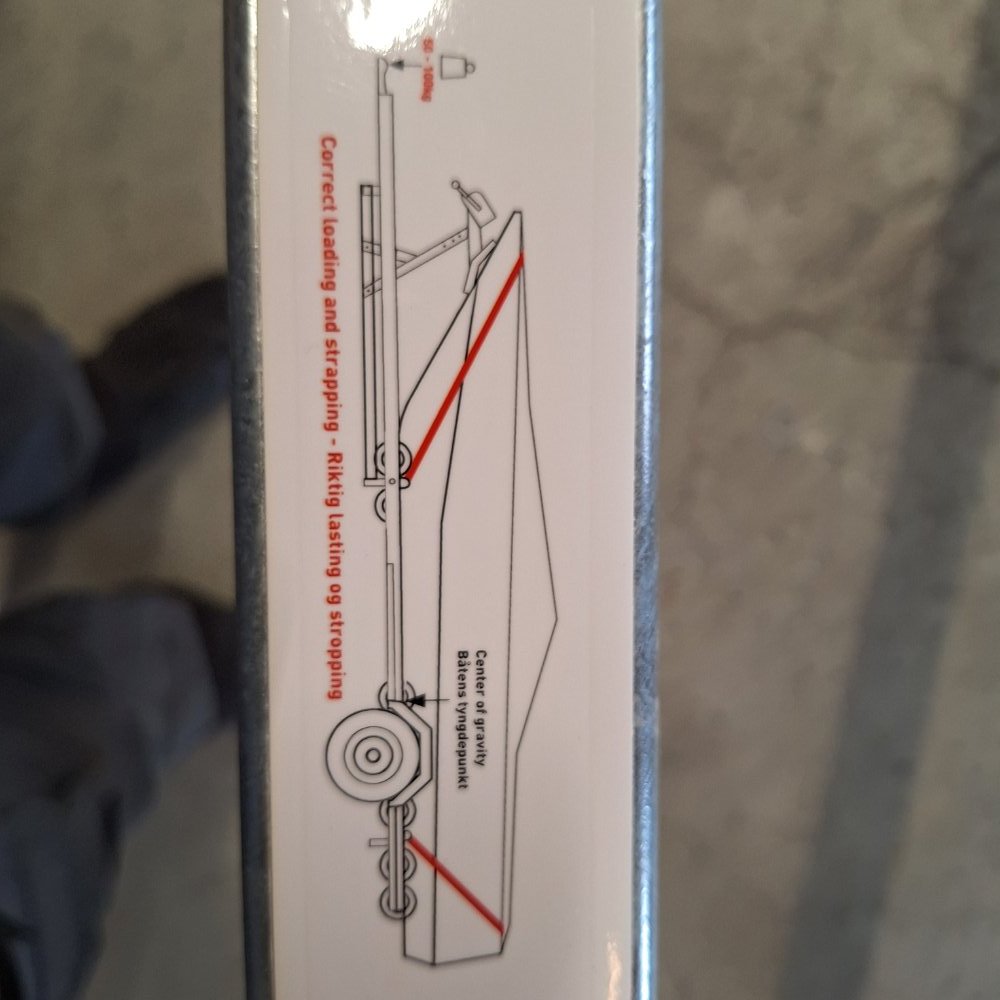

Her er et bilde av den dekal vi setter på alle våre hengere:
Vis hele sitatet
Et veldig bra tiltak :tommel_opp: Dette vil helt klart hjelpe mange på rett vei.
Men, det vil ikke være helt riktig i hht Statens Vegvesen sin fortolkning av EU reglene som vi nå har knyttet oss til.
(ikke misforstå meg nå, min personlige mening er at din illustrasjon vil ved en normal transport være god nok og er veldig lik slik jeg "pleier" å gjøre det..)
Forskriften, EU reglene og lovanvendelsen til sammen og med forenklet språk sier det omtrent slik:
- Båten skal sikres til hengeren i alle retninger/plan.
- En stropping er ikke mer effektiv enn dens svakeste ledd, det vil si at om et stroppepunkt på hengeren er godkjent for 300kg, stroppen godkjent for 500kg og kryssholten på båten er laget for 700kg belasting, så regnes samlet styrke å være 300kg... (dette er et veldig viktig punkt som veldig mange grovt feilbedømmer)
- Når en båthenger har ruller/hjul eller annen innretning som gjør at båt har minst mulig friksjon ved bevegelse i lengderetningen, kan ikke friksjon være en reduserende faktor i beregning av stropping. (det vil si at stroppene må kunne ta hele kravet til sikring.
- Dersom vinsjtårnet/baugstøtten er fastmontert kan denne beregnes inn i sikringsberegning/lastplan, er støtten/tårnet uten sidestaging kan den ikke beregnes på en flerbrukshenger.
Har gjort noen kommentarer i gult på din "sticker"
Det viktigste går på kravet til vinkel på stroppene. Det går et skille på 0 til 45 grader ift horisontalplanet.
Fremover: Det gir oss at din fremre stropp som er merket gul "A", er mellom 0 og 45 grader, og dermed innenfor regelverket for sikring ved bråstopp.
Bakover: Bakre stropp merket gul "B" har en vinkel over 45 grader, og denne stoppen vil da kunne sikre båten ned mot hengeren, men vil ikke sikre båten bakover/mot brå akselerasjon etter forskriften og lovanvendelsen.

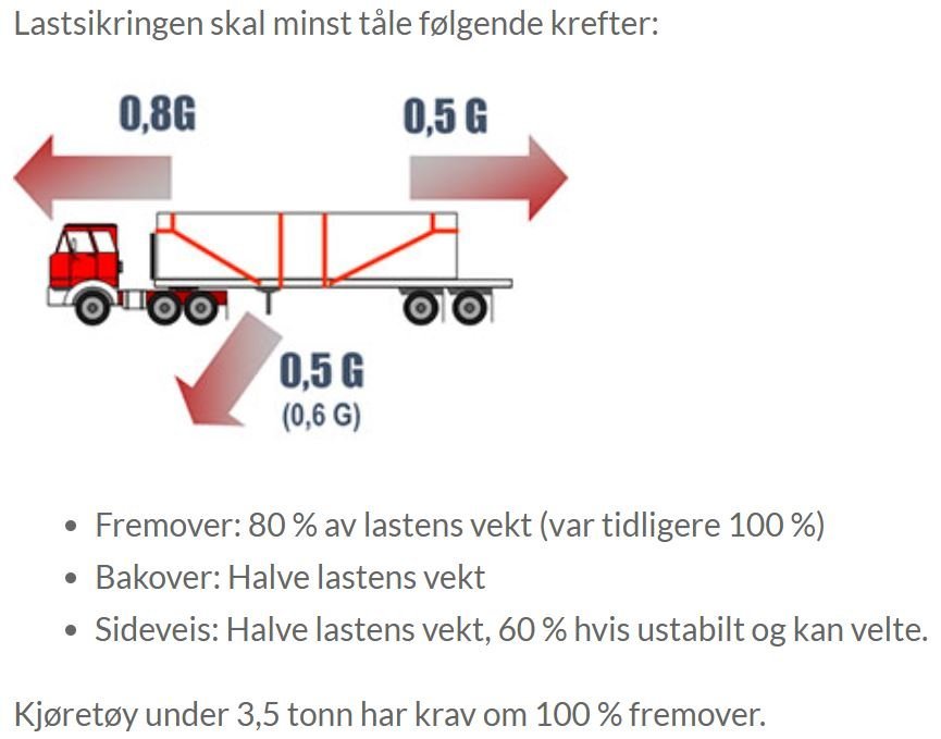

Siden vi i denne tråden snakker om en båt på 1T og typisk 2T trekkbil så er vi bundet av 1G for sikring mot bråstopp.

  Komodo skrev On 21.5.2025 at 12.13:
jeg synes allikevel det er smart med en stropp rett over båten. Kryssholt kan ryke av, en stropp rett over båten er veldig sikker.
Vis hele sitatet
Helt enig.
Det går an å få det til uten å dra en stropp over, men egner båten seg for å "lashes" så vil jeg også absolutt anbefale å gjøre det. Jeg bruker pusseskinn  under stroppene.
Går en for overstropping/U-stropping over båten vil jeg anbefale at den plasseres så nært vektsenteret som mulig, da oppnår en best effekt.
