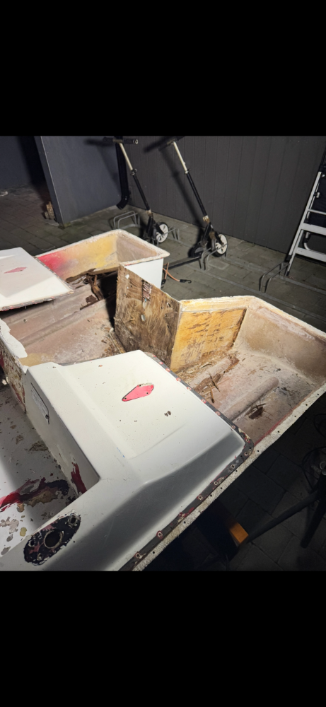

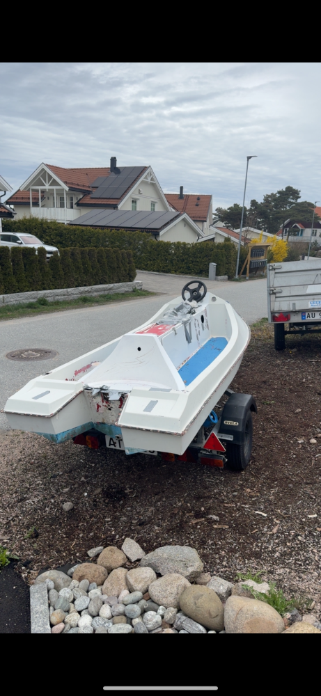

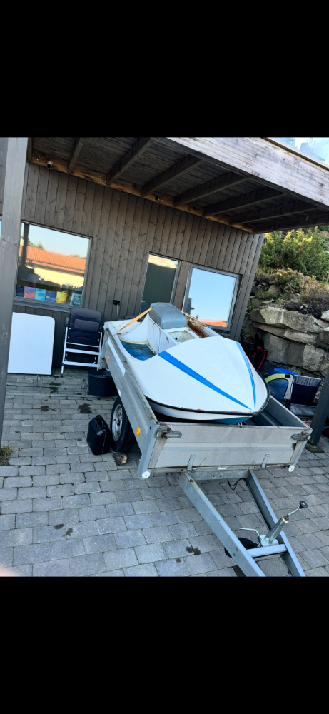

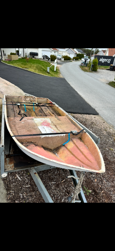

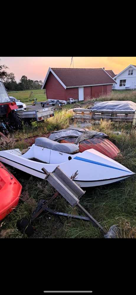

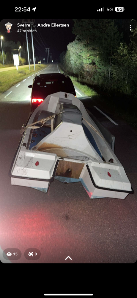

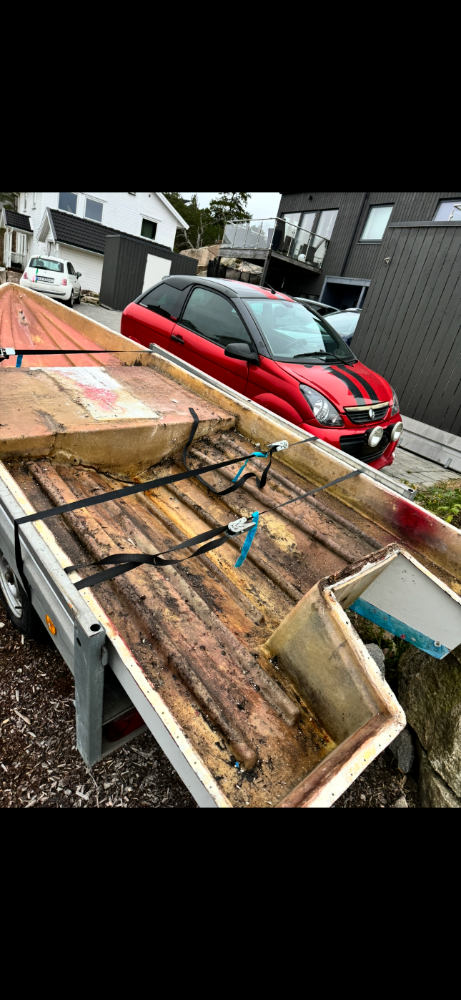

mr.Hvaler Svart 22.Mai Emnestarter Link til dette innlegget Svart 22.Mai Her blir den hentet og klargjort for vask og en tilstandsrapport/vurdering. Lar den seg reparere eller må den vrakes? Dommen er at den lar seg reparere, og prosessen er i gang Sitér dette innlegget Link to post

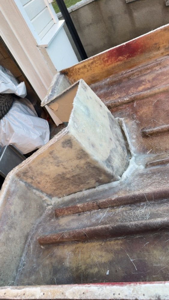

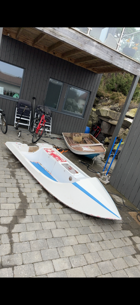

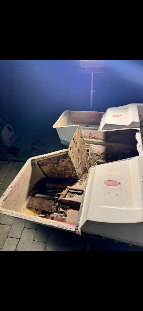

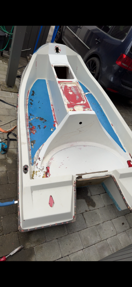

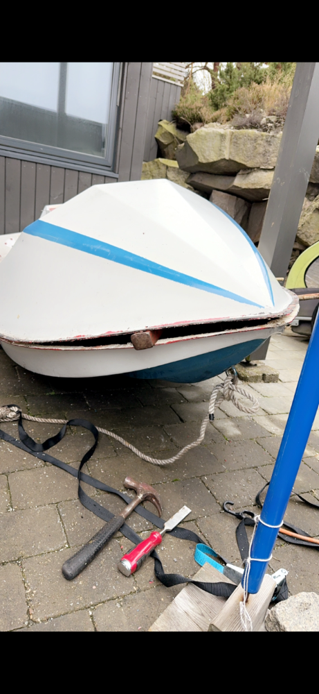

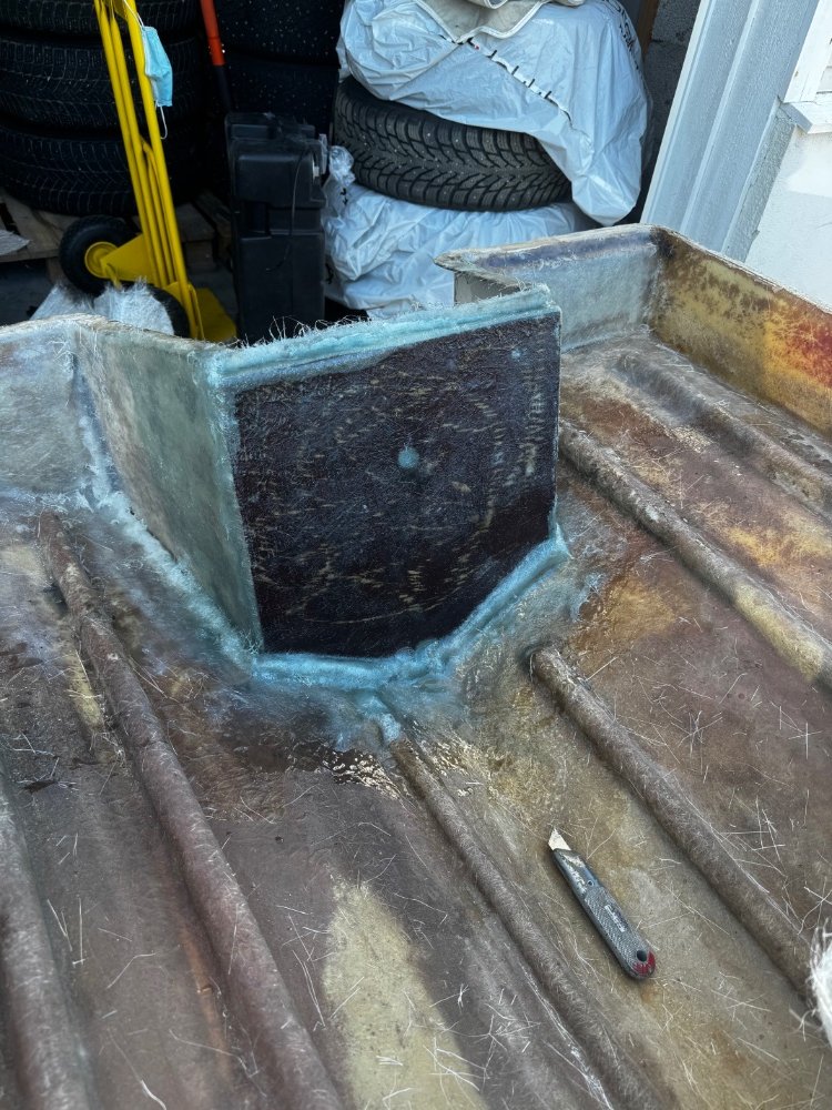

mr.Hvaler Svart 22.Mai Emnestarter Link til dette innlegget Svart 22.Mai Her er prosessen med å dele skroget i gang, skroget oppleves som stabilt og ikke råttent. Sitér dette innlegget Link to post

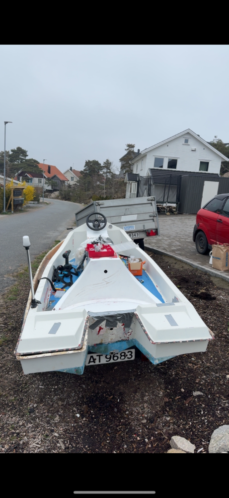

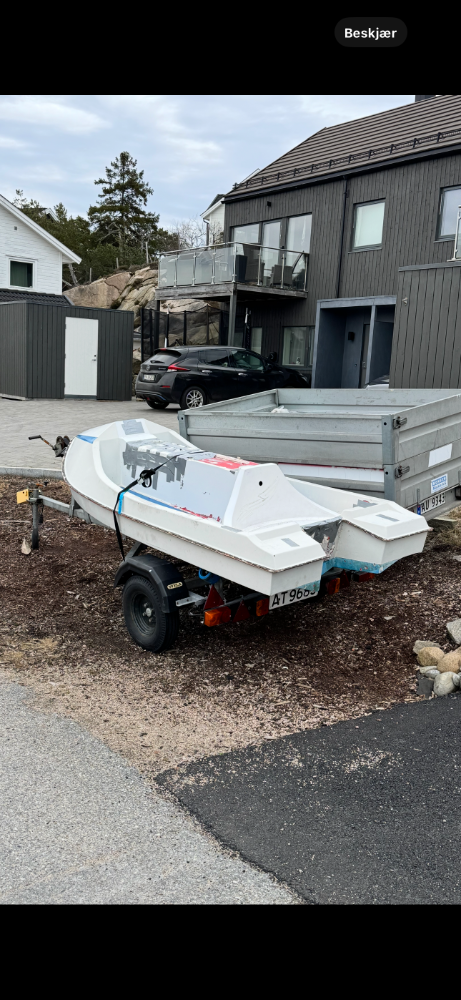

mr.Hvaler Svart 22.Mai Emnestarter Link til dette innlegget Svart 22.Mai Selv om båten er godkjent for 30hk velger jeg å gå for en Suzuki DF15 med elstart. Videre planer: Motor: 15hk Tank: innebygget 38L med måler Lys: Full lanterne føring Henger: Båthenger som tilpasses båten Fargevalg: Overdel rød, med svarte detaljer, sete, motor, lanterner. Rød/sort Underdel: Fjerne vannlinje, helsvart underdel/kjøl med syrefast 6mm akterplate Sitér dette innlegget Link to post

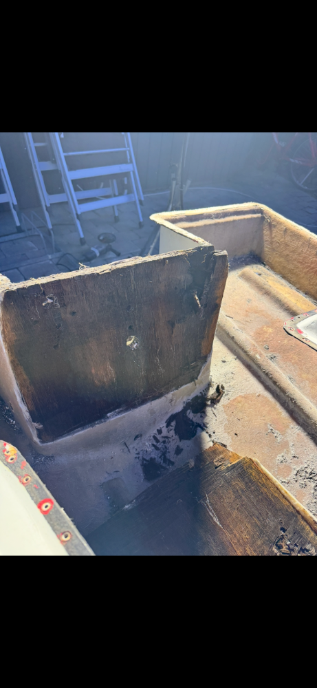

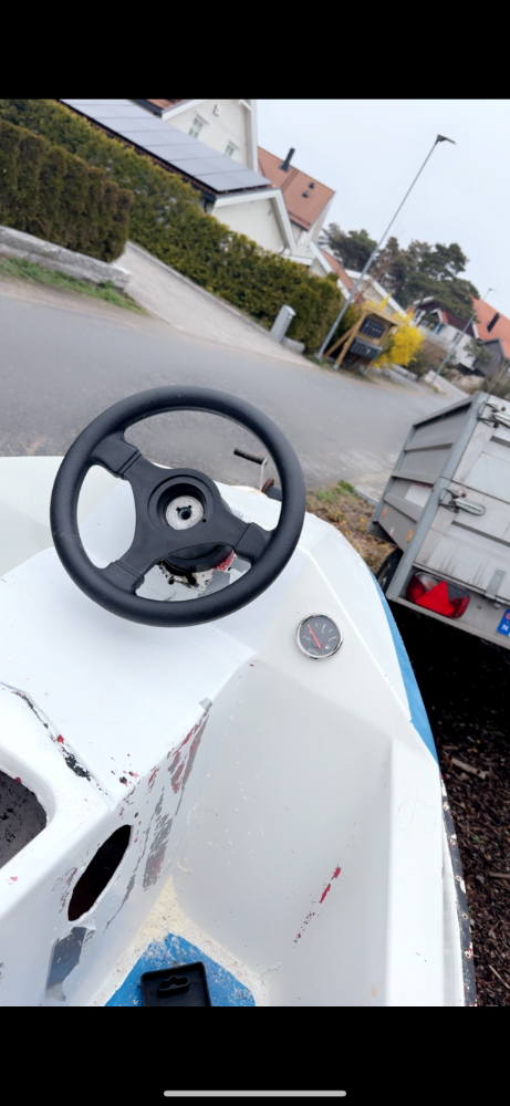

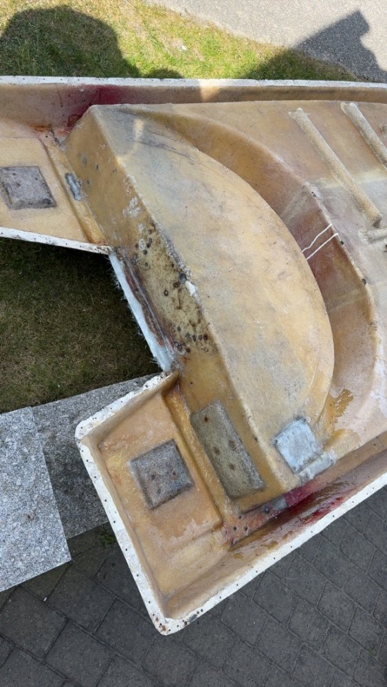

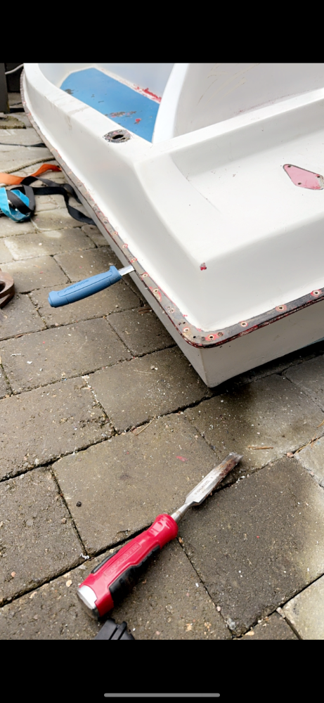

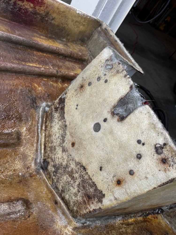

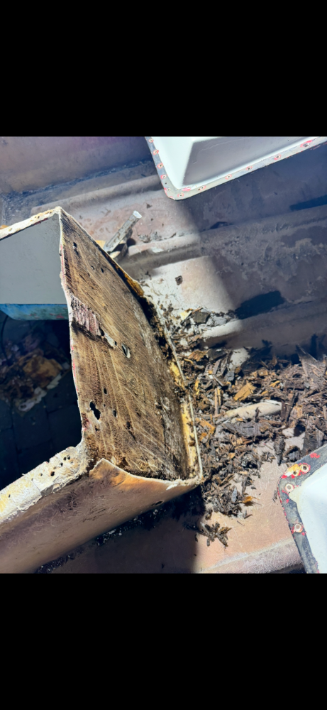

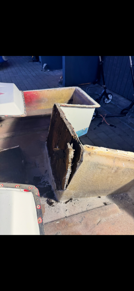

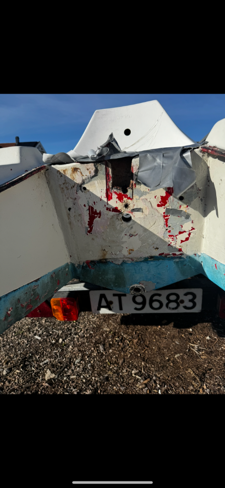

mr.Hvaler Svart 22.Mai Emnestarter Link til dette innlegget Svart 22.Mai Fjerner råtten plate på akterspeilet Sitér dette innlegget Link to post

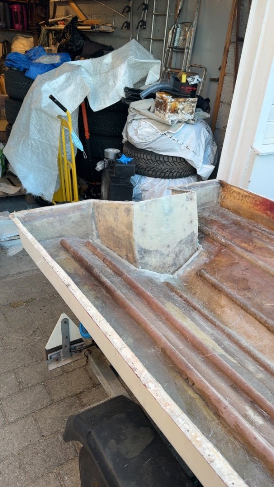

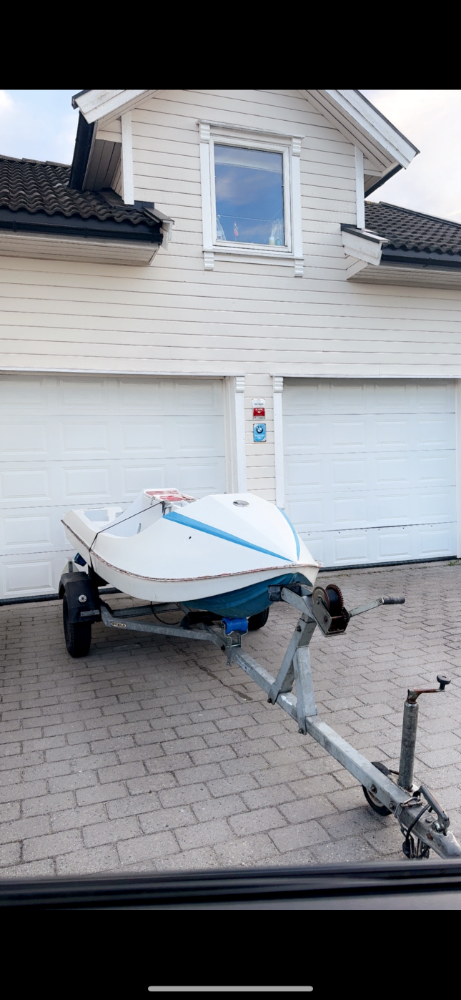

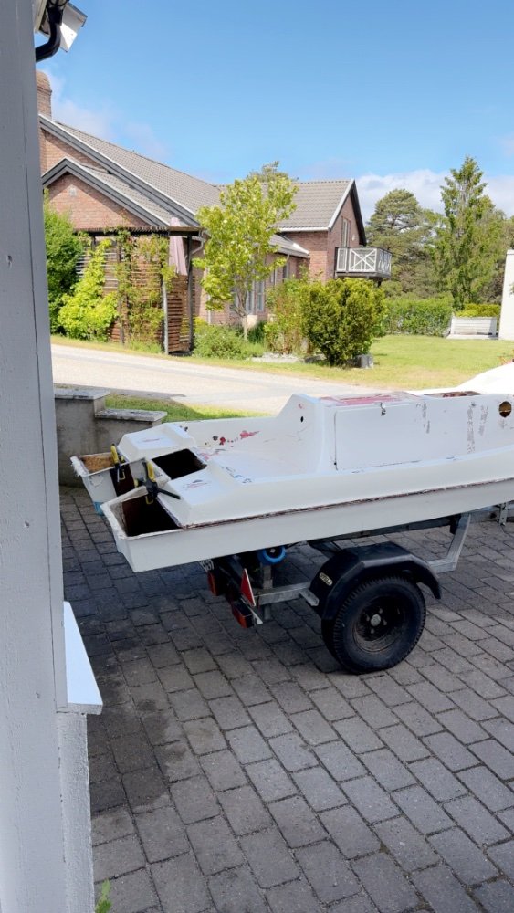

mr.Hvaler Svart 22.Mai Emnestarter Link til dette innlegget Svart 22.Mai Tilhengern er en Svela B750K Denne ble valgt siden hengeren lar meg justere lengden på draget, jeg ønsker ett ganske kort drag på båtpakken, siden jeg ikke har fast båtplass til denne. Den skal settes ut og taes opp etter hver tur. (Er planen) Sitér dette innlegget Link to post

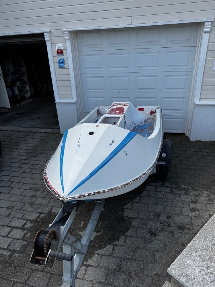

mr.Hvaler Svart 22.Mai Emnestarter Link til dette innlegget Svart 22.Mai Båten blir stående slik gjennom vinteren 2024 Sitér dette innlegget Link to post

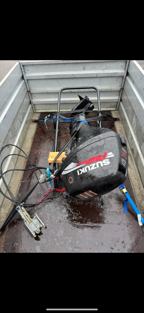

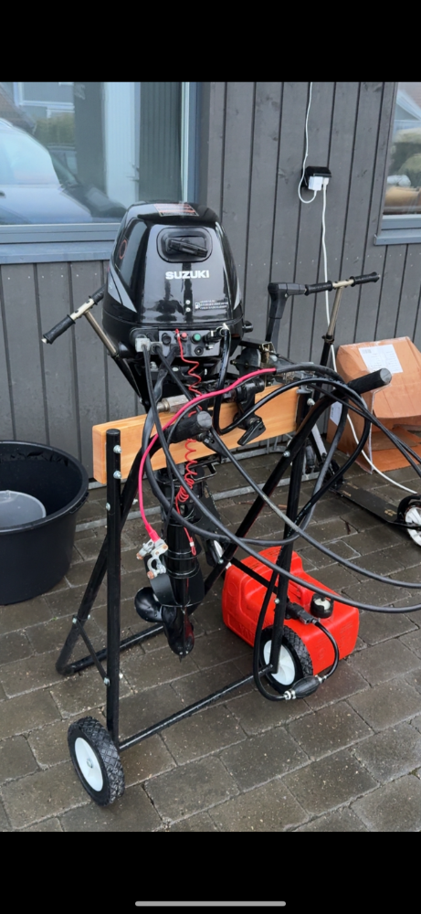

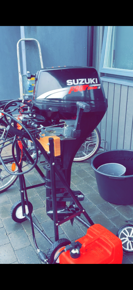

mr.Hvaler Svart 22.Mai Emnestarter Link til dette innlegget Svart 22.Mai Endelig er motor kjøpt inn, Suzuki DF15 med elektrisk start. Denne er nesten ikke brukt og gått utelukkende i ferksvann. Fullservice blir utført: Nye plugger Ny Olje og oljefilter Ny gir olje Nytt drivstoff filter Ny impeller Starter og går som ei klokke, helt utrolig lettstartet. Sitér dette innlegget Link to post

mr.Hvaler Svart 22.Mai Emnestarter Link til dette innlegget Svart 22.Mai Store skader på akterspeilet, båten blir flyttet og klargjort for støpingen Sitér dette innlegget Link to post

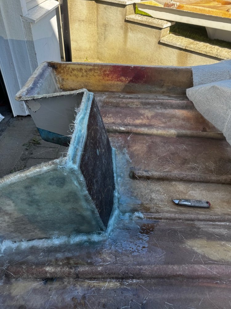

mr.Hvaler Svart 22.Mai Emnestarter Link til dette innlegget Svart 22.Mai Her er støping av akterspeilet i gang, samt lapping av topp/overdel av båten. Sitér dette innlegget Link to post
mr.Hvaler Svart 22.Mai Emnestarter Link til dette innlegget Svart 22.Mai Ny plate støpes inn. Sitér dette innlegget Link to post

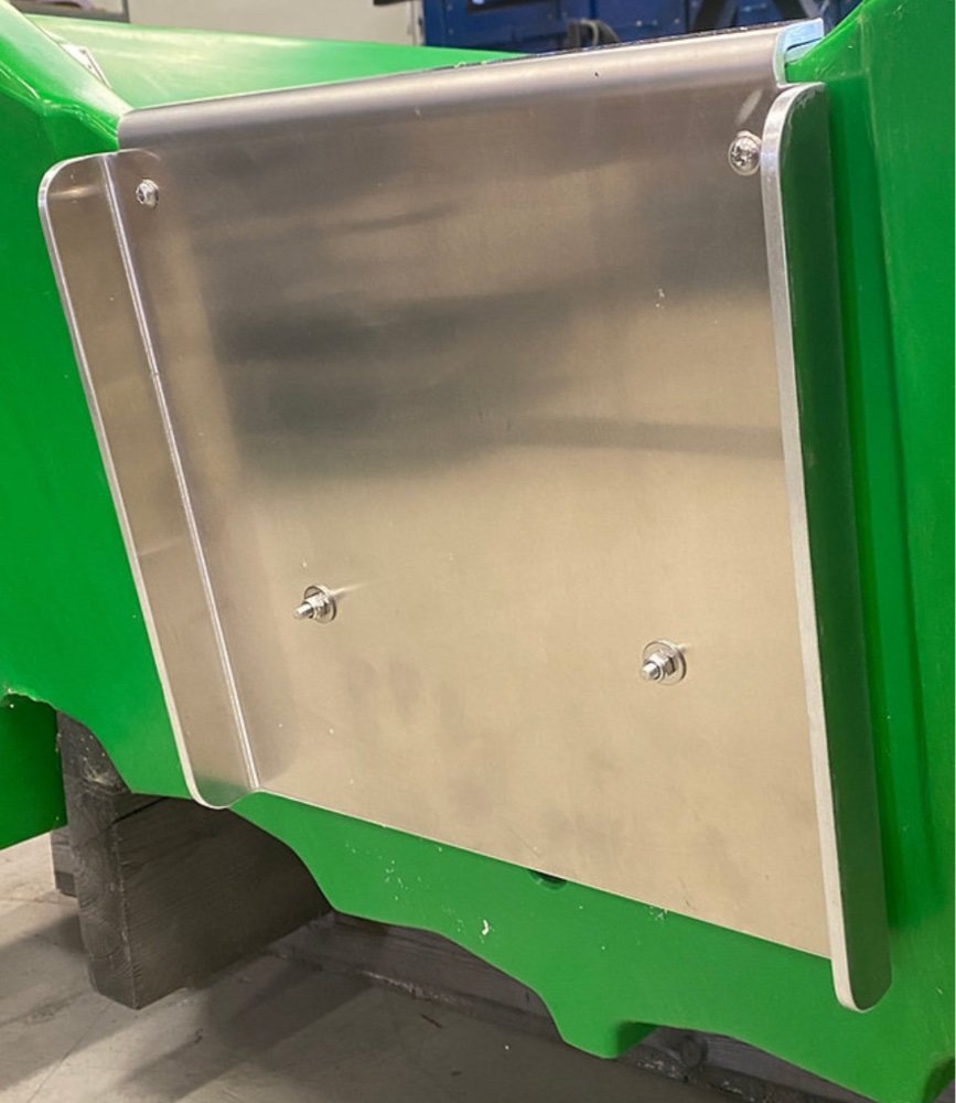

mr.Hvaler Svart 22.Mai Emnestarter Link til dette innlegget Svart 22.Mai Akterspeil plater: Akterspeil plate utvendig: 6mm alu Akterspeil plate innvendig 4mm alu Sitér dette innlegget Link to post

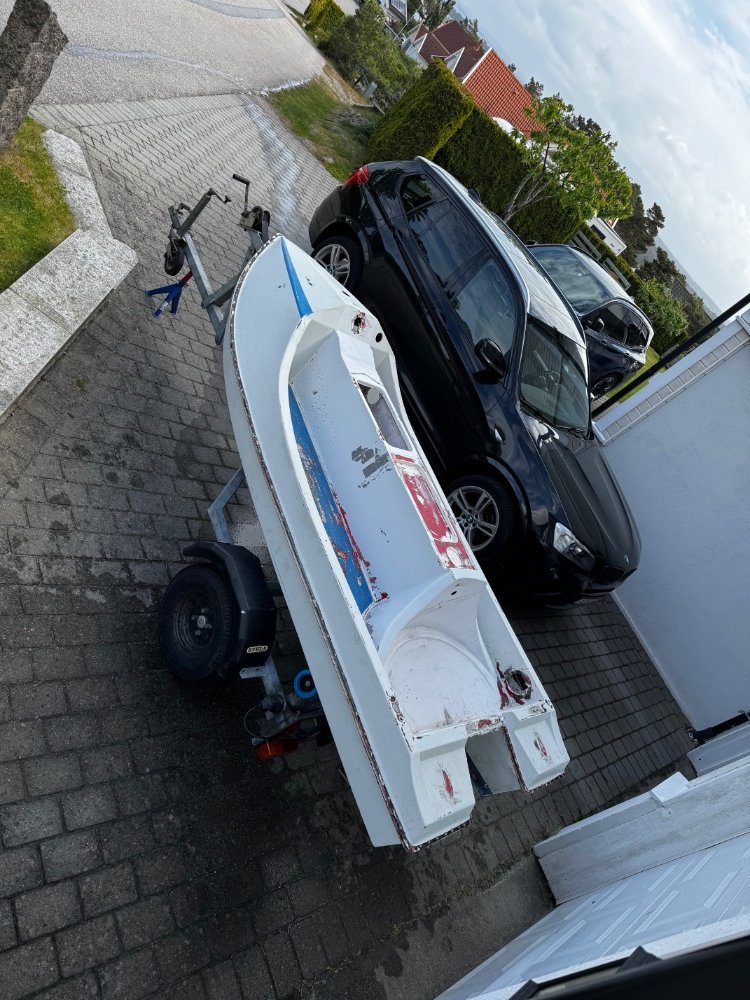

mr.Hvaler Svart 22.Mai Emnestarter Link til dette innlegget Svart 22.Mai Dette er så langt jeg har kommet, siden det er meldt kaldere vær så begynner jeg å lage sete delen, mens jeg venter på sol å varme. Må støpe sideplater og feste til bensin tanken. Forsterke overdelen og pusse bort gammel maling. Sitér dette innlegget Link to post

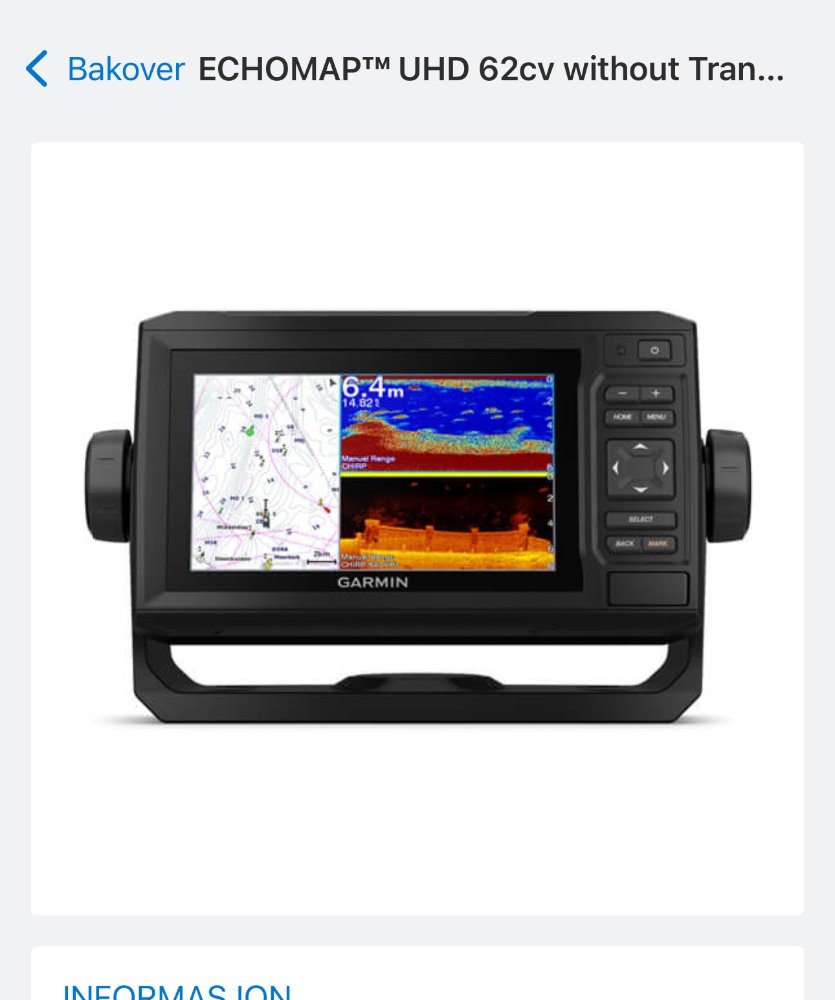

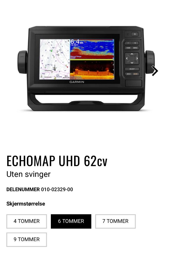

mr.Hvaler Svart 22.Mai Emnestarter Link til dette innlegget Svart 22.Mai ECHOMAP UHD 62cv Blir navigasjons valget, tror jeg. Har en liggende så stor sannsynlighet. Med hurtig brakett uten svinger. Veldig usikker på hvordan jeg skal plassere den. Eller om det blir noe annet. Sitér dette innlegget Link to post

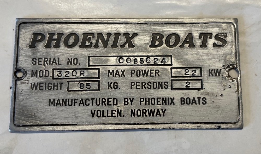

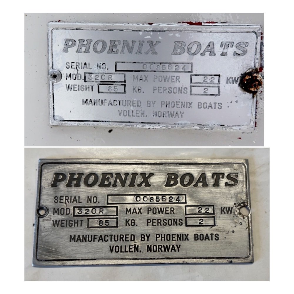

mr.Hvaler Svart 22.Mai Emnestarter Link til dette innlegget Svart 22.Mai Tar vare på og fikser opp orginal merking, takk til svigerfar som er urmaker og kan dette med overflate behandling av plater/skiver etc Sitér dette innlegget Link to post

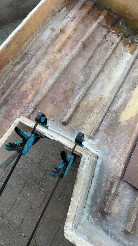

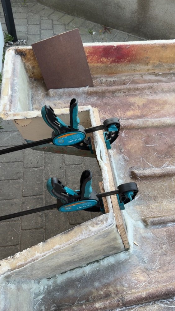

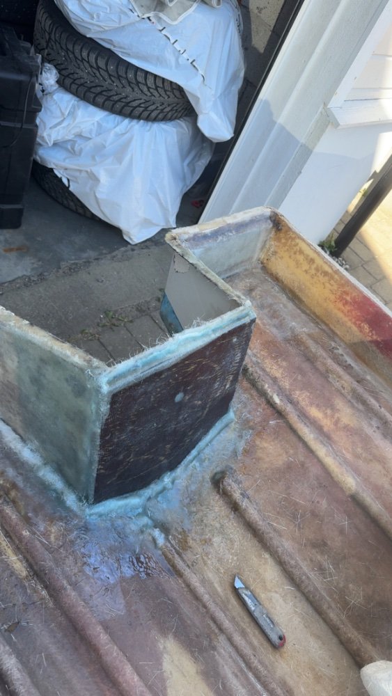

mr.Hvaler Svart 24.Mai Emnestarter Link til dette innlegget Svart 24.Mai Da er side platene limt og venter frem til mandag (26.05.2025) med å støpe dem inn i glassfiber grunnet været vi opplever nå:) Sitér dette innlegget Link to post
