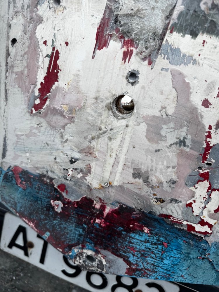

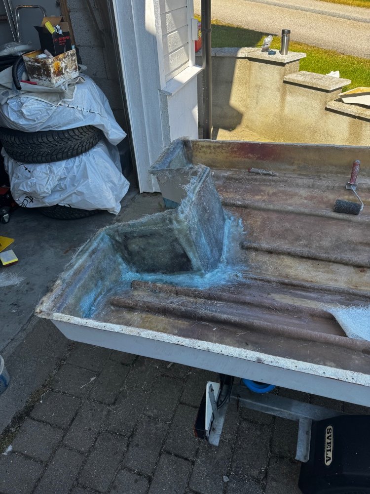

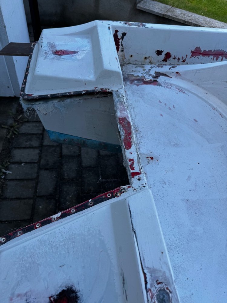

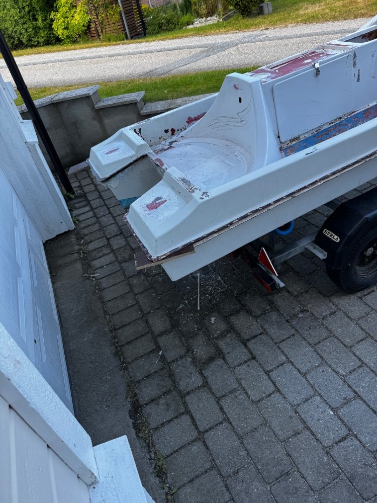

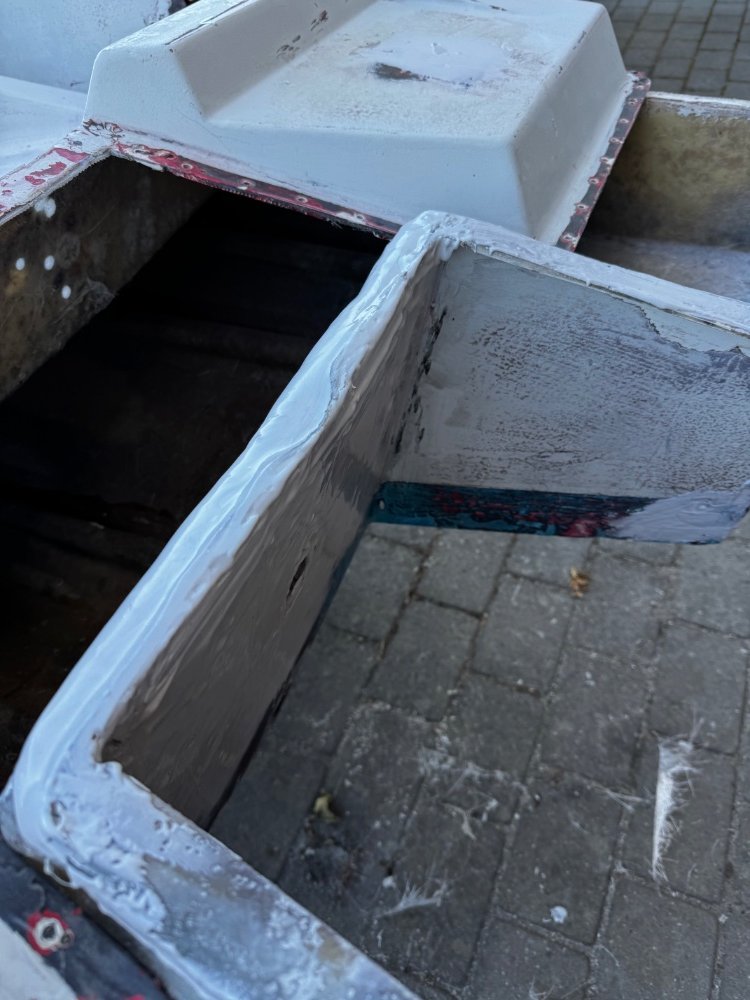

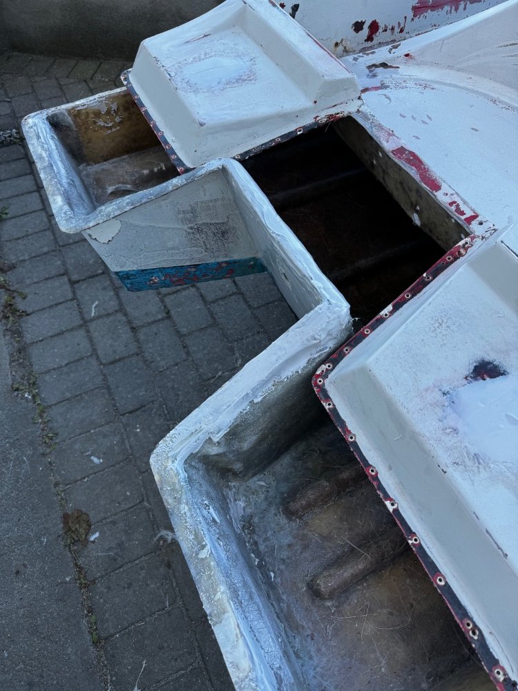

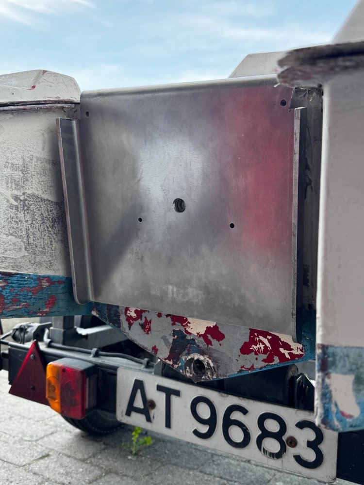

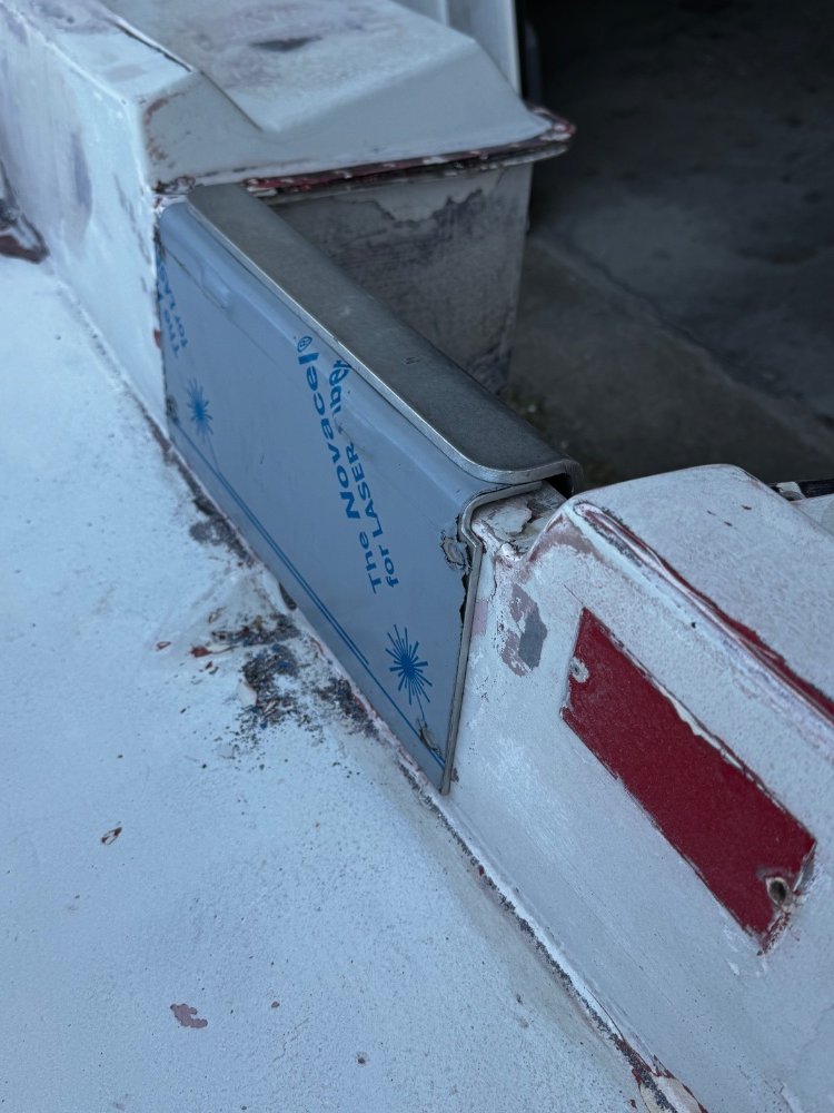

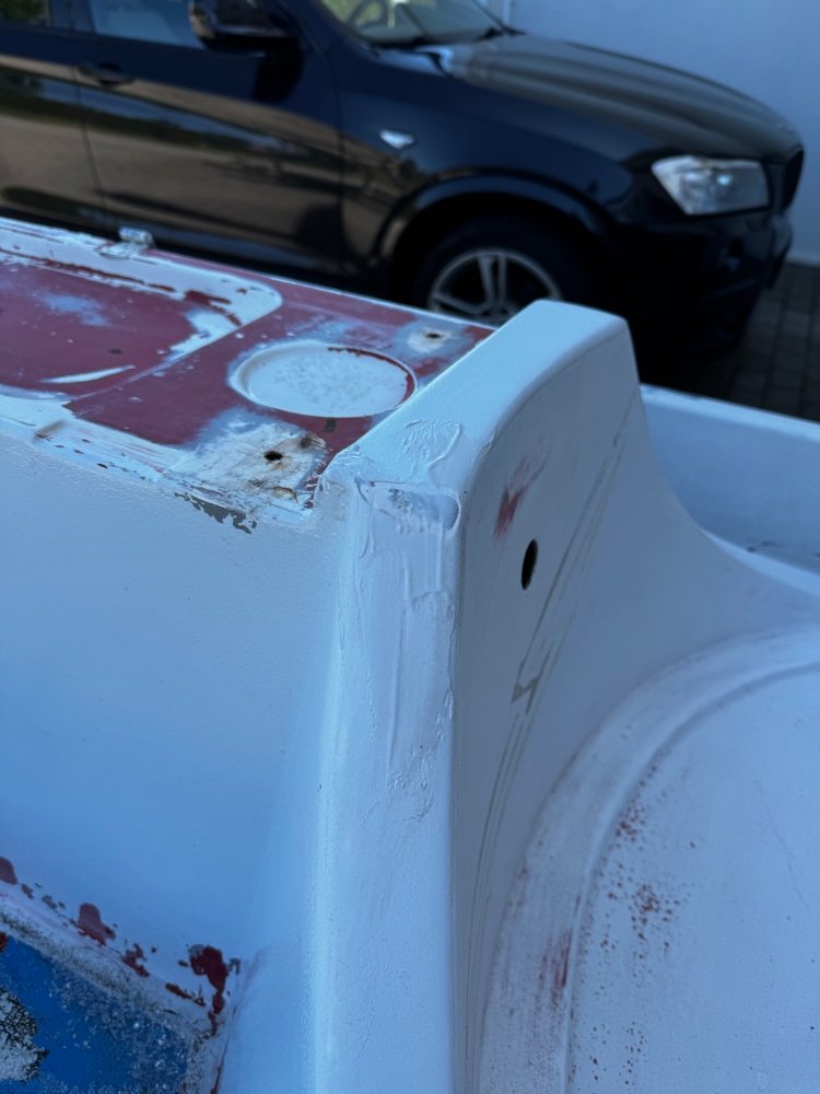

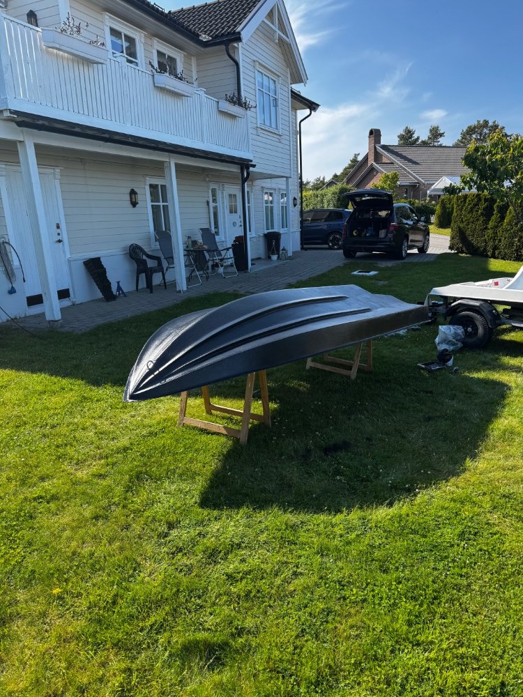

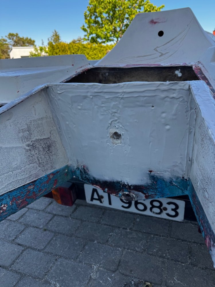

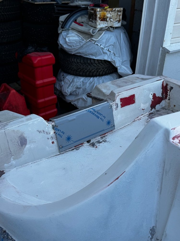

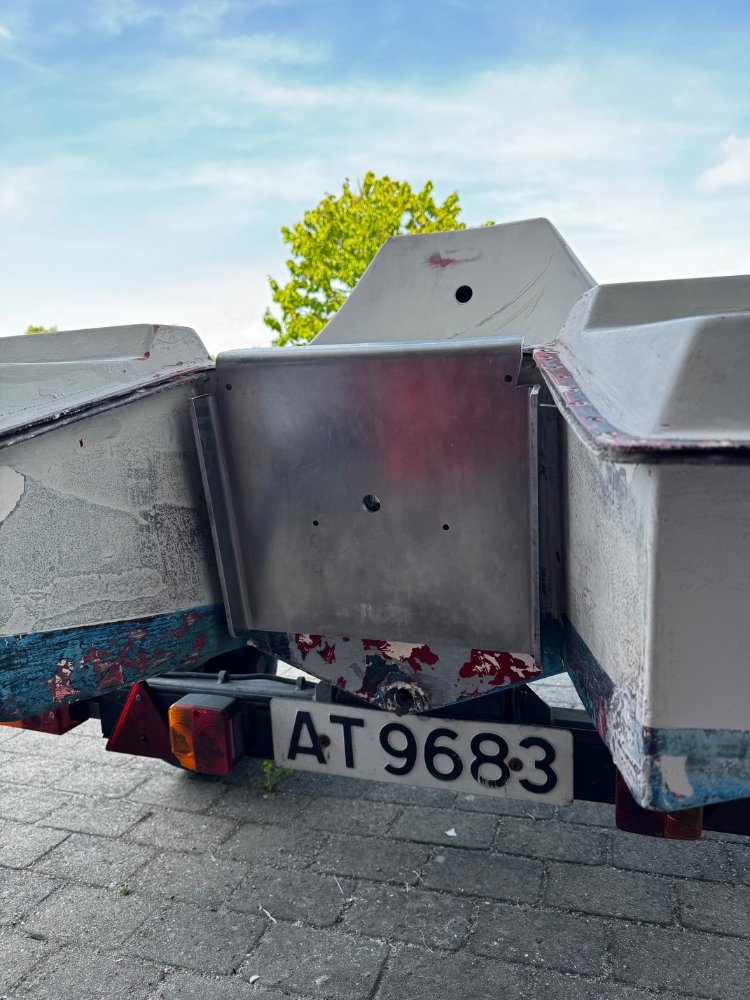

mr.Hvaler Svart 26.Mai Emnestarter Link til dette innlegget Svart 26.Mai Støpt inn siste plater, borret hull til dernering og lensing. Kappet akter platen litt også, det ble ikke verdens beste kapping men var litt stresset. Dekkes uansett av fender listen:) Sparkle og pusse. Så male :) Sitér dette innlegget Link to post

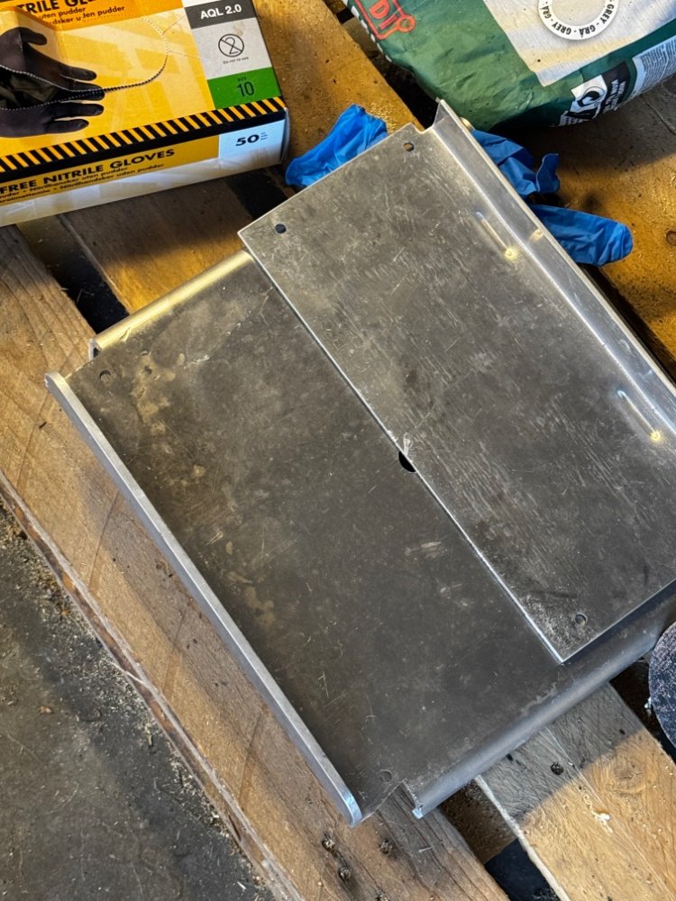

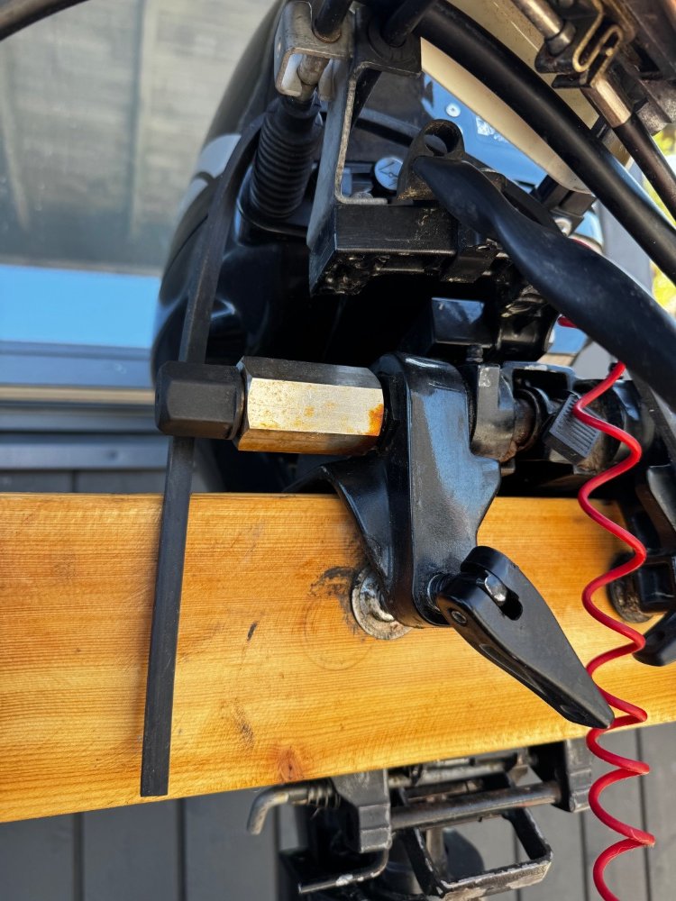

mr.Hvaler Svart 26.Mai Emnestarter Link til dette innlegget Svart 26.Mai Litt nye planer, tank fremme var var ingen god ide, det blir derfor en løs tank, ikke fast tank. Sitér dette innlegget Link to post

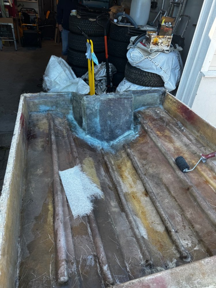

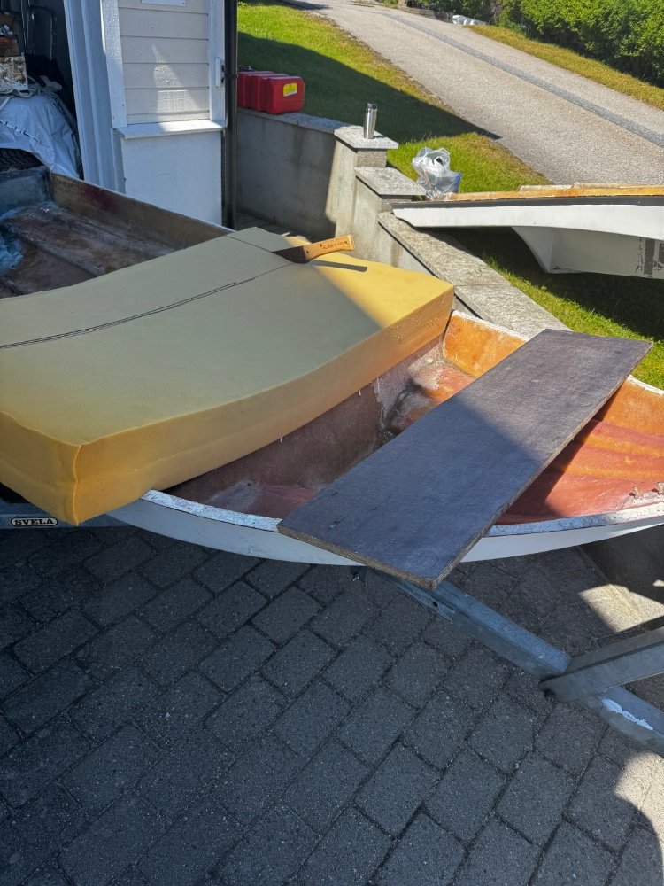

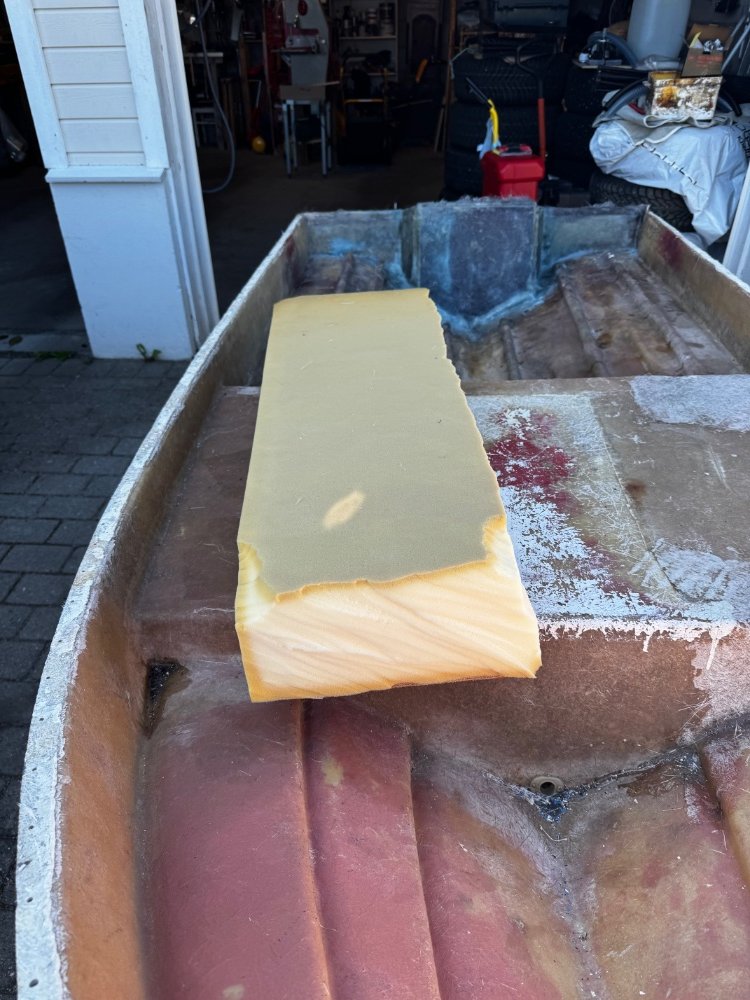

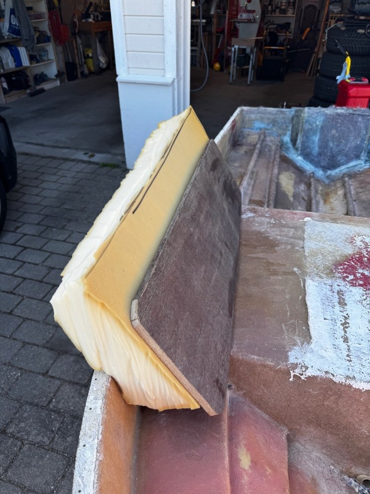

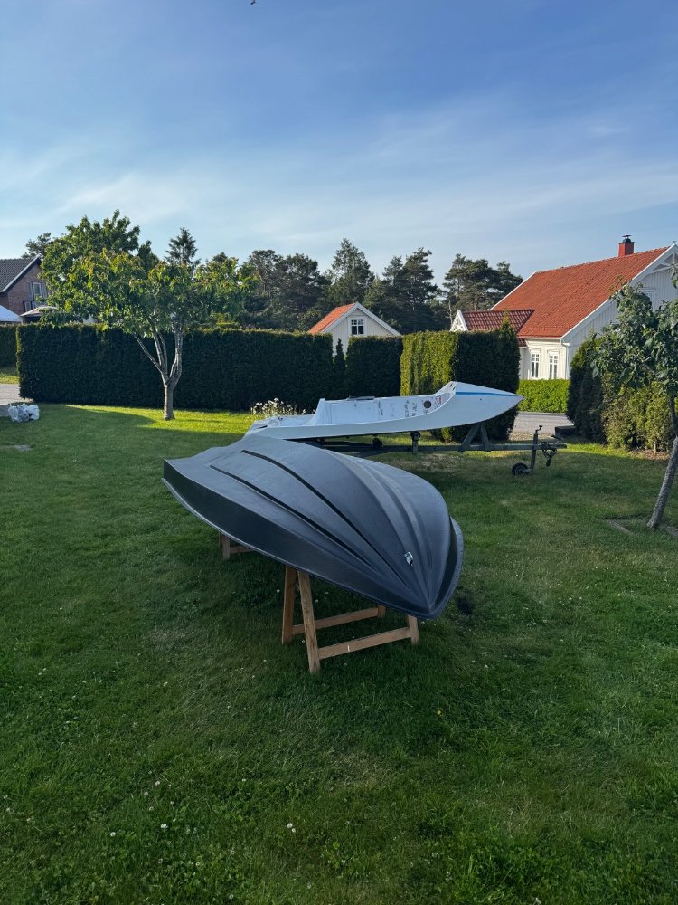

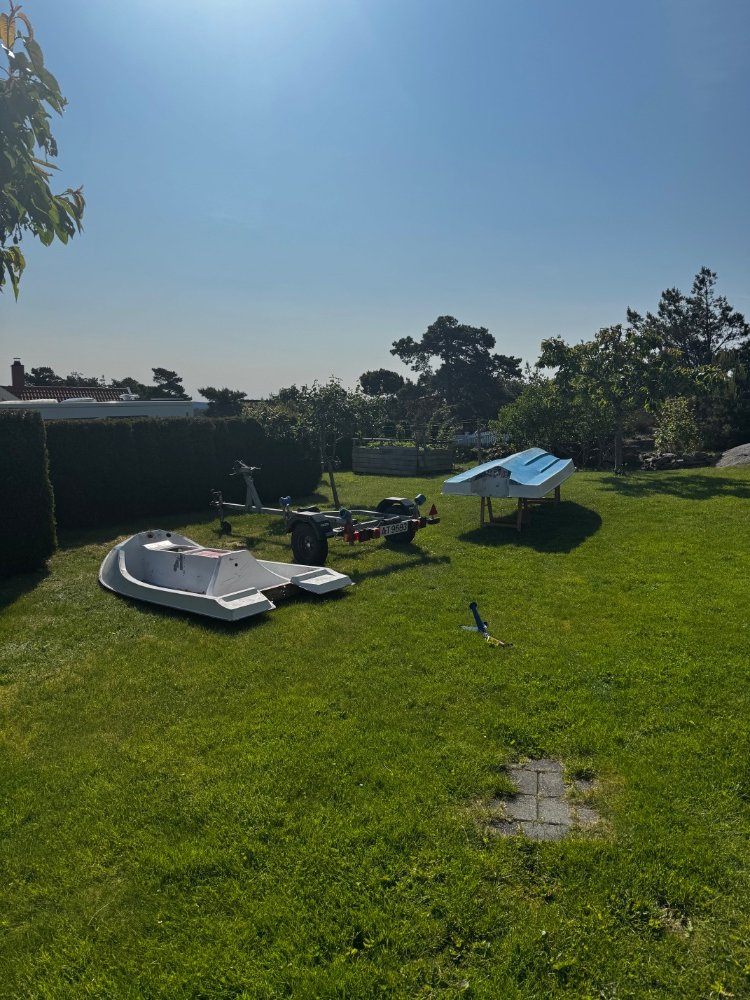

mr.Hvaler Svart 28.Mai Emnestarter Link til dette innlegget Svart 28.Mai Siste støp og sete/sal på begynt:) Ferdig med støping, kun pussing og sparkling :) Sitér dette innlegget Link to post
mr.Hvaler Svart 28.Mai Emnestarter Link til dette innlegget Svart 28.Mai Maling bestilt, litt 1/2 matt rød til overdelen:) Sitér dette innlegget Link to post

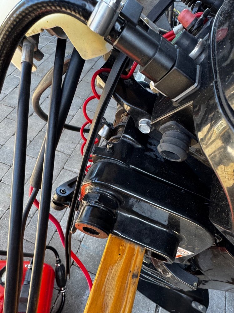

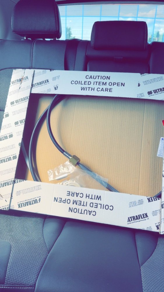

mr.Hvaler Svart 31.Mai Emnestarter Link til dette innlegget Svart 31.Mai Da er 11fots styre kabel hentet ut :) Sitér dette innlegget Link to post

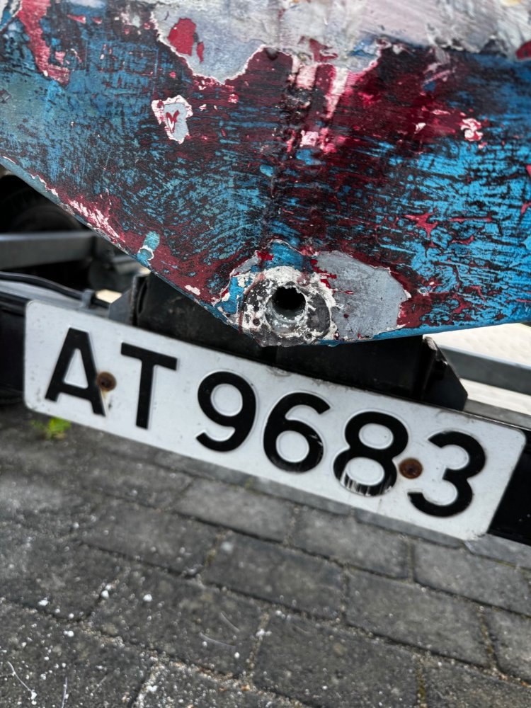

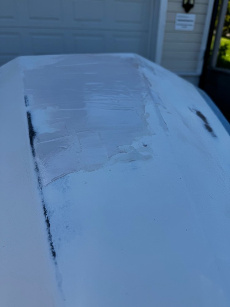

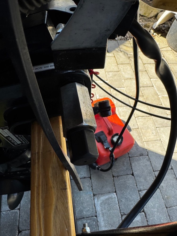

mr.Hvaler Svart 2.Juni Emnestarter Link til dette innlegget Svart 2.Juni Ny dag nye muligheter, pusset og sparklet akterspeilet og litt diverse rundt om, Testet styrekabel på motor;) Sitér dette innlegget Link to post
mr.Hvaler Svart 2.Juni Emnestarter Link til dette innlegget Svart 2.Juni Da må dette få lov å tørke, så ett lag til med sparkel også er det maling og montering som gjenstår:) Sitér dette innlegget Link to post

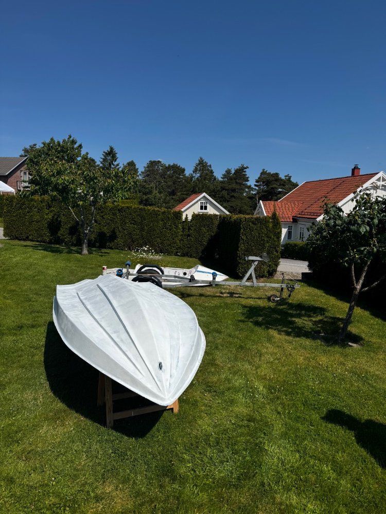

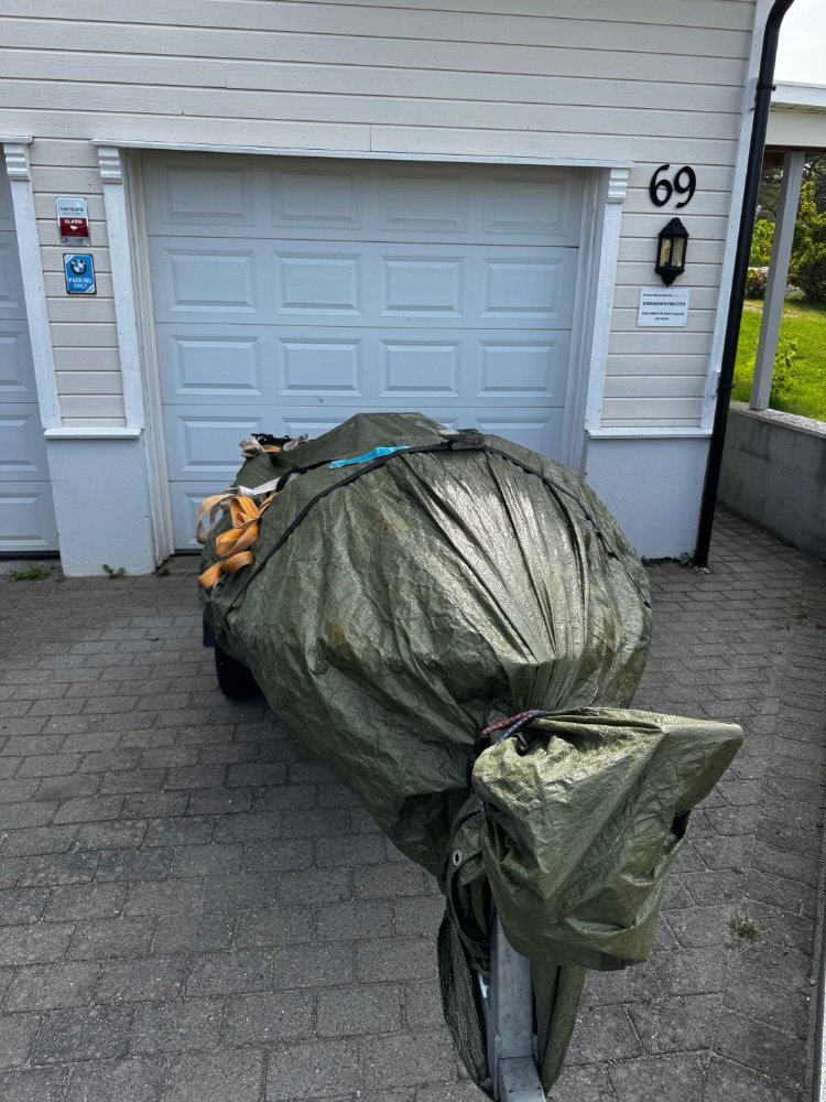

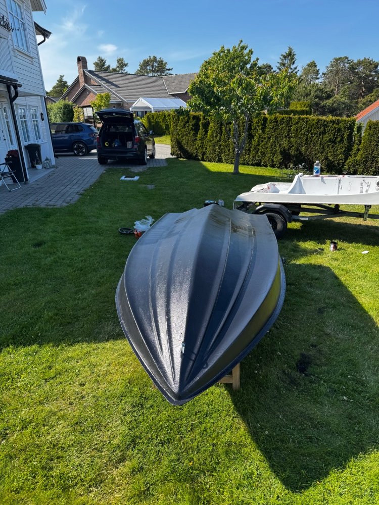

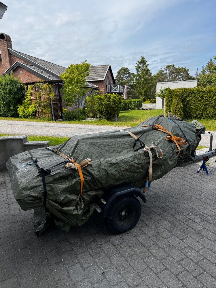

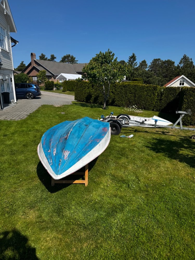

mr.Hvaler Svart 3.Juni Emnestarter Link til dette innlegget Svart 3.Juni Pusset å pusset, klargjør for lakk/maling. Men gurimalla for ett vær, pakke inn og vente på bedre tider🌪️🌧️🌪️ Sitér dette innlegget Link to post

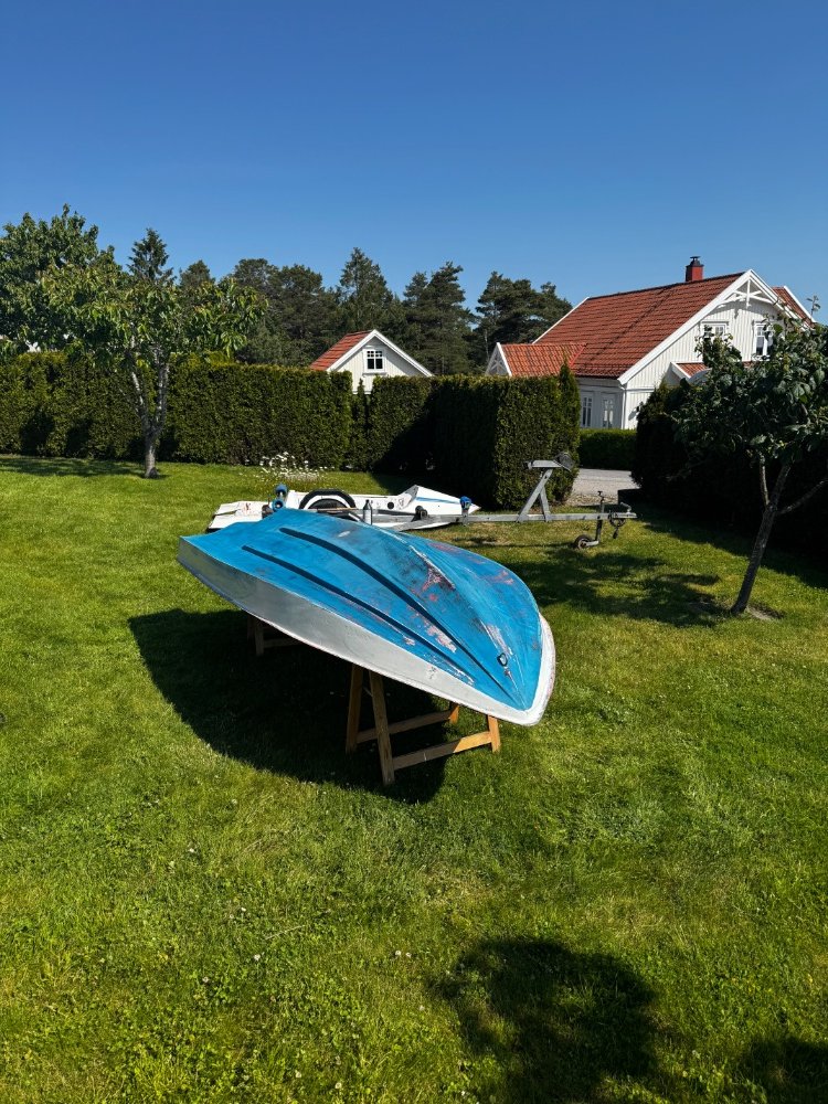

mr.Hvaler Svart 3.Juni Emnestarter Link til dette innlegget Svart 3.Juni Trodde båten hadde vært rød, men ser ut til å vært helt hvit. Sitér dette innlegget Link to post

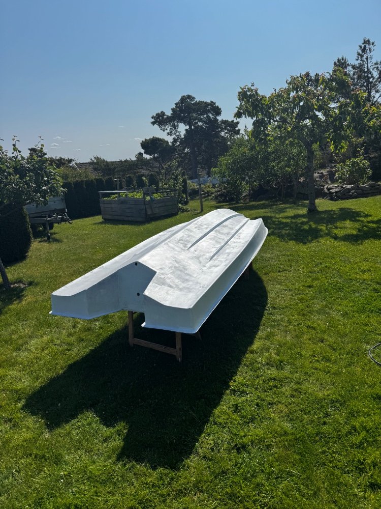

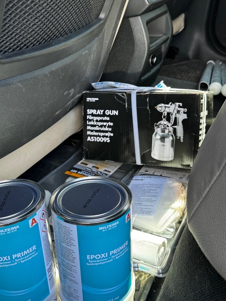

mr.Hvaler Svart 12.Juni Emnestarter Link til dette innlegget Svart 12.Juni Kjøpt inn grunning og malings sprøyte:) Sitér dette innlegget Link to post
subwoofer Svart 12.Juni Link til dette innlegget Svart 12.Juni Kjøp en skikkelig maske (3M f.eks.) og riktige filtre for det du skal sprøyte! Sitér dette innlegget Link to post
mr.Hvaler Svart 12.Juni Emnestarter Link til dette innlegget Svart 12.Juni Det pusses og pusses Sitér dette innlegget Link to post

mr.Hvaler Svart 12.Juni Emnestarter Link til dette innlegget Svart 12.Juni Grunning første strøket Sitér dette innlegget Link to post

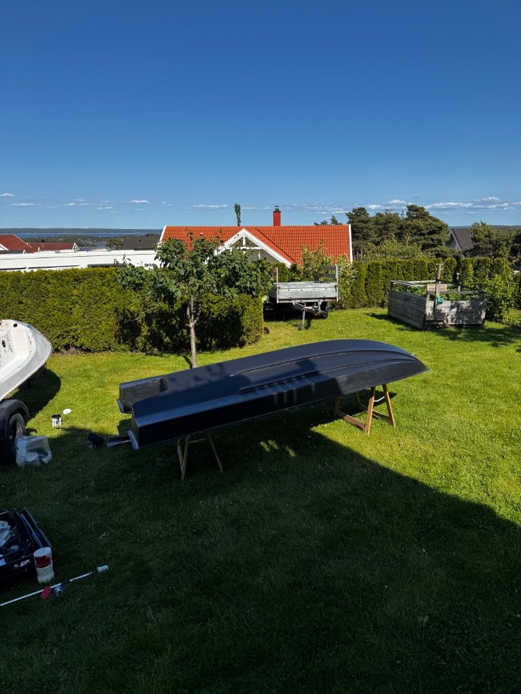

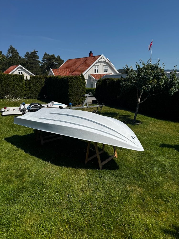

mr.Hvaler Svart 12.Juni Emnestarter Link til dette innlegget Svart 12.Juni 2 lag med Jotun Racing hardt bunnstoff Sitér dette innlegget Link to post
mr.Hvaler Svart 12.Juni Emnestarter Link til dette innlegget Svart 12.Juni Dette få tørke, i morgen pusser jeg overdelen og klar gjør den for lakkering :) I mens jobber parallelt med sittesalen/sete også:) Sitér dette innlegget Link to post
