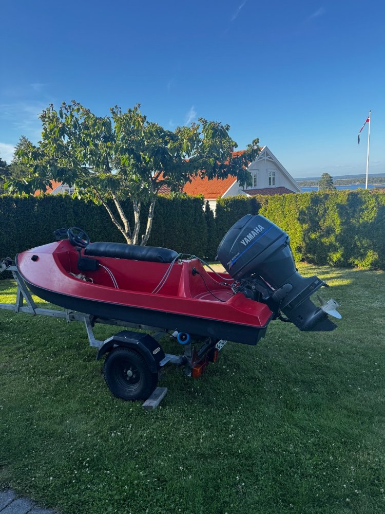

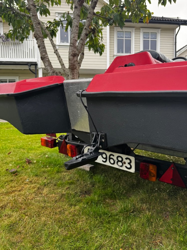

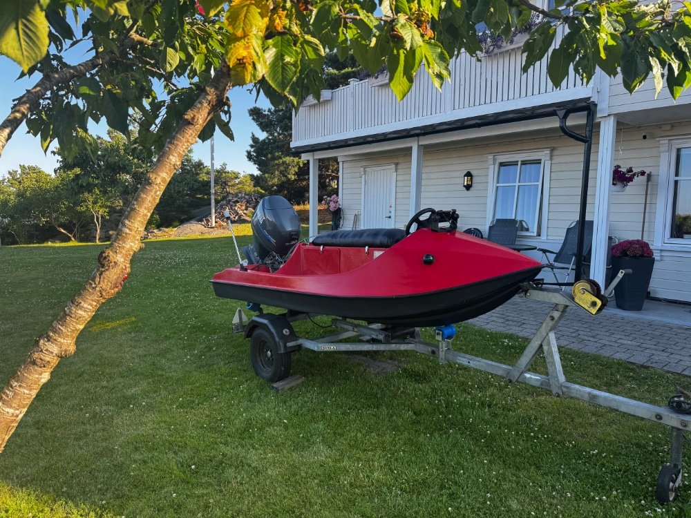

Pusser opp en gammel Phoenix Boats 320R «Old school vannscooter»
mr.Hvaler
mr.Hvaler skrev On 22.5.2025 at 13.41:

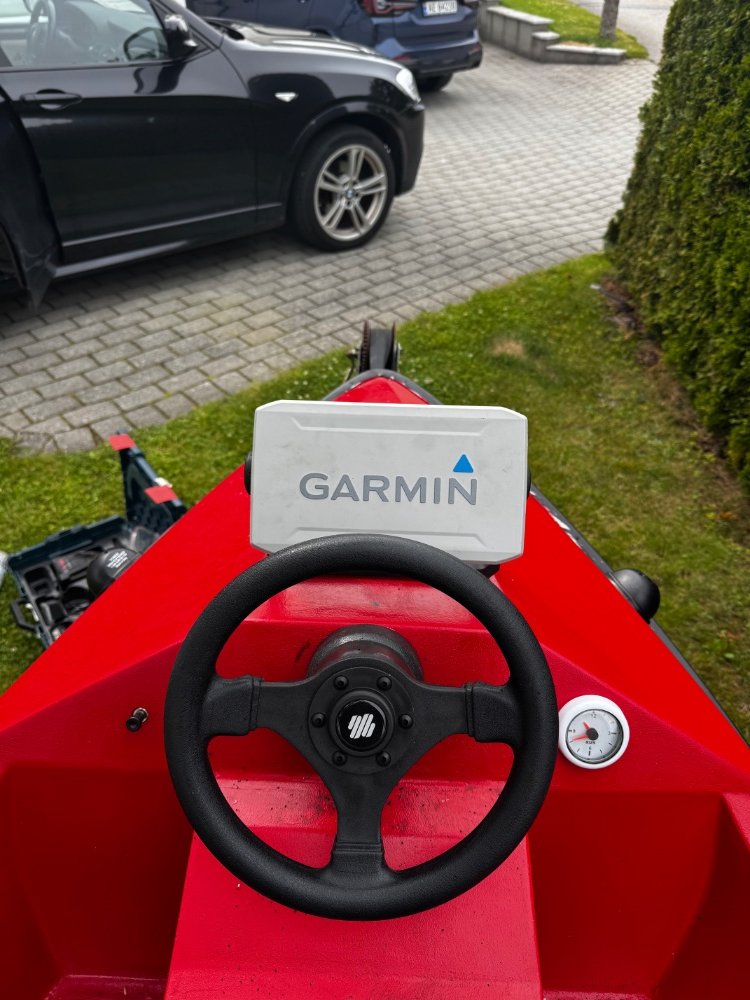

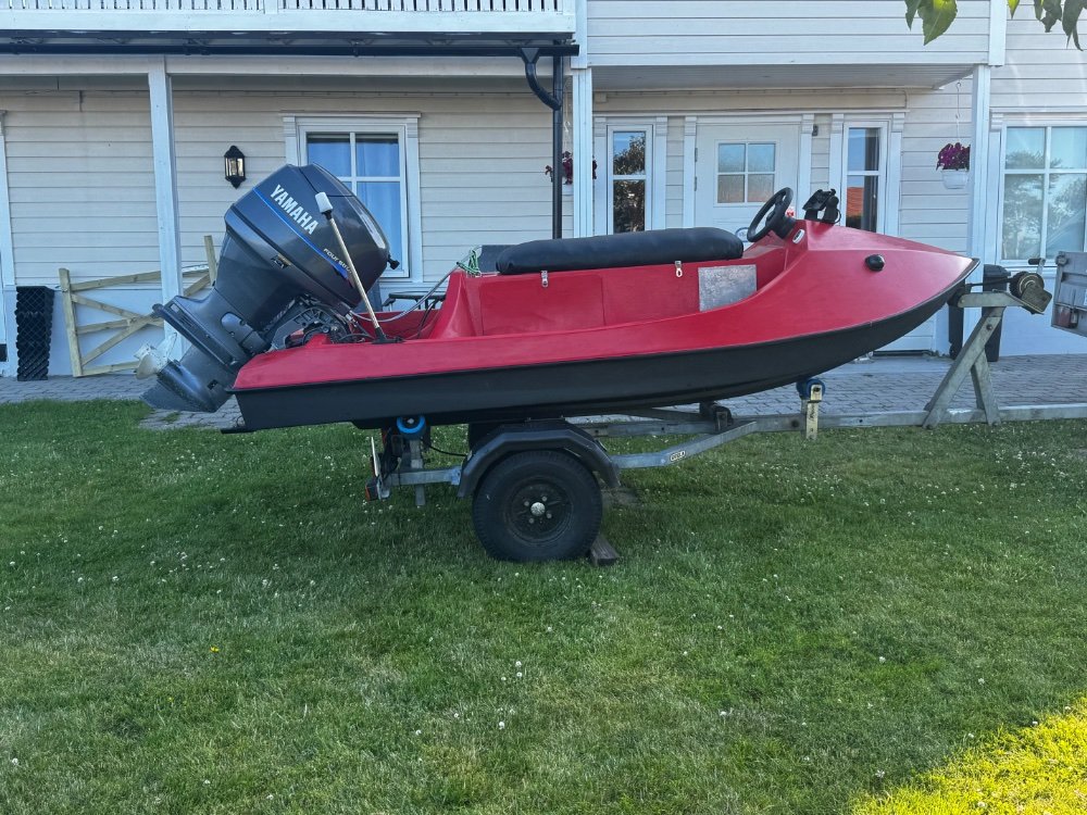

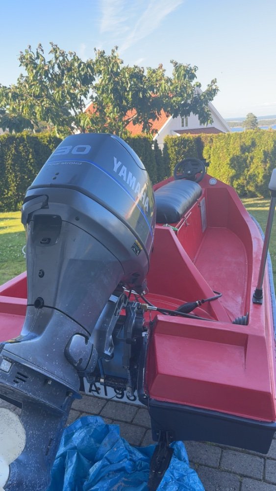

Selv om båten er godkjent for 30hk velger jeg å gå for en Suzuki DF15 med elstart.
Videre planer:
Motor: 15hk
Tank: innebygget 38L med måler
Lys: Full lanterne føring
Henger: Båthenger som tilpasses båten
Fargevalg:
Overdel rød, med svarte detaljer, sete, motor, lanterner. Rød/sort
Underdel: Fjerne vannlinje, helsvart underdel/kjøl med syrefast 6mm akterplate
Ble ikke innebygget tank grunnet vekt issue i front

jeg hadde "storebror" F40 med samme 747cc blokka på en 315kg Bella 440R, bra med punch fra bunn. toppa på 31,5 knop m/ 11 3/8x13" prop.
Blir spennende å høre testresultat :flagg_bp:

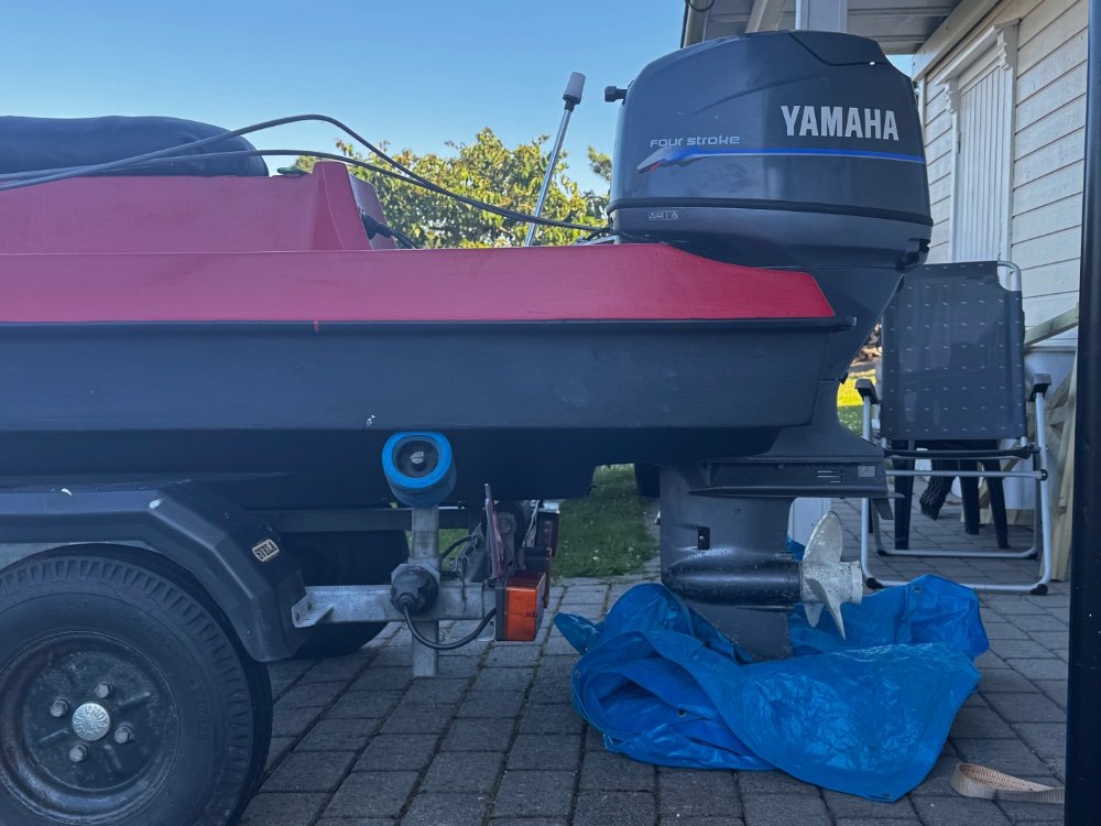

mr.Hvaler skrev for 1 time siden:
helst 25hk 2takt.

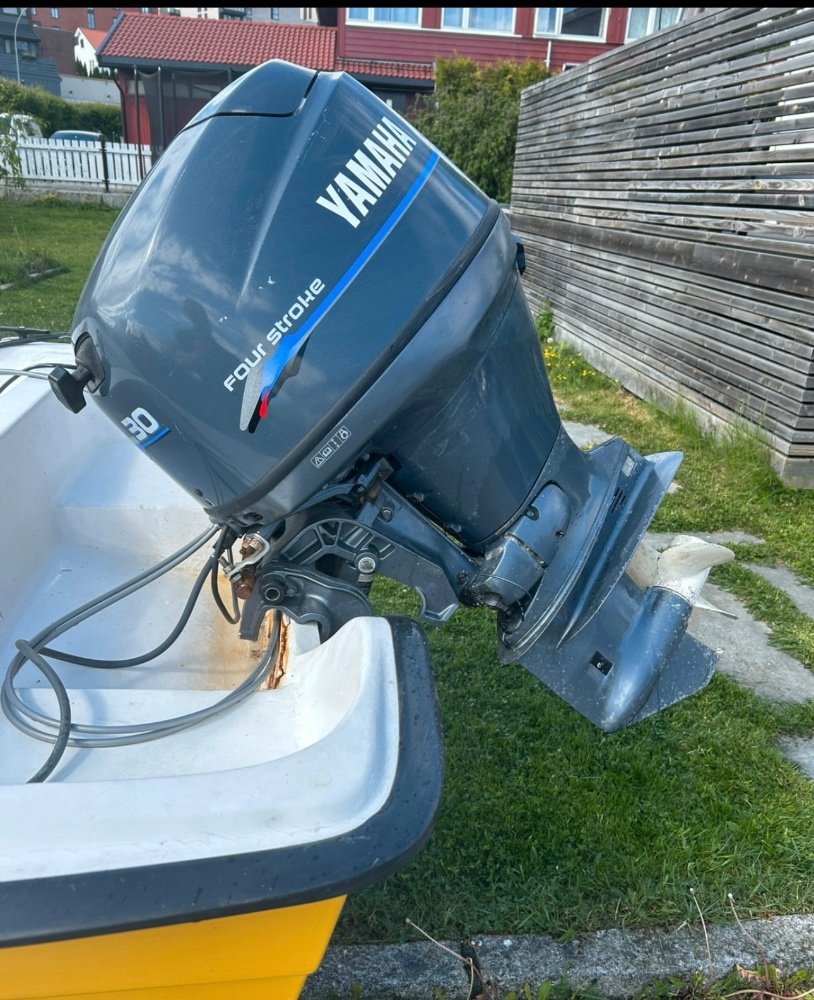

om jeg ikke husker feil så er yamahas 2t 25hk ca 52 kg.   Tohatsus er nok ca det samme.   Sikkert borti 30 kg lettere enn denne F30'en.
Har Suzuki 9,9 efi på en 2.70 jolle. Den motoren er tollet inn som 20 hk. Jeg har tar ut ca 17 hk.. dette er 4 takteren som veier 44 kg. Sjekk den motoren. Kjøre ny av Leere i F stad.
Har en 50 hk på en selvrensende jolle, her har jeg stengt selvlensing. Kjører på med ekstern lensepumpe.
lykke til
