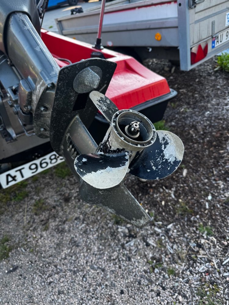

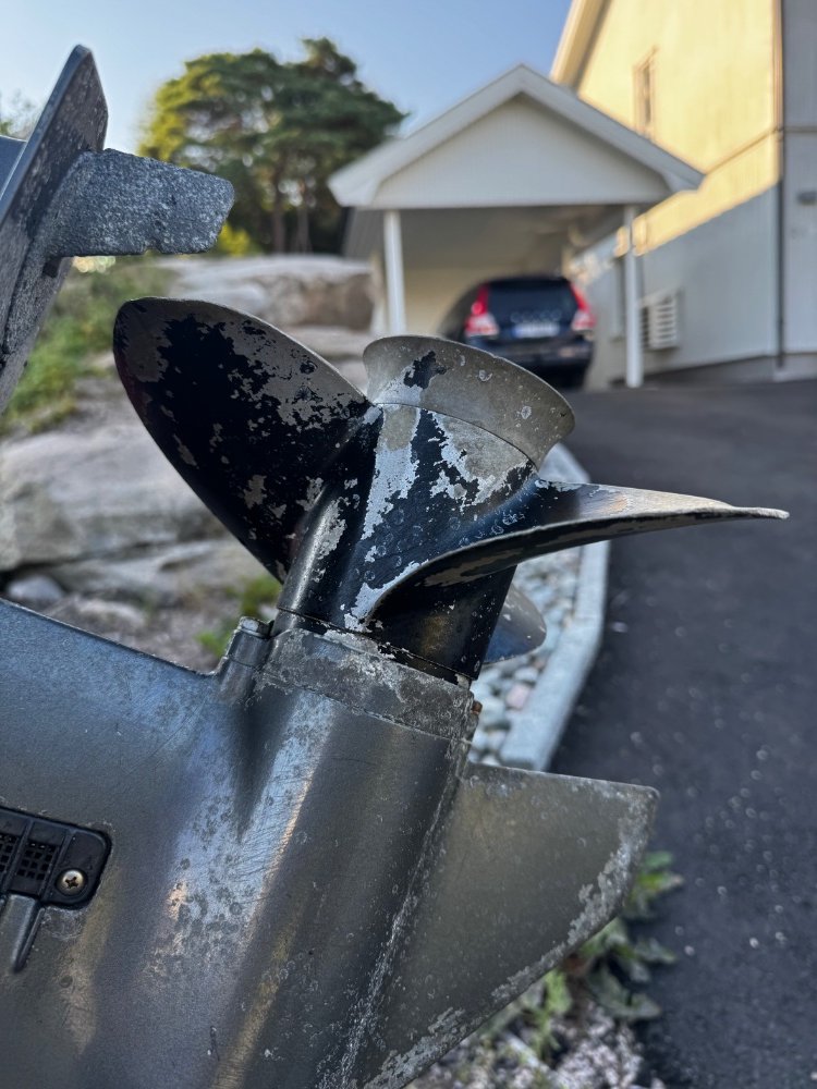

du bestilte 11" stigning?  tenker den fint hadde klart mer
Forresten , hva slags måte bruker de for å angi stigning her tro?
ivar skrev for 7 timer siden:

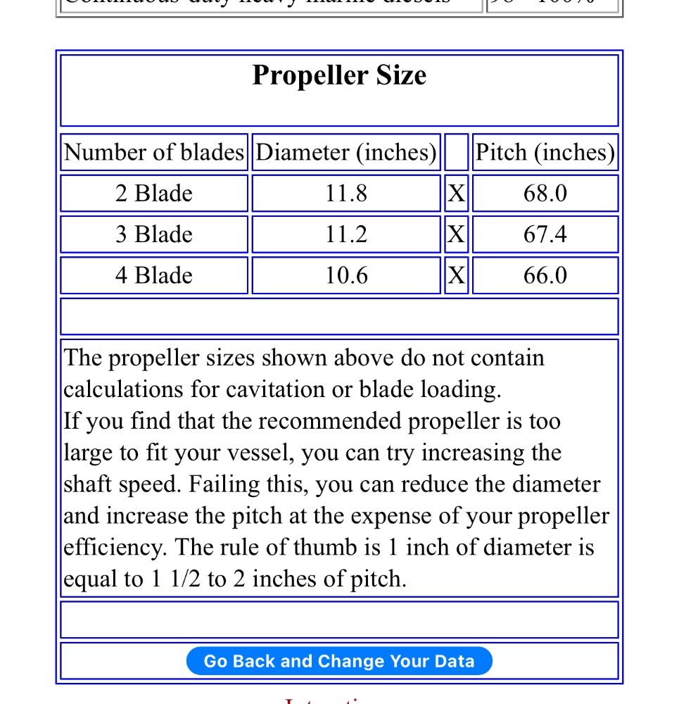

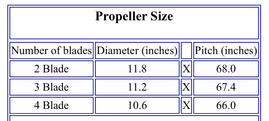

Ønsker en go akselerasjon og grei toppfart, over 30knop er gøy, la inn masse data om motor og båt via en propell velge side
mr.Hvaler skrev for 1 time siden:
husker ikke, nevnte du hva som står på nå?
om man ikke finner det andre steder så er det oftest innpreget i bosset, men det trenger jo ikke være leselig etter mange år
