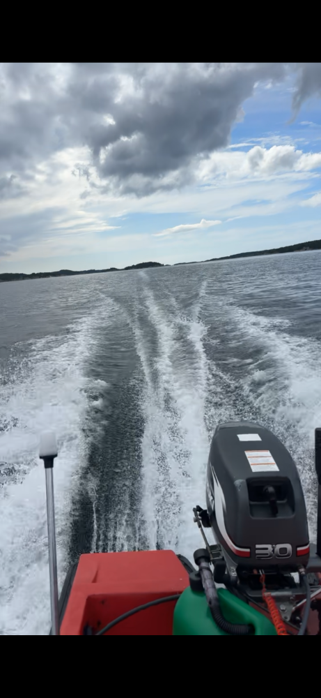

mr.Hvaler Svart 31.Juli Emnestarter Link til dette innlegget Svart 31.Juli Næh, den æh: S30 Propell Suzuki 10 1/4 X 15 Fra 11-15, var 13 på fra før, siden båten er såpass lett håper jeg dette går over 30knop, mot 25knop nå (11 i stigning) Sitér dette innlegget Link to post
index Svart 31.Juli Link til dette innlegget Svart 31.Juli Ja, jeg vil tro at opp i stigning er løsningen her. Siden den er så liten og lettdrevet. Derfor stusset jeg litt over at du gikk ned til 11"... Sitér dette innlegget "First they ignore you, then they ridicule you, then they fight you, then you win." - Mahatma Gandhi Link to post
mr.Hvaler Svart 31.Juli Emnestarter Link til dette innlegget Svart 31.Juli index skrev 1 time siden: Ja, jeg vil tro at opp i stigning er løsningen her. Siden den er så liten og lettdrevet. Derfor stusset jeg litt over at du gikk ned til 11"... Fant ikke merkingen på den gamle så jeg gamblet litt🤪 Sitér dette innlegget Link to post

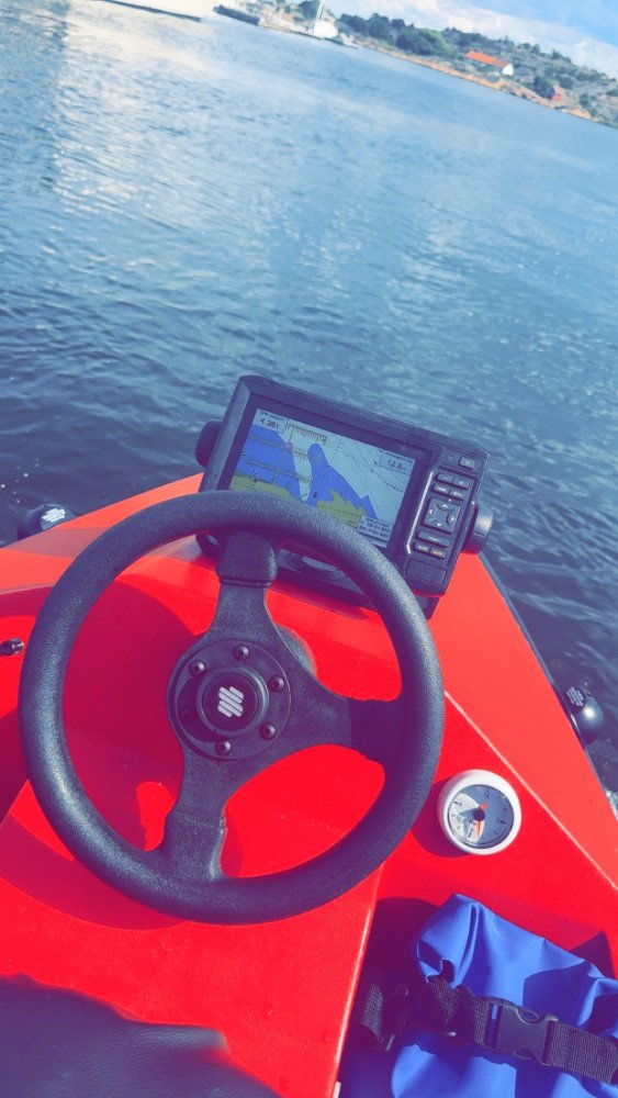

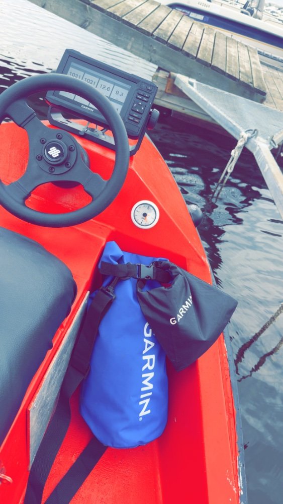

mr.Hvaler Svart 31.Juli Emnestarter Link til dette innlegget Svart 31.Juli Nytt elektrisk anlegg, snakk om ett skritt frem å to tilbake Sitér dette innlegget Link to post

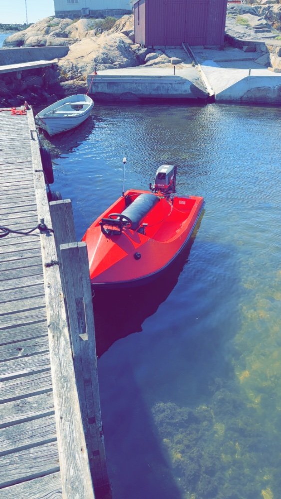

mr.Hvaler Svart 31.Juli Emnestarter Link til dette innlegget Svart 31.Juli Må trimme finnen for å få plass, tegner godt Sitér dette innlegget Link to post
mr.Hvaler Svart 31.Juli Emnestarter Link til dette innlegget Svart 31.Juli Nå er nye lanterner montert, alle kabler er byttet, nytt batteri er kjøpt inn og montert, testet navigasjon og svinger, alt fungerer (enn så lenge) slipt sink finnen til den nye propellen og gjort klart for 11liter bensin 2% oljeblanding. Kona hiver meg å raketten uti i morgen, oppdatering følger:) Sitér dette innlegget Link to post

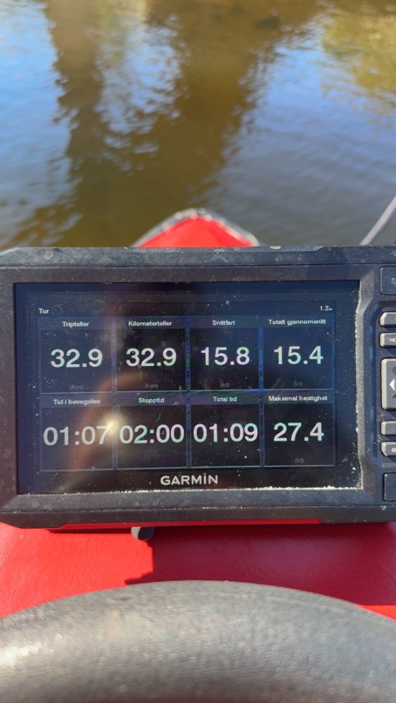

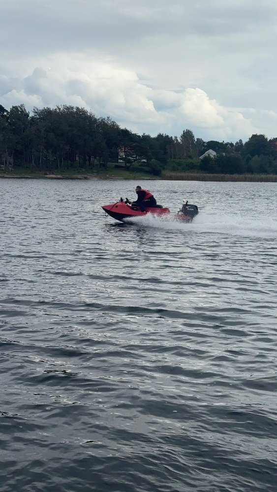

mr.Hvaler Svart 17.August Emnestarter Link til dette innlegget Svart 17.August Chilli Solbris skrev On 10.8.2025 at 21.20: Hvordan går det med skuta? Ser veldig bra ut!🤩 Her er tallene fra siste tur Sitér dette innlegget Link to post
mr.Hvaler Svart 17.August Emnestarter Link til dette innlegget Svart 17.August Ute å kjørte i dag, må si at jeg kjører fortere med denne enn jeg kunne med Yamarin 4300 med Yamaha F50 i sjøen, detta lille skælet legger seg oppe på bølger og holder 20-25 knop, ganske lekent:) Overraskende hvor god den er i sjøen Sitér dette innlegget Link to post

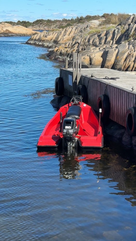

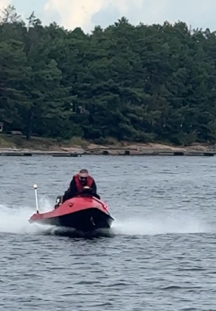

mr.Hvaler Svart Torsdag 06:48 Emnestarter Link til dette innlegget Svart Torsdag 06:48 Litt bilder av Raketten, neste prosjekt blir å mulig dele skroget på nytt for å bolte fast motorheis med mulighet for langstammet motor, det betyr mer hester og større motor, mer fart og moro:) For filmer av farkosten se: https://www.tiktok.com/@sverre.21?_t=ZN-8zRJndHXN34&_r=1 Sitér dette innlegget Link to post
