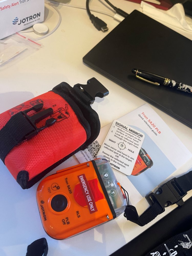

dennrick Svart Tirsdag 20:12 Emnestarter Link til dette innlegget Svart Tirsdag 20:12 Jeg tenkte jeg bare måtte få konkludert på dette, og søkte og bestilte en Jotron Tron SA20 PLB personlig nødpeilesender med GPS og RLS - Seatronic Det har ikke vært noe særlig med trafikk iår så langt jeg har sett, så sjansene for å bli plukket opp via AIS anser jeg som minimale. Samme betraktning har jeg når jeg tenker tilbake på de transport etappene jeg har hatt og turer generelt. Det er liten tetthet av båter ift hvor stor/stort Oslofjorden/havet er. Kombinert med antall båter med utstyr for å snappe opp et AIS signal, så tenkte jeg at en PLB kanskje er best. En bonus er at jeg kan ta den med på land og bruke den der hvis nødvendig. Sitér dette innlegget Skipsplast 605 | Bavaria 300 Sport | Uttern D66 | Bavaria 28 Sport | Bavaria 39 HT Sport + Grand RIB 380 | Grand RIB 650 Golden Line 200HK | Bavaria 42 Vision Link to post
Code0 Svart Onsdag 07:50 Link til dette innlegget Svart Onsdag 07:50 dennrick skrev for 11 timer siden: Det har ikke vært noe særlig med trafikk iår så langt jeg har sett, så sjansene for å bli plukket opp via AIS anser jeg som minimale. Hvis du trenger ekstern redning så er nok satelittbasert PLB fornuftig. Hvis man tror egen båt kan plukke deg opp er AIS lavterskel-tilbudet. Sitér dette innlegget Link to post

dennrick Svart igår klokken 20:32 Emnestarter Link til dette innlegget Svart igår klokken 20:32 Kom i posten idag. Det så greit ut, og jeg kjørte en test, og den virket ihht manualen. Tenkte jeg skulle feste den i vesten permanent, inklusive stroppen som er festet til selve senderen. Det hadde jo tatt seg ut å miste den når man tar den ut av tasken. For jeg tror ikke den flyter. Det hadde vært toppen av skuffelse. Sitér dette innlegget Skipsplast 605 | Bavaria 300 Sport | Uttern D66 | Bavaria 28 Sport | Bavaria 39 HT Sport + Grand RIB 380 | Grand RIB 650 Golden Line 200HK | Bavaria 42 Vision Link to post
