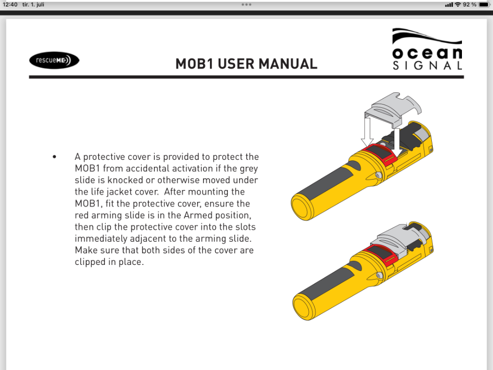

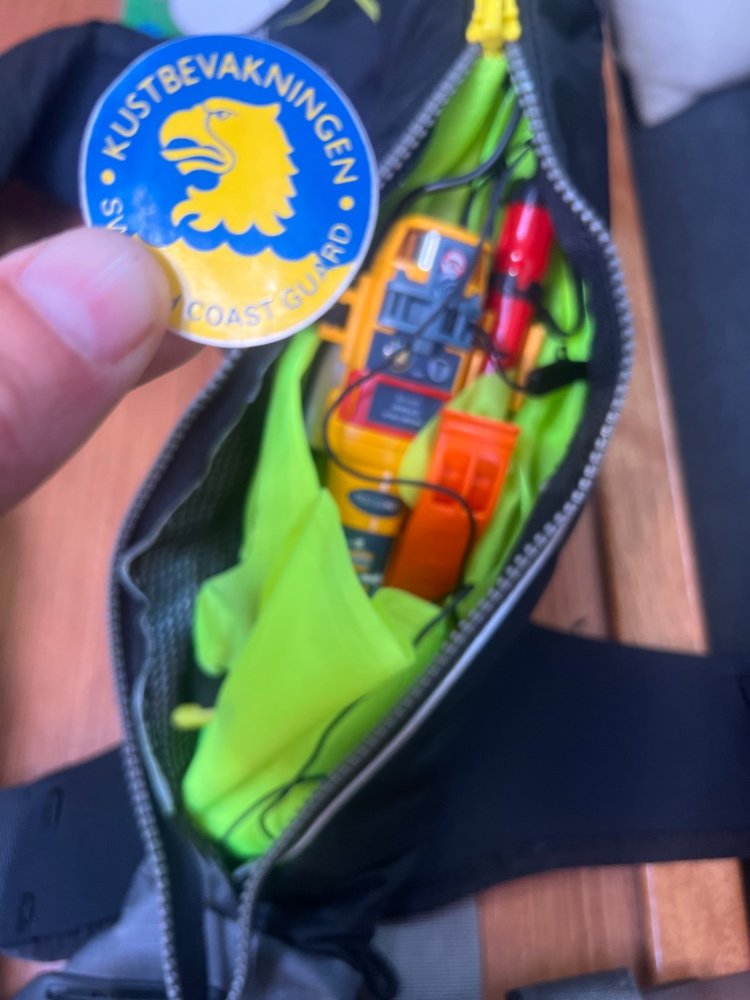

Nå nettopp fikk jeg besøk av Kustbevakningen. Siden jeg har ligget på anker siden i går, var VHF skrudd av, og jeg fikk derfor ingen alarm selv. De spurte om alt går bra, og at det var utløst en AIS MOB.
Dette ble jo en god test, på at det faktisk virker. Jeg åpnet vesten og ganske riktig - lyset blinket - men utløseren lå i deaktivert posisjon. Jeg antar den må ha delvis utløst av friksjon eller liknende. Så nå skal jeg gjøre to ting:
1. armere kun under seilas
2. kode AIS MOB til båtens mmsi nummer.
Uansett- en god test. PS - Ocean Signal AIS MOB1 har ikke toveis kommunikasjon, kun MOB-signal over AIS. Når jeg seiler alene har jeg alltid bærbar VHF festet i vesten.
Og jeg gikk et fint lite klistremerke fra Kustbevakningen, som et minne og påminnelse om rett bruk av sikkerhetsutstyr.

Skjønner ikke dette……
skall du «armere» for seilas og stenge av de etter seilas……..
våre ligger klare inne i vestene hele tiden, er det ikke risk att man glemmer dette l da man stikker iveg
jeg kodet våre 2, innen jeg stoppet de i vestene !

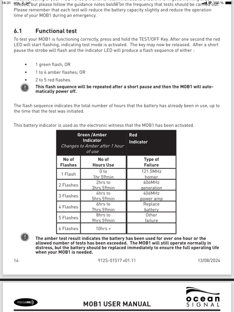

men jeg har ett føljd spm; er det noen som bytt batteri i sine, tror jeg hatt mine i 7år som er grensen !
må man kode om dem etter batteribytte

 Vil vel kjøpe ny i riktig / nyere spec når batteriene r modne for utskifting.
vill du kjøpe helt ny…??
ser att ett batteri koster 950 kr
https://www.marinwebben.se/varumarken/ocean-signal/batteri-till-mob1-ais-ocean-signal
de skriver….
Reservbatteri till Ocean Signal MOB1 AIS
Batteribytet får endast utföras av auktoriserat företag och batterier säljs inte separat.
Pris batteribyte inklusive arbete 2400:-
ser att Seatronic tar 1249kr
og skriver
Ocean Signal anbefaler at dette gjøres hos en godkjent forhandler
anbefaler er ikke detsamme som må !…….det er noe man kan fikse selv.
en ny koster ju 5499kr. (mob2)

På den jeg kjøpte (Tron SA20 PLB), så er batteritiden oppgitt til 11 år. Den skal testes månedlig. En extended test skal visstnok kjøres hver 3. måned, og det kan kun gjøres 60 ganger (vet ikke hvorfor det er begrenset). Når batteriet er tomt, så er det end-of-life for senderen og den må erstattes i sin helhet.

Ser på det når tiden kommer. Foreløpig grønt lys som betyr mye batteritid igjen. Nye produkter på markedet, og den jeg har skal fases ut, nye regler for AIS frekvenser (?) på vei inn. Får se hva behovet er om fem år, da sitter jeg kanskje på verandaen og ser bringebæra vokse.
våre ligger klare inne i vestene hele tiden, er det ikke risk att man glemmer dette l da man stikker i veg…
Ja, jeg har jo forstått at jeg mangler en del, så får jeg tak i denne igjen skal den selvfølgelig være armert hele tiden. Mulig kan jeg også pakke den innenfor blæra, så den ikke utløses utilsiktet.
