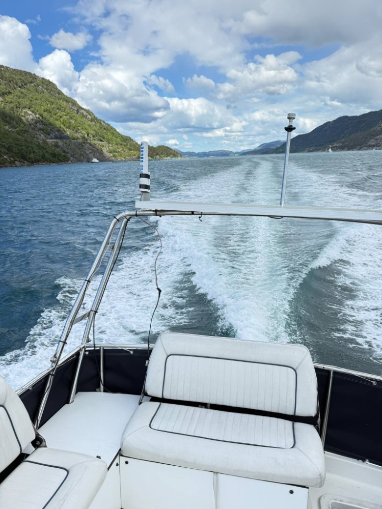

Det hører vel med litt skruing og fiksing på en gammel båt! Stusser litt på targabøyler uten trekkrør! Trodde det var hele poenget med targabøyle at man skulle få beskyttet ledninger opp til utstyr påmontert.

Når det Targa, så er det noe jeg skal se på.
