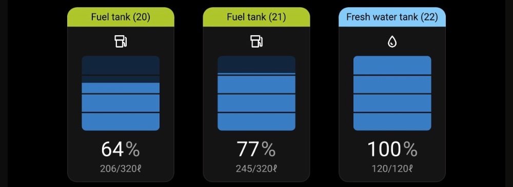

Videre må jeg se hva jeg kan gjøre med dieseltankene, de burde vært snudd 180grader, slik at pickup blir bak og ikke foran. Vi ligger riktig nok å tusler i 7-8knop, men det kjipt å ikke kunne dra på dersom takene er halvfulle, da suger den luft, som skjedde på henteturen.
Om dette dette blir fikset i vinter er jeg usikker på ettersom det er en del diesel igjen og det beste hadde vært hvis jeg kunne flyttet diesel fra den ene tanken til den andre, stede for å flytte det midlertidig over i en ekstern tank.

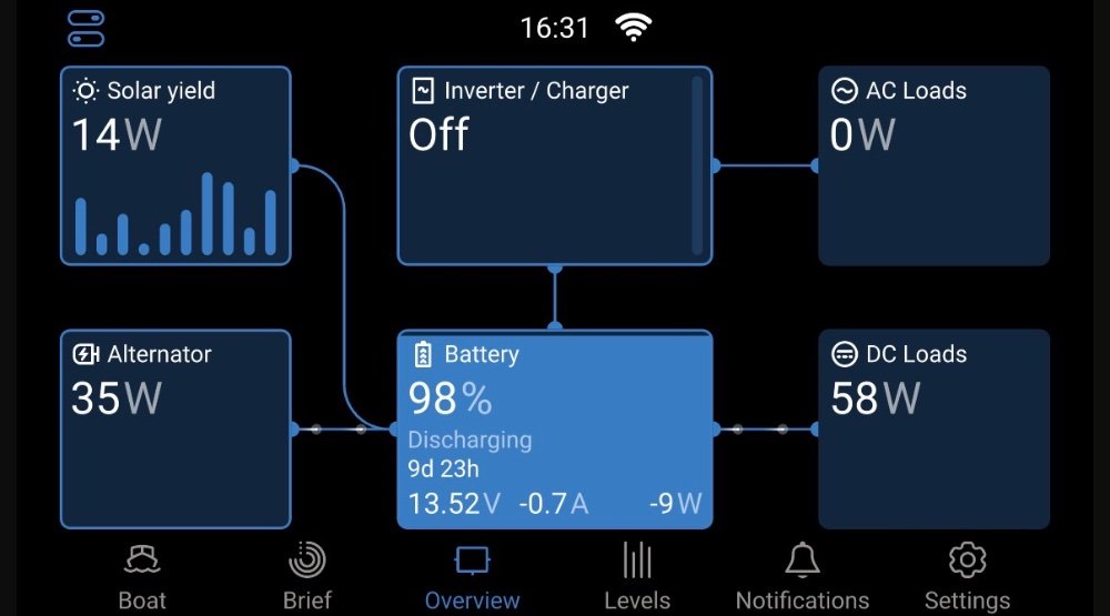

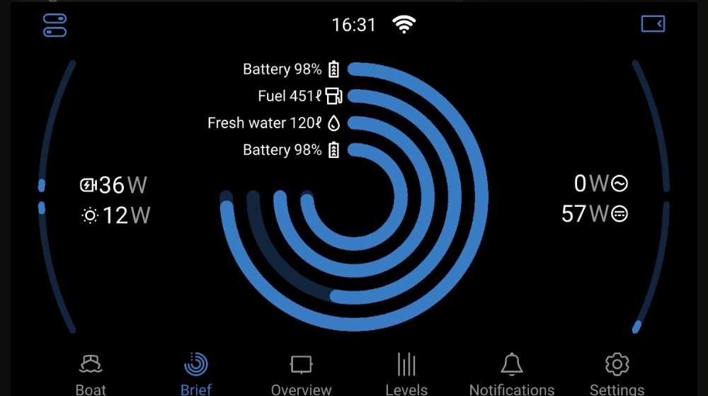

Noen bilder av Victronfamilen ombord :
