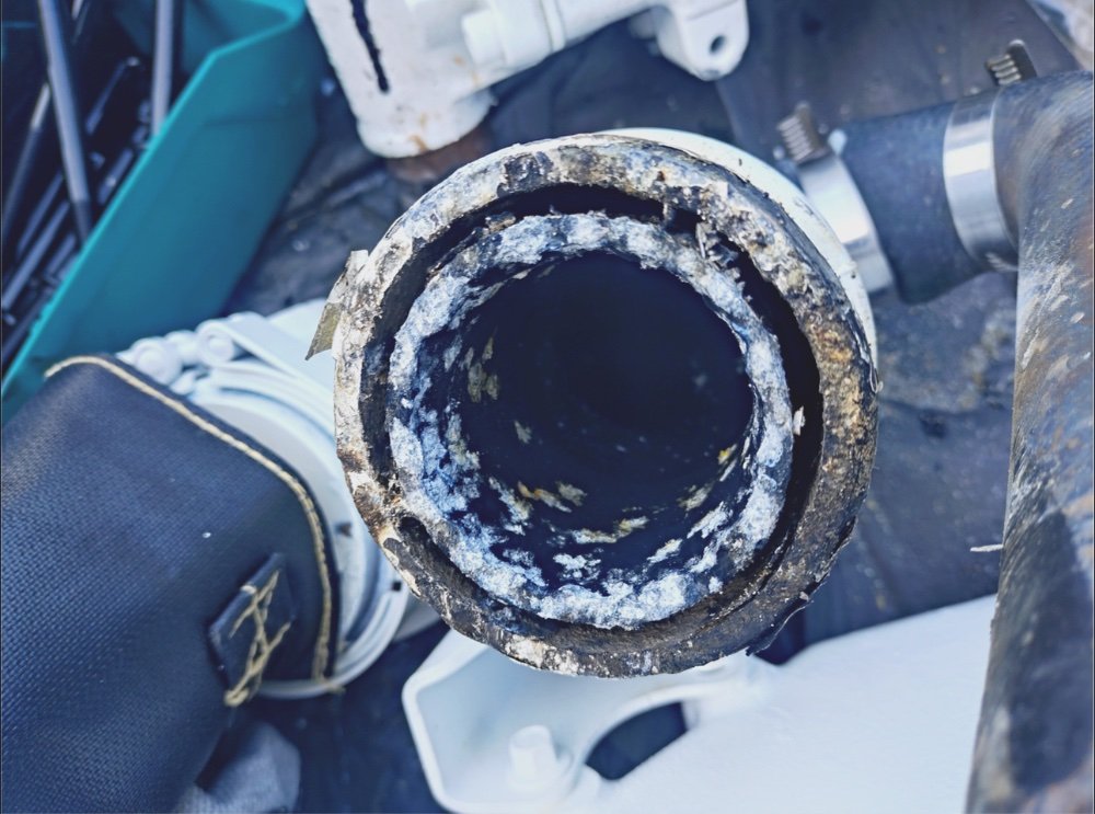

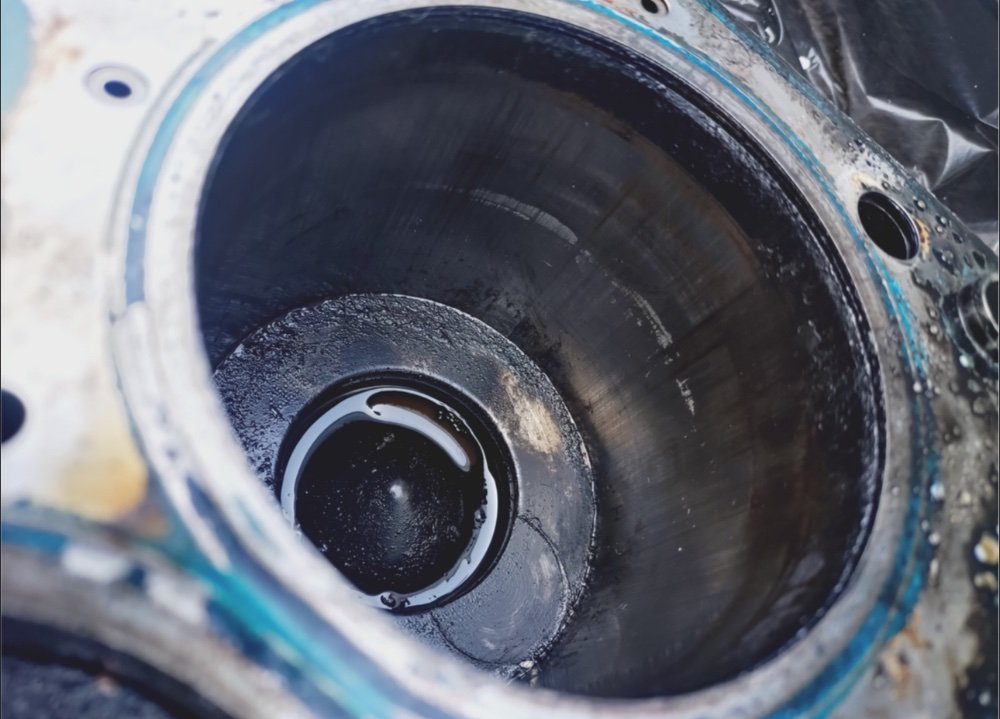

Queue Svart 11.Juli Emnestarter Link til dette innlegget Svart 11.Juli Så er enden på visa klar. Det er konstatert sjøvann og påfølgende rustdannelse. Med andre ord full overhaling av motor. og snipp, snapp snute så var eventyret ute… Sitér dette innlegget Link to post
