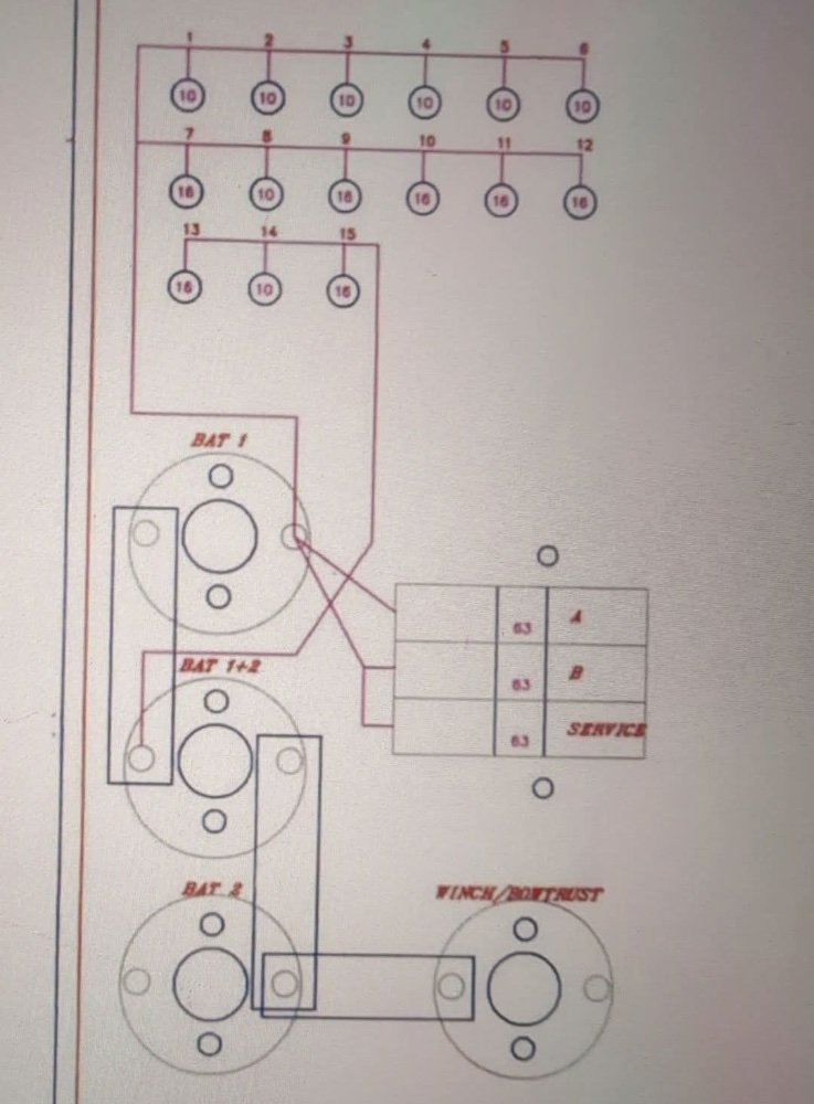

Skal endelig oppgradere batteribank fra dagens oppsett med 1x agm startbatteri og 2x forbruk bly til 1x agm start og 2x lithium. Skal inn med orion xs dc dc lader for å gjøre dette trygt men hvor ville dere plassert den i dette oppsettet? Hvor skal jeg klippe ledning for inn og ut på orion?…
motor er vp d4 260.
