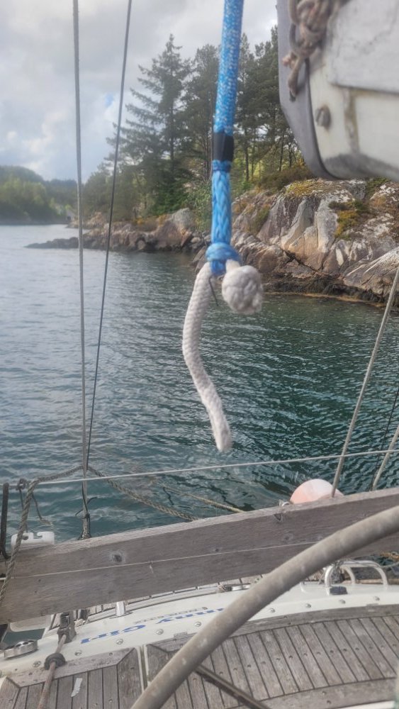

J-Å Svart 26.Mai Link til dette innlegget Svart 26.Mai Gunga Din skrev 1 time siden: Har vart inne i flere butikker her nede i Hellas for å kjöpe nye med löstagbar pinne, men ikke funnet noe enn Jeg har gått over til softsjakkel. Med en vanlig sjakkel som sikring, men jeg tror den kan droppes. Sitér dette innlegget Link to post
