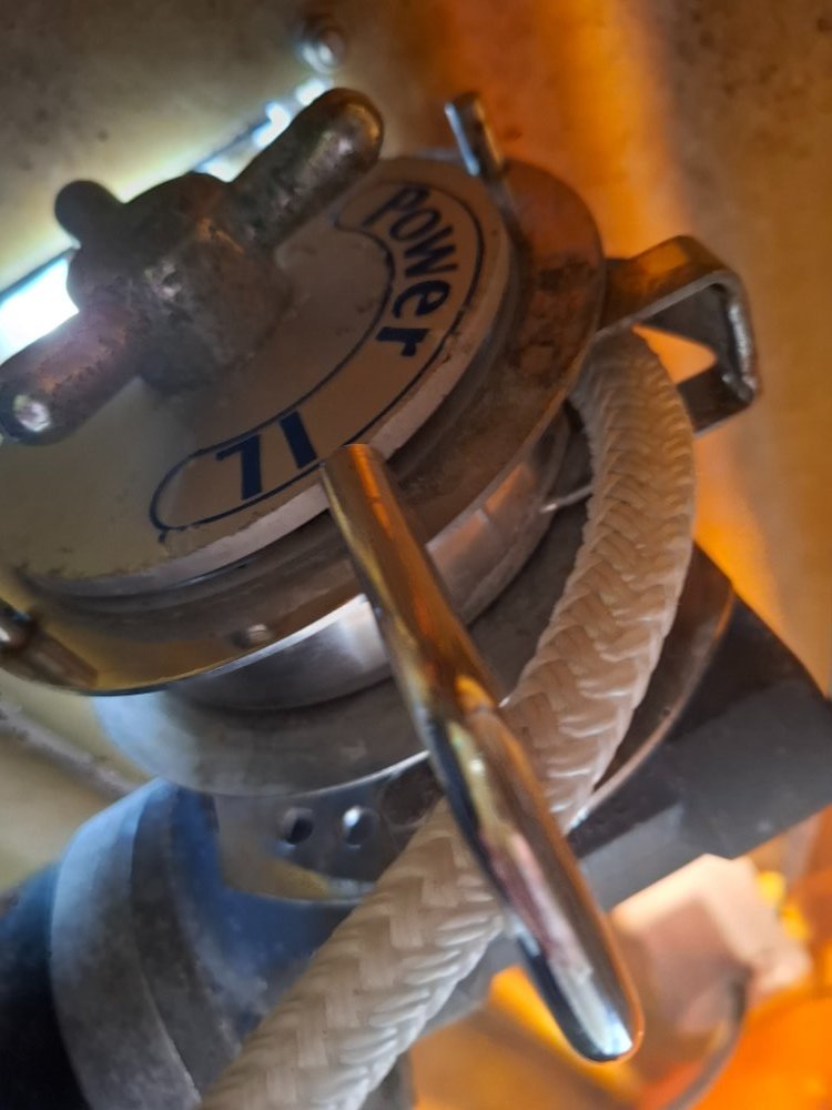

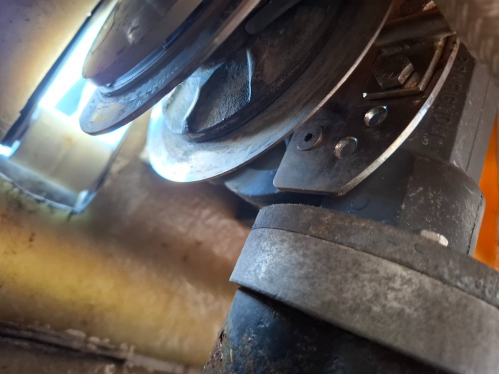

Lillith Startet 26.Mai Link til dette innlegget Startet 26.Mai Har en Ilas ankervinsj 500w hvor strammepinnene til kabelar er strammet i bunn. Tauet er helt og pent. Utover sommeren i fjor sluret vinsjen stadig mer og nå må noe gjøres. Har vadket tauet i ferskvann med tøymykner. Antar kabelaret er utslitt, men som rederinne trenger jeg bekreftelse på dette. Legger ved noen bilder. På forhånd tusen takk for svar og innspill. Sitér dette innlegget Link to post
Trawler 42 Svart 27.Mai Link til dette innlegget Svart 27.Mai (redigert) Hei ! Tror jeg ville ha investert i et nytt kabelar. Tauet ser jo bra ut. Pass på at du får kabelar som er riktig, det er forskjell på om kabelaret er på høyre elle venstre side av vinsjen. Dette forklares fint på siden her: Kabelar 500 watt Redigert 27.Mai av Trawler 42 staveleif (see edit history) Sitér dette innlegget Hui 900 FB m/Kad43 kompressor + 11' Rib m 10hk(15) Mercury Viking Hjemmehørende i Kristiansand S Link to post
mawilu Svart 27.Mai Link til dette innlegget Svart 27.Mai Her er to ting ,slurer kabularet strammer du vingemutter slurer tauet justerer du på guiden som leder tauet.er kabularet slitt bytt Sitér dette innlegget Link to post

tilplan Svart 29.Mai Link til dette innlegget Svart 29.Mai Hadde også en Ilas-vinsj. Der sluret tauet hvis ikke metallbøylen presset tauet godt nok ned i kabelaret. Sitér dette innlegget Link to post
