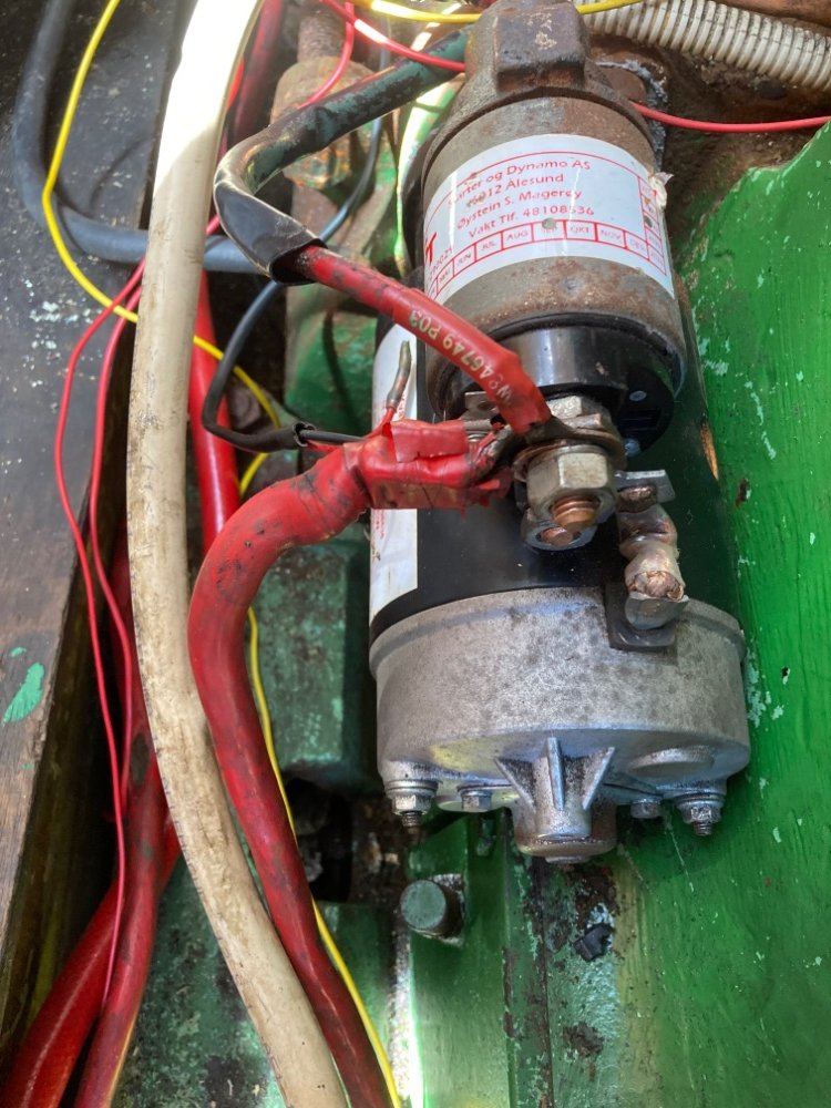

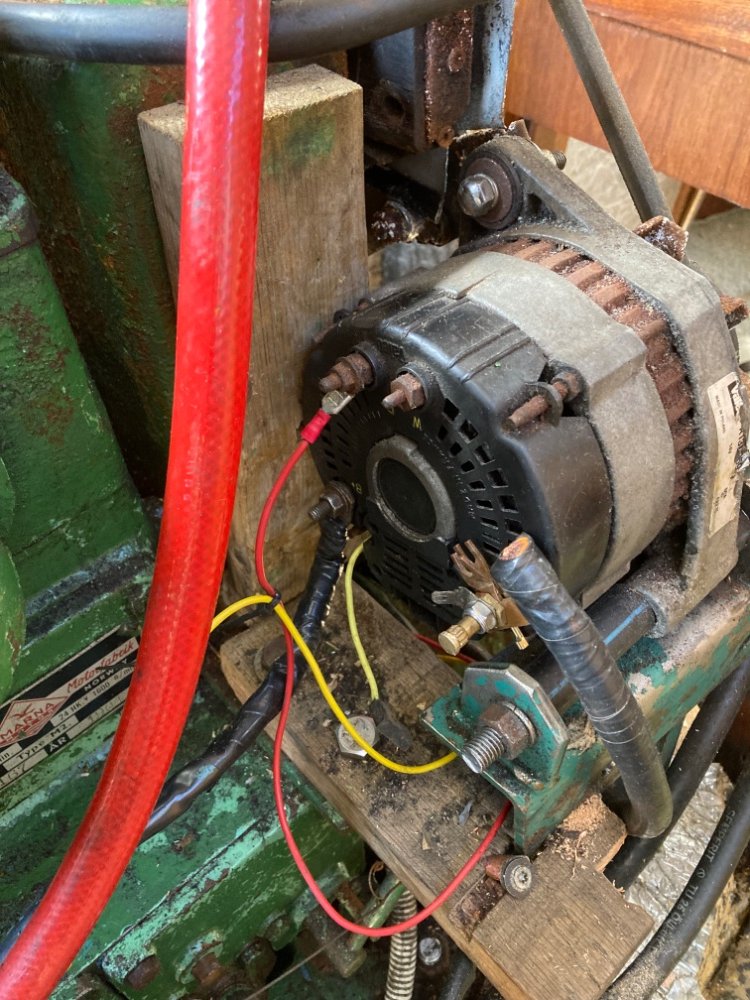

motorotto Startet 26.Mai Link til dette innlegget Startet 26.Mai Etter vinterdvalen ville ikke min gamle Marna M2 starte, det kom bare et lite klikk da jeg vred på starteren. Etter å ha ladet batteriet ,ble det ingen bedring. Jeg fant en løs ledning ved dynamoen og festet der jeg trodde den hørte til, men fortsatt uten resultat. Da er det nok starteren som er gåen tenkte jeg. Tok den ut og sendte den til verksted, men nei da, den var i orden. Jeg er langt fra en reparatør, men liker å prøve meg. Så mitt spørsmål er nå. Er det noen som kan gi meg en løsning på årsaken eller forslag. Sitér dette innlegget Link to post

index Svart 27.Mai Link til dette innlegget Svart 27.Mai Kabelskoen på kabel fra batteriet (den tykkeste) så noe tvilsom ut. Sjekk at denne har god kontakt med både starter kabel. Ellers så ser den tykke svarte ved batteriet ikke ut til å være koplet til noe. Har denne alltid vært sånn? Sitér dette innlegget "First they ignore you, then they ridicule you, then they fight you, then you win." - Mahatma Gandhi Link to post
motorotto Svart 27.Mai Emnestarter Link til dette innlegget Svart 27.Mai Det er jeg ikke sikker på, Kanskje er det der feilen ligger. Sitér dette innlegget Link to post
motorotto Svart 27.Mai Emnestarter Link til dette innlegget Svart 27.Mai Hvor hører denne svarte kabelen til tro? Jeg må ta en tur i båthavna å se. Sitér dette innlegget Link to post
index Svart 27.Mai Link til dette innlegget Svart 27.Mai Det kan se ut som om den har stått på den nærmeste bolten på dynamo, og at kabelskoen er knekt. Litt vanskelig å se på bilde, men burde være lett å se sammenhengen i virkeligheten vil jeg tro. Sitér dette innlegget "First they ignore you, then they ridicule you, then they fight you, then you win." - Mahatma Gandhi Link to post
J-Å Svart 27.Mai Link til dette innlegget Svart 27.Mai På starterens innslagsrele skal det være en forholdsvis liten terminal i tillegg til den store + terminalen og den som er koblet rett til starteren. Hvis du kobler den sammen med den store + terminalen øverst, med et skrujern eller lignende, så skal starteren begynne å gå. Det er en tynn rød kabel med en krympestrømpe, kan det være den som skulle vært koblet til start-terminalen? Sitér dette innlegget Link to post

motorotto Svart 28.Mai Emnestarter Link til dette innlegget Svart 28.Mai Nå ser det endelig ut til alt er OK. TAKK! for gode løsninger. Sitér dette innlegget Link to post
