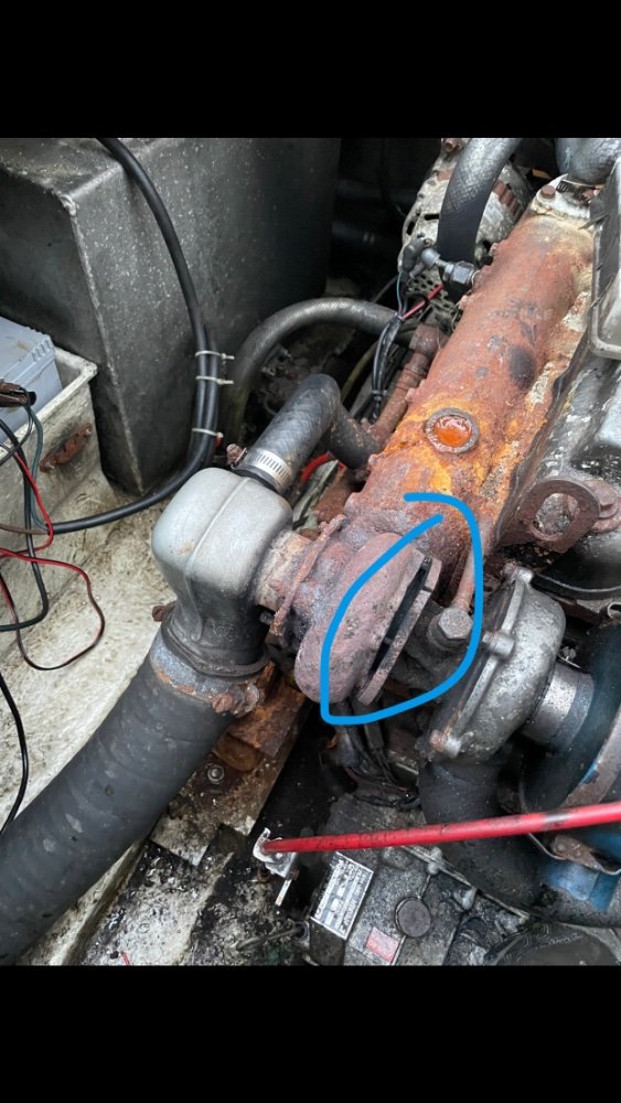

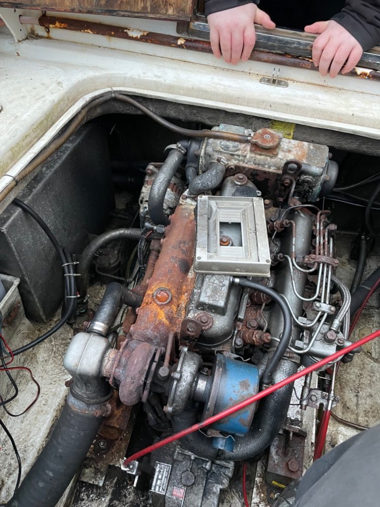

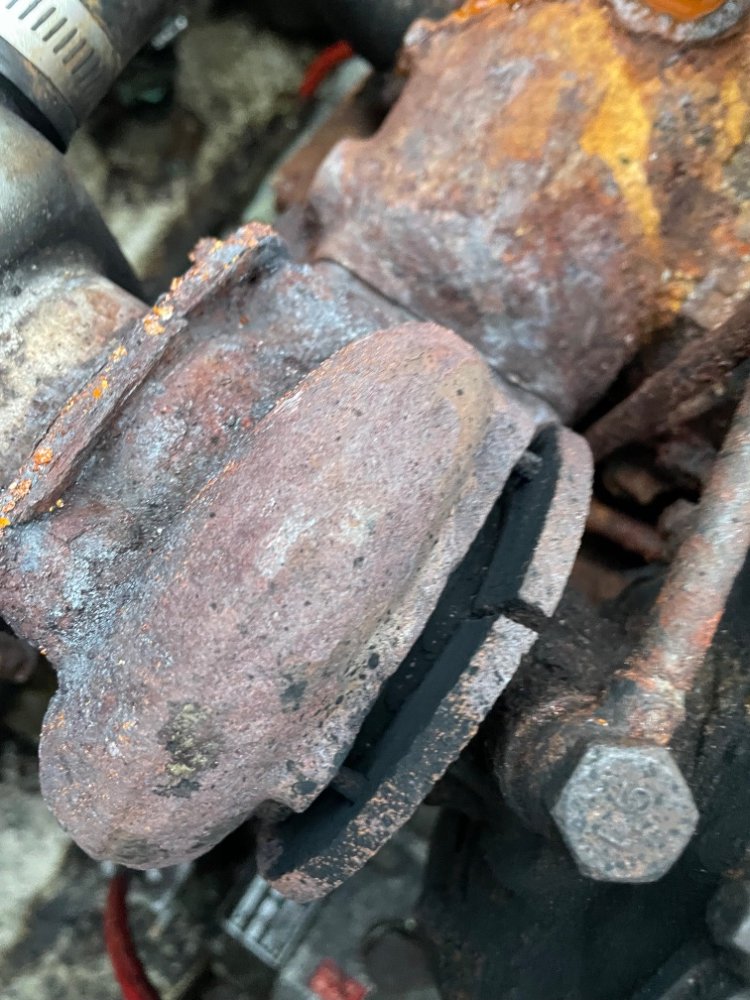

Dette er det villeste jeg noen gang har sett eller hørt om...
Et hull på 10mm vil normalt ta rotta på ladetrykket... og her har du et gap som tilsvarer 70-80? slike hull? så du har null ladetrykk og har overhodet ikke nytte av turboen slik den er nå.
Kan du dele motorkode? slik at vi kan se vilken turbo som sitter på og hvordan den er bygget. Så kan du kanskje få bedre veiledning.
Sånn umiddelbart så ser det krevende ut å fikse denne...
Etter å ha sett bildene på pc ser det ut som om eksoshuset har løsnet fra bakplata fordi festeskruene har skrudd seg ut.
Dersom det er tilfelle og du har en leke stor vinkelfeil som det ser ut på bildene, så antar jeg at eksoshjulet må ha kommet i kontakt med huset og at du da dessverre har betydelige ødeleggelser, og turboen kan neppe repareres. Utvendig ser den sliten ut og jeg antar at eksoshuset har gjort sitt.

Er en 4JM-TE
Er det en tilbakemelding som du har fått av hen som har demontert blandebend og turbo, eller fra noen som har sett bildene?
Blandebendet kan ha grov tæring mot eksosutløp på turbo, men å si det med sikkerhet uten å ha demontert sjekket det seriøst kan ikke jeg.
Er det en person som får prosenter av delesalg (påslag) så er det nok lettere for at det blir "bytt alt" løsning..
Gode bilder etter demontering, kan gi bedre svar.
Petter0703 skrev On 4.6.2025 at 16.47:
Hei, har fått tilbakemelding om at (eksos bendet) også må byttes, vet du noe om det?
Mulig at eksosbendet må byttes også, men det ser jo faktisk ut til å være det beste på hele motoren. Enig med @Lars Hansen, få noen til å hjelpe deg med en grundig sjekk før du putter penger inn i dette.
