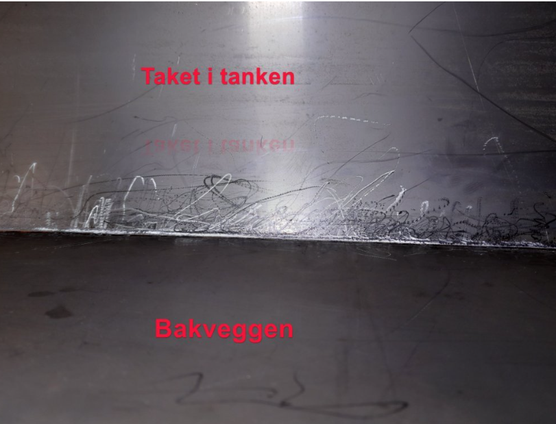

Roger jo Svart 30.Mai Link til dette innlegget Svart 30.Mai tobixen skrev for 19 timer siden: Tec7 finnes "overalt" i enkelte markeder og "ingensteds" i land hvor de ikke er representert. Tec7 skal (i motsetning til de andre produktene) være godkjent for bruk på produkter som kommer i kontakt med drikkevann og matvarer - så jeg har lett høyt og lavt etter Tec7 for å prøve å tette lekkasjer på drikekvannssystemet. ble anbefalt Tec 7 XEALPRO da jeg måtte fuge en sprukken sveis innvendig i vanntanken da klor vasken ikke var snill mot Teck 7 . det er 300l vann over nede del. Tank uten mannlokk bare Klora og bakvasket siden 1977. Sveisen sprakk. utvendig tilkomst umulig. Sitér dette innlegget Kokekyndig maskinist kjent på kysten. Link to post
