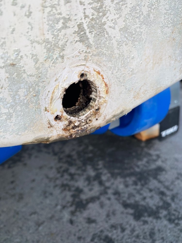

tobixen Svart 13.Juni Link til dette innlegget Svart 13.Juni Jeg er oppe på land nå, den viktigste årsaken til at jeg er oppe på land er for å fikse en lekkasje ved rorstammen. Jeg identifiserte ganske raskt problemet til å være at noe fiber/epoxy som jeg la på sist båten var oppe på land hadde knekt av som følge av fleksing av rorstammen. Her må områdene som er nærmest rorstammen forsegles med elastisk fugemasse. Jeg er fortsatt litt forvirret. Jeg grabbet med meg en vilkårlig tube med no greier for en stund siden fra en båtutstyrsbutikk, bare for å ha noe universalt for generelle formål ... "Sadira MF-080". Den er polyuretan-basert ser jeg ... men på listen over bruksområder står det at den også egner seg for tettingsarbeider under vannlinjen. Men etter hva jeg har forstått så er det MS-Polymer som er anbefalt? Lite med spesialiserte båtutstyrsbutikker i området, den nærmeste hadde bare bunnstoff å tilby da jeg spurte etter noe som kan brukes under vannlinjen - men f.eks. Tec7 seges jo normalt i "alt" av issenkrambutikker i bl.a. Norge og Portugal. Dessverre har jeg ikke sett det noe sted etter Portugal. Jeg kan bestille "Soudal Fix All Flexi", og det finnes sikkert tilsvarende produkter i byggevarebutikkene i området. Hva anbefaler publikum? Sitér dette innlegget Wherever I lay my anchor, that's my home - https://solveig.oslo.no/ Link to post
tobixen Svart 13.Juni Link til dette innlegget Svart 13.Juni Jeg har altså valget mellom et ms-polymer-basert produkt som selges i byggevarebutikken og et polyuretan-basert produkt som er eksplisit solgt for marine formål. Dette er jo noe analogt med problemstillingen med Biltema polyurethanbasert "Marintetning" som er polyuretanbasert og eksplisitt beregnet for marine formål og "Multibond" som er basert på ms-polymer og hvor det eksplisitt står på pakken at den ikke skal brukes under vann. I motsetning til @Selco Racing har jeg ikke noe behov for å ha "ryggen dekket" i tilfelle reklamasjoner. Jeg har gjort et kjapt AI-søk, og det konkluderes også der med at ms-polymer er anbefalt. Jeg skal lese litt mer opp på kildene før jeg tar avgjørelsen, men det virker som at "Sudal Fix-All Flexi" er hva jeg behøver. Sitér dette innlegget Wherever I lay my anchor, that's my home - https://solveig.oslo.no/ Link to post
