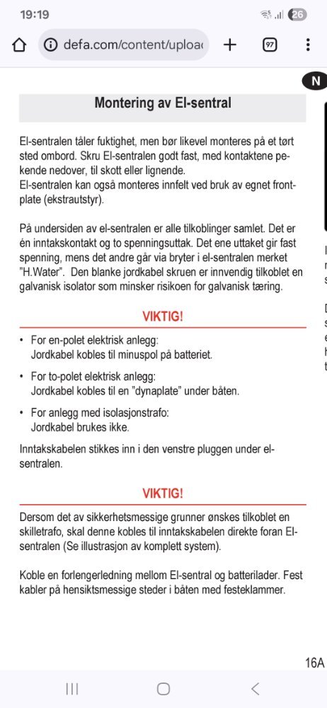

Dette er noe av det Defa sier i sin brukermanual:
  Quote
ADVARSLER!
Ikke kutt jordlederen mellom land og båt!
Det kan være livsfarlig for mennesker om bord.
Og..
Ved bruk av 230VAC spenning om bord, bør du av hensyn til personsikkerheten og galvanisk tæring på båt og utstyr koble en skilletrafo (isolasjonstransformator) til PlugIn-systemet.
Vis hele sitatet
Men de aller fleste monterer vel disse "gjør det selv pakkene" uten noen skilletrafo?!

Hva er konklusjonen når det gjelder jording? Har Defa rett i at deres landstrømsentral skal kobles til jord i båten med medfølgende jordingskabel? Og kan det da kobles til minus pol på batteri?
  elskerseiling skrev On 1.7.2025 at 17.15:
Vis hele sitatet
Konklusjonen for Defa sitt anlegg må vel være at de selger et landstrømamlegg som markedsføres som "plug and play" og som kan installeres av "alle", men så følger det med en bruksanvisning som vel egentlig forutsetter at man er elektrofagmann, både for å kunne lese den og for å kunne gjennomføre beskrivelsene i innholdet. Tviler ellers på at det i de fleste tilfeller vil være særlig mye hjelp i eller gi noen fordeler å koble jord til minus. (Hvor mange seilbåter av plast er det egentlig som har "en-polte" elektriske anlegg?)
Ville nok tro at de fleste Defa anlegg faktisk blir installert på enkleste måte, uten oppkobling mot båtens jord, dynaplate eller minus.
Men medfører dette reelt sett noen risiko, og hva består i så fall denne risikoen i så fall i?
