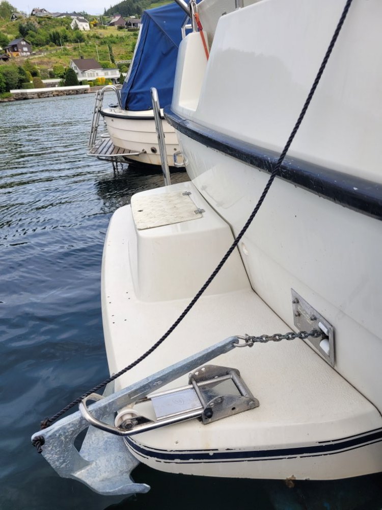

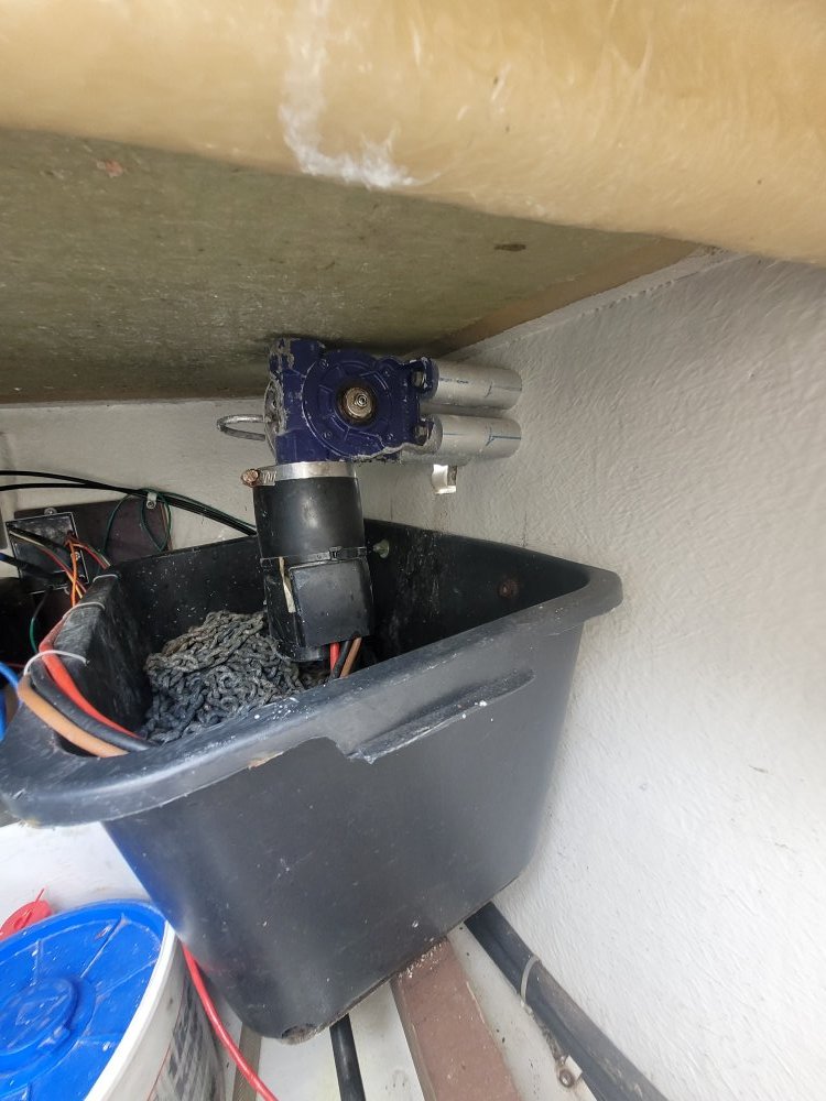

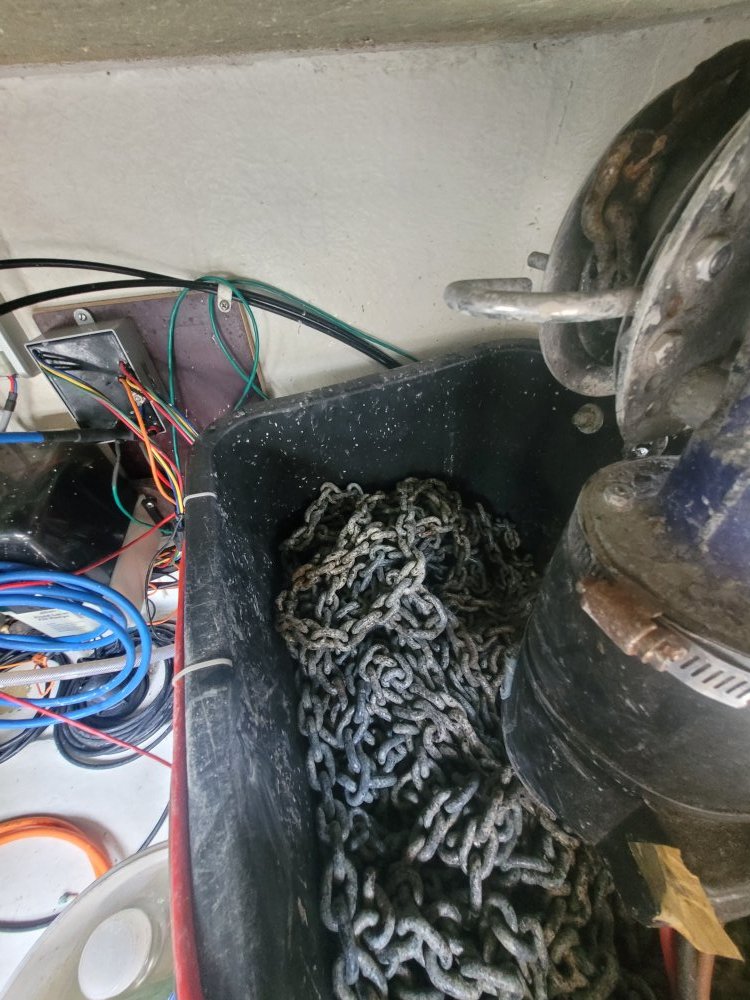

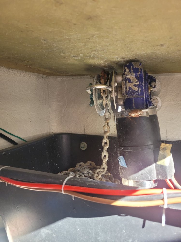

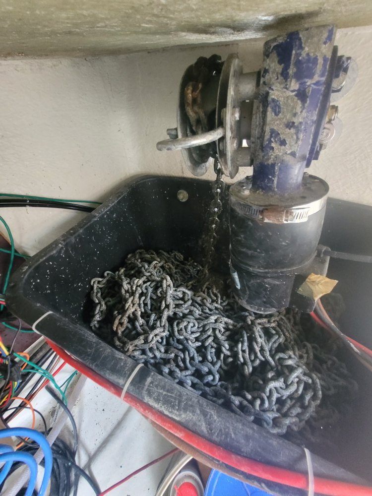

_Bliss_ Startet 31.Mai Link til dette innlegget Startet 31.Mai Har en ankervinsj som er litt dumt plasser på min nb 750. Itilegg virker vinsjen/ kontrolleren å være litt ustabil. Den burde nok vært høyere, men den er montert så høyt den kan komme ift plassering under akterdekk. Er ikke så vant med å bruke ankervinsj. De gangene jeg har prøvd nå har endt med at jeg må gå ut igjen fra land da kjetting settet seg fast i kabelar. Den "vikler seg rundt kabelar. Kan det være pga at det legger seg for mye kjetting rett under kabelar? Burde evt kjetting kassen være montert lavere? Vil det kunne bli mindre problemer om jeg skifter til kabular for tau? Tar gjerne mot forslag til forbedring/ endring av plassering? Ønsker helst å unngå å ha den på badeplattform pga liten plass. Sitér dette innlegget Link to post

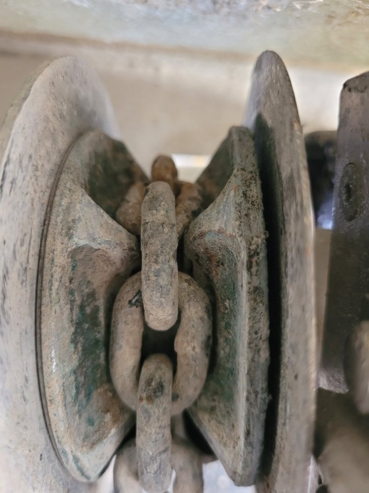

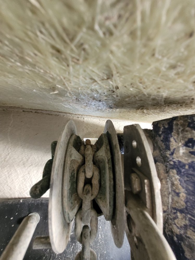

Hulda Svart 31.Mai Link til dette innlegget Svart 31.Mai Kjettingen er for 'feit' til kabularet. Derfor kiler den seg fast og blir med rundt. På det ene bildet vises også hvordan kjettingen klatrer på kabularet. Til vanlig er det også en 'avviser' som tvinger kjettingen til å slippe kabularet. Ellers synes jeg det ser greit ut. Sitér dette innlegget Link to post
J-Å Svart 31.Mai Link til dette innlegget Svart 31.Mai Jeg foretrekker vinsjer hvor kabelaret ligger over dekk, så jeg kan se hva som foregår. Men du vil vel helst ikke bytte vinsj. Kanskje det kan være plass til en liten kasse med en luke på innsiden av rekken, slik at vinsjen kan flyttes litt opp og gjennomføringen med ruller blir i rekken ? Eventuelt bare en liten luke rett over vinsjen. Sitér dette innlegget Link to post

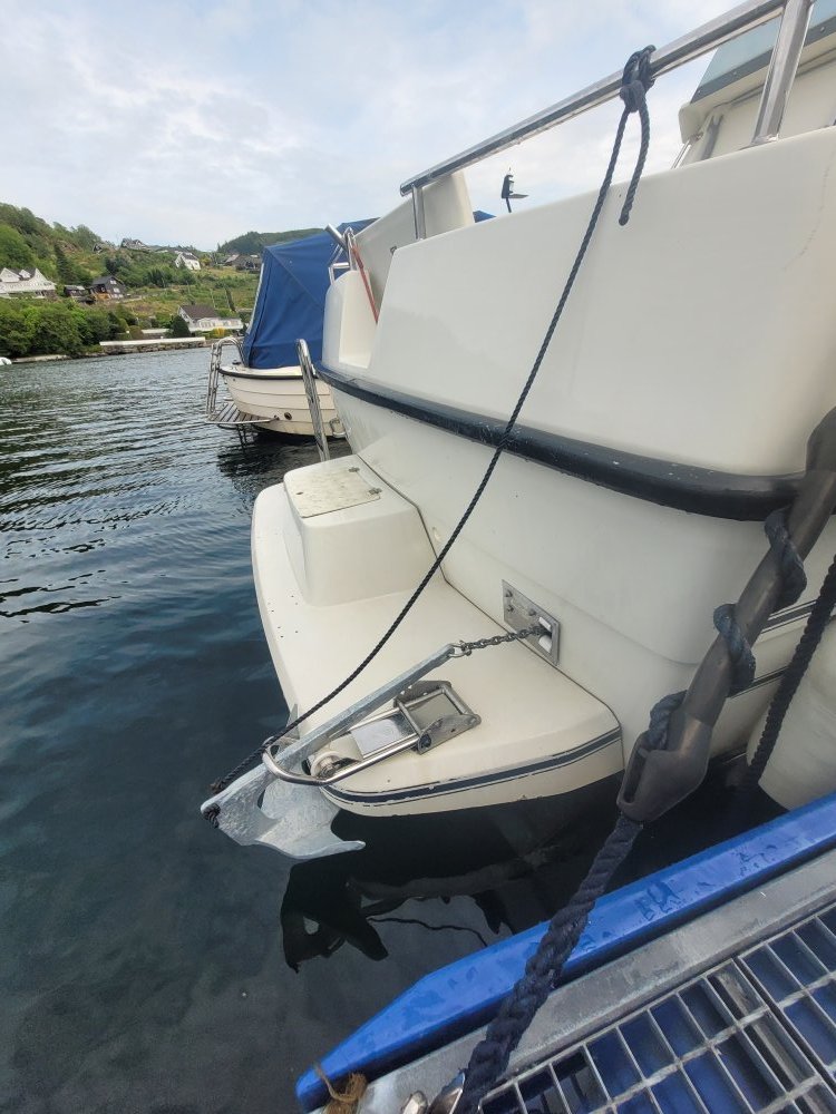

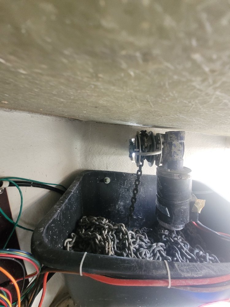

Fiks Svart 1.Juni Link til dette innlegget Svart 1.Juni Ser ut som kjettingen kommer inn på undersiden av kabelaren og går over platen som egentlig skal brukes for å få frittfall av ankeret. Viser bildene situasjonen når kjettingen er viklet rundt kabelaren? Sitér dette innlegget Link to post
_Bliss_ Svart 1.Juni Emnestarter Link til dette innlegget Svart 1.Juni Det jeg mener med at kjettingen blir viklet rundt, er at den blir liggende flere turn rundt kabelar. Kjettingen sitter ikke fast i selve kabelaret i seg selv, men kiler seg pga av at den blir liggene flere turn rundt. På bildene er ikke kjetting kilt fast Jeg må se nærmere på dimensjon på kjetting og kabular, mulig det er årsak. Sitér dette innlegget Link to post

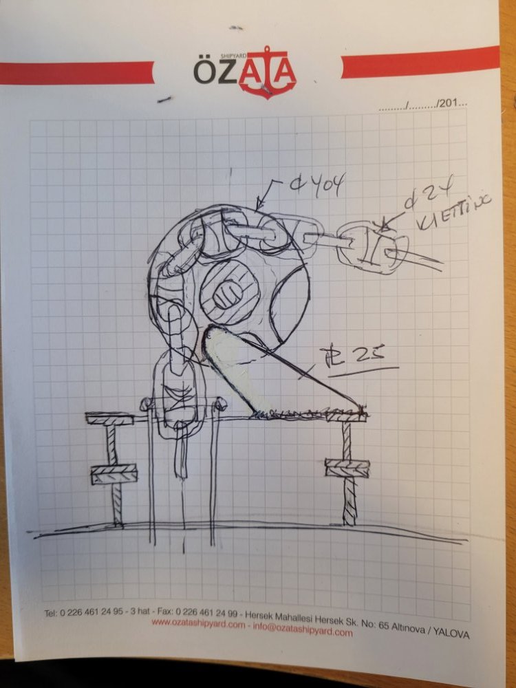

J-Å Svart 1.Juni Link til dette innlegget Svart 1.Juni Jeg er enig med @Fiks, det ser ut for meg som om kjettingen går feil vei rundt kabelaret. Er det et taukabelar? Det hadde vært fint med bilder fra stb. side, og forfra med kjettingen løftet av. Slik er vanlig: Sitér dette innlegget Link to post
Fiks Svart 1.Juni Link til dette innlegget Svart 1.Juni Hvis jeg tolker bildene riktig så ligger kjettingen feil, inn på undersiden og med et halvstikk rundt kabelaren, noe som medfører at kjettingen dras inn i kabelaren igjen når ankeret skal hales inn. Kjettingen skal (alltid) inn på topp av kabelaren og falle ned i kjettingkassen på andre siden av kabelaren. Se illustrasjonen fra @J-Å.Som @Hulda skriver så vil også en avviser hjelpe til med dette. Sitér dette innlegget Link to post

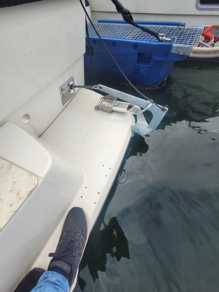

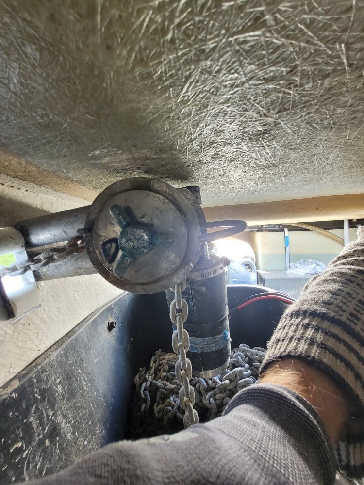

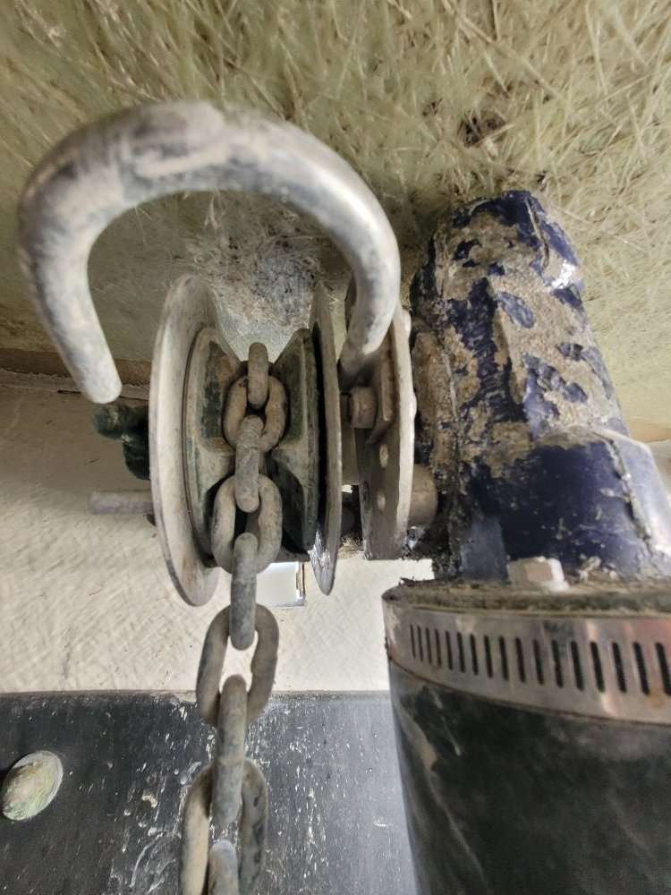

_Bliss_ Svart 1.Juni Emnestarter Link til dette innlegget Svart 1.Juni Ser at bildene er noe missvisende, men kjetting kommer inn over kabeler på oversiden. Er kanskje bedre synlig på dette bildet. Hvordan ser avviser ut? Sitér dette innlegget Link to post
Komodo Svart 1.Juni Link til dette innlegget Svart 1.Juni Det er sikkert flere ting du kan gjøre for at dette skal fungere bedre, men bytte til tau tror jeg ikke er løsningen. Derimot kan du vurdere å bytte til rustfri kjetting, den er glattere, og vil legge seg bedre i kassa enn den du har nå. Hvis du klarer å gjøre noe med kjettingkassa slik at du får litt bedre høydeforskjell så er nok det også en stor fordel. Men selvsagt, riktig kjetting i forhold til kabelar er jo punkt nr. en. Sitér dette innlegget Draco 20 blir jolle Skroggjennomføringer og materialkvalitet DIY Badeplattform DIY Anker i syrefast Link to post
Fiks Svart 1.Juni Link til dette innlegget Svart 1.Juni På det siste bildet ser det ut som det er bøyd inn en flik av sideplaten på frifallsmekanismen. Denne hekter i kjettingen og kan hindre at kjettingen løper fritt ut av kabelaren. Eksempel på avviser, men med litt større kjettingdimensjon: Er i prinsippet en "kniv" som går inn i sporet i kabelaren. Sitér dette innlegget Link to post

nomen Svart 2.Juni Link til dette innlegget Svart 2.Juni Forutsatt at kjettingen passer til kabularet, hadde jeg senket kjettingkassa, slin at det blir mer klaring mellom vinsj og kjetting. Dernest hadde jeg skiftet til syrefast kjetting, da denne er glatt og legger seg mye bedre i kassa. Tau vil antagelig bare gjøre ting værre. Sitér dette innlegget Hold kjeft,når du snakker til meg! Link to post
bare lek(k)er Svart 2.Juni Link til dette innlegget Svart 2.Juni Det du også kan gjøre, etter at du har forsikret deg om at du har rett dimensjon på kjetting ifht kabularet, er å lage en kon omtrent i senter av der kjetting lander. Det vil lede kjettingen rundt i hele kassa, slik at det ikke bygger seg så mye opp. Sitér dette innlegget Link to post

_Bliss_ Svart 2.Juni Emnestarter Link til dette innlegget Svart 2.Juni Svivel ville nok vært en fordel. Finner bare disse i syrefast, noen som vet om galvanisert? For meg ser det ut til at kjetting passer i kabelar. Står det noen plass på kabelar hvilken dim den passer til? Nr 6 stopper. Er det avviser som nevnt lenger oppe? Ser ut som denne mangler. Sitér dette innlegget Link to post
Hulda Svart 2.Juni Link til dette innlegget Svart 2.Juni Det ser ut til å være grei pasning. Sitér dette innlegget Link to post

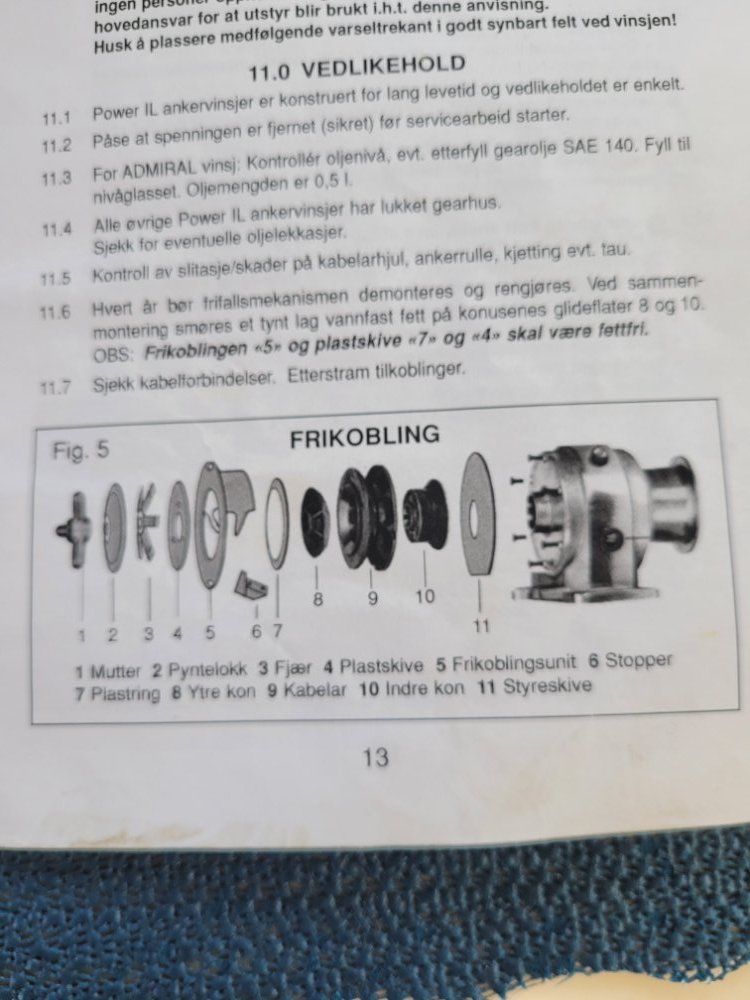

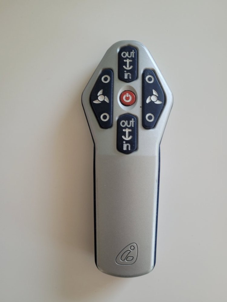

_Bliss_ Svart 2.Juni Emnestarter Link til dette innlegget Svart 2.Juni Da tror jeg at jeg har funnet feilen. Frikoblingshjulet følger med rundt. Denne skal stoppe i bøylen i bakkant av vinsj. Tenkte ikke på det før jeg kom hjem, at denne antageligvis er bøyd og må bøys tilbake slik at den fungerer som stopper. Ser ut som frikoblingshjulet også vil fungere som avviser når den ligger i underkant av kabular. nå streiket selvsagt fjernkontroll, eller evt mottaker Vinsj går bare en vei. Relėt funger begge veier. Sitér dette innlegget Link to post
_Bliss_ Svart 4.Juni Emnestarter Link til dette innlegget Svart 4.Juni Er det noen som har erfaring med feilsøk/ reparasjon av ilas fjernkontroll som på bildet under? Når kontrollen er aktivert avgir den en klikkelyd når en trykker på knappene. Knappen som er for å aktivere ankervinsj opp avgir ikke klikkelyd. Sitér dette innlegget Link to post
