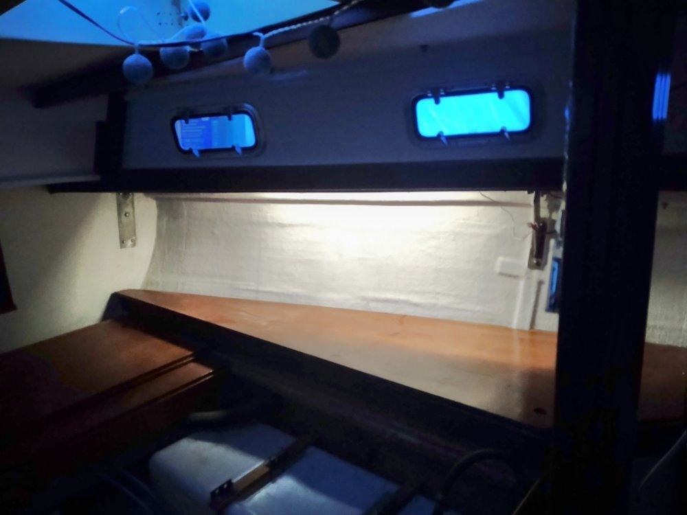

Jeg la opp ledstrips i akterlugaren når jeg holdt på å jobbe med vann- og dieseltank. limte de direkte opp under dekk på sidene.
https://www.biltema.no/batutstyr/elektrisk-utstyr/batbelysning/interiorbelysning/led-list-48-w-2000058567
Koblet de direkte til 12 volt via en sikring, så pr nå går de på når hovedstrømsbryter er på. Det blir det selvfølgelig en endring på.
Led listen ligger bak en dekksbjelke, så det blir naturlig skjerming ut i rommet.
