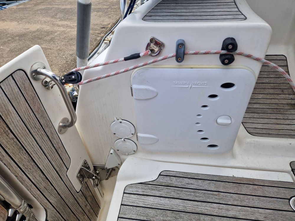

Magne_F Svart 6.Juni.2025 Link til dette innlegget Svart 6.Juni.2025 På min Vision 40 er dette løst med tau, trinse og en tauklemme. Har et fast tau på styrbord side og et tau i trinse og klemme på babord. Synes dette fungerer veldig bra. Kan ta bilder i morgen. Sitér dette innlegget Link to post
__jallis__ Svart 6.Juni.2025 Emnestarter Link til dette innlegget Svart 6.Juni.2025 Magne_F skrev 5 minutter siden: På min Vision 40 er dette løst med tau, trinse og en tauklemme. Har et fast tau på styrbord side og et tau i trinse og klemme på babord. Synes dette fungerer veldig bra. Kan ta bilder i morgen. Supert. Det er en slik løsning jeg sikter meg mot, men ønsker gjerne bilder ja. Tips til konkrete valg av tauklemme og trinse mottas også. Det er såpass mye vekt i badeplattformen at jeg trenger noe utveksling for at ungene skal kunne senke/heise på en kontrollert/sikker måte. Sitér dette innlegget Link to post

Magne_F Svart 7.Juni.2025 Link til dette innlegget Svart 7.Juni.2025 __jallis__ skrev for 22 timer siden: Supert. Det er en slik løsning jeg sikter meg mot, men ønsker gjerne bilder ja. Tips til konkrete valg av tauklemme og trinse mottas også. Det er såpass mye vekt i badeplattformen at jeg trenger noe utveksling for at ungene skal kunne senke/heise på en kontrollert/sikker måte. Slik er det løst hos meg. Tauet kommer litt i konflikt med luken til gassen når badeplattformen er nede, men det lever jeg fint med. Sitér dette innlegget Link to post

__jallis__ Svart 7.Juni.2025 Emnestarter Link til dette innlegget Svart 7.Juni.2025 Magne_F skrev for 7 timer siden: Slik er det løst hos meg. Tauet kommer litt i konflikt med luken til gassen når badeplattformen er nede, men det lever jeg fint med. Vil helst ha en løsning som ikke krever noen ekstra ting skrudd fast i skroget, dersom det er mulig... Sitér dette innlegget Link to post
Code0 Svart 8.Juni.2025 Link til dette innlegget Svart 8.Juni.2025 __jallis__ skrev for 13 timer siden: som ikke krever noen ekstra ting skrudd fast i skroget, dersom det er mulig... Da bør du legge ut et par bilder som viser din båt / badeplattform. Sitér dette innlegget Link to post
