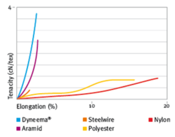

J-Å Svart 5.Juni Link til dette innlegget Svart 5.Juni Sette en lengde under belastning og sjekke forlengelse. Sitér dette innlegget Link to post
Ask Svart 5.Juni Emnestarter Link til dette innlegget Svart 5.Juni J-Å skrev 1 minutt siden: Sette en lengde under belastning og sjekke forlengelse. Har du prøvd dette sjølv? Dette er nok ein metode som vil funka dårleg utan spesialutstyr. Eg kan ta nokre bilete neste gang eg er i båten. Sitér dette innlegget Link to post
J-Å Svart 5.Juni Link til dette innlegget Svart 5.Juni Ask skrev 5 minutter siden: Har du prøvd dette sjølv? Ja, jeg sjekket forlengelse på fallene på en båt i sin tid, ved å sette i en fiskevekt enden og vinsje inn. Det blir selvsagt litt unøyaktig når en går gjennom blokker, men det gir en indikasjon. Sitér dette innlegget Link to post
Captain A Svart 5.Juni Link til dette innlegget Svart 5.Juni Spectra/Dynema vil man ikkje oppnå noe forlengelse med normalt bruk. Det er som wire ..,, klart ein anchorhandler med 500 T på winsh klarer vel og strekke det litt Sitér dette innlegget Link to post
J-Å Svart 6.Juni Link til dette innlegget Svart 6.Juni Ja det stemmer forsåvidt: https://multihullblog.com/page/66/ Men Dyneema (HMPE) har endel "creep" når den står belastet over tid. Dette gjør den uegnet for stående rigg bl.a. I seil som skal brukes lenge i tøffe forhold er det også en dårlig egenskap. Vectran (LCP) er da et bedre valg. Kevlar(Aramid) har også lav creep, men har fibrer som lett knekker. Karbonfiber(CFRP) er også litt utsatt for knekking. https://youtu.be/opPWceW-YKc Sitér dette innlegget Link to post
Lucky Strike Svart 6.Juni Link til dette innlegget Svart 6.Juni J-Å skrev 51 minutter siden: Dette gjør den uegnet for stående rigg bl.a. Ikke helt uegnet. Faktisk så har mange gått over til Dyneema for visse deler av stående rigg, særlig i noen flerskrogsmiljø hvor man er ute etter lette materialer. Men, ja, på grunn av creep må man regne med å dra til noen mm i året. På våre breddegrader har vi relativt lav temperatur, og når riggen avlastes om vinteren, så reduseres effekten noe. Sitér dette innlegget Link to post
Indy Svart 6.Juni Link til dette innlegget Svart 6.Juni Først: hvorfor må du identifisere kjernefibrene i de tauene du har? Hvis de funker uten problemer? Spectra og Dyneema er to varianter (og merkenavn) for i prinsippet samme type fiber (Ultra High Molecular Weight PolyEthylene - UHMWPE). Letteste visuelle forskjellen er vel at disse ser blankere ut enn polyesterfibre, som gjerne er hvitere. Og at polyester brenner lettere. Men det fins utallige varianter av polyester også. Sikreste måte å skille på er vel at UHMWPE flyter, det gjør ikke polyester. Vel og merke kjernematerialet alene. UHMWPE brukes generelt ikke så mye til skjøter, da de blir for stumme. Fall derimot brukes de mye til, og til akterstag etc. Prisen på tau til løpende rigg gjenspeiler ikke bare fibrene i kjernen, men også kvaliteten på materialet i strømpen. Denne har gjerne kortere levetid enn kjernen. I stående rigg brukes gjerne karbonfibre der man ikke bruker stålwire eller rod. Sitér dette innlegget Link to post
