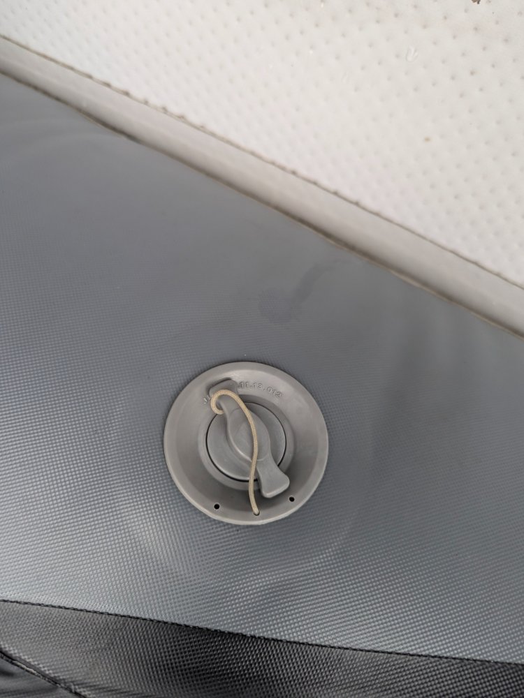

Elmer Svart 9.Juni Emnestarter Link til dette innlegget Svart 9.Juni Hei. 😊 Nå har jeg lokalisert lekkasjen til å komme fra en av ventilene. Finnes det noen måte å tette dette på? Eller er det noen som har tips om firmaer jeg kan forhøre meg med? Sitér dette innlegget Link to post

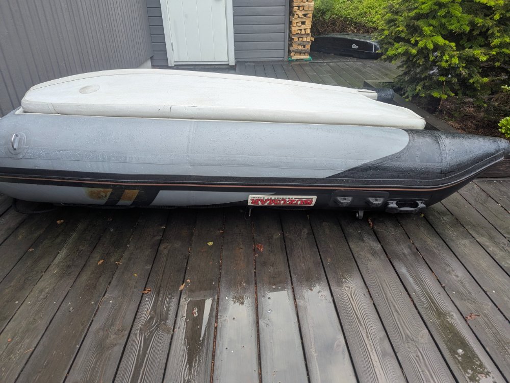

Elmer Svart 10.Juni Emnestarter Link til dette innlegget Svart 10.Juni Ja, typen jolle er sikkert lurt. Jolla er en Suzumar VIB. Sitér dette innlegget Link to post

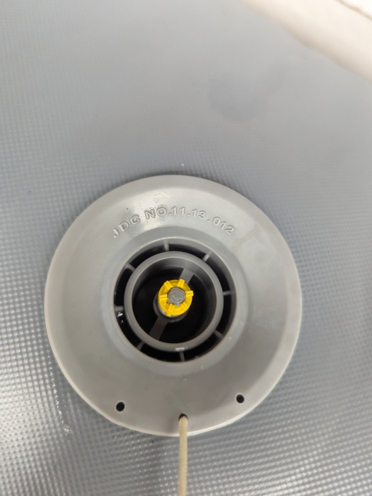

Elmer Svart 11.Juni Emnestarter Link til dette innlegget Svart 11.Juni Takk for tips. Jeg hørte lekkasjen da jeg tok av dekselet til ventilen. Virket kanskje som det kom fra den gule nippelen i ventilen. Får kanskje høre et sted de forhandler Suzumar. Sitér dette innlegget Link to post

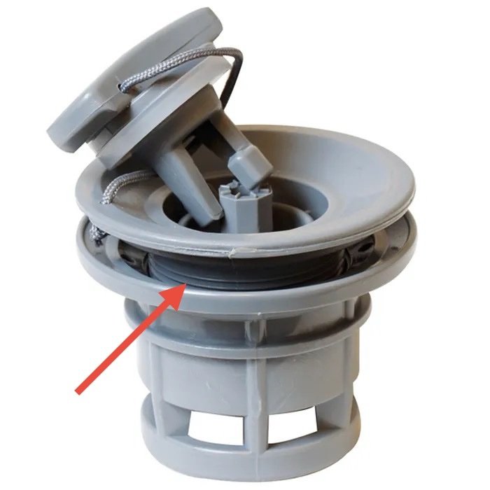

Hakkannen Svart 11.Juni Link til dette innlegget Svart 11.Juni Som du ser av bildet kan ytre del av ventilen skrus ut (pila viser til gjengene mellom ytre og indre del av ventilen), slik at du kommer til baksiden av den. Sannsynligvis er det O-ringen som tetter på innsiden som har blitt ødelagt, eventuelt har det kommet noe rusk i akkurat der. Den ytre delen av ventilen kan sitte litt, men hvis båten er pumpet hard har du litt å gå på slik at du ikke vrir med deg gummien rundt i forsøket😊 Bildekilde Sitér dette innlegget Link to post
dennrick Svart 11.Juni Link til dette innlegget Svart 11.Juni Den ventilen likner litt på den jeg har i SUPen. Jeg har pleid å pumpe den opp til ca 10-12 psi, mener jeg å huske. I en sommerferie hadde jeg klart å sette Ryobi kompressoren på bar (ikke psi). Da det tok mistenkelig lang tid å få SUPen blåst opp og klar til bruk, så oppdaget jeg feilen. Jeg tror vi var på 3-4 bar, hvilket tilsvarer 40-50 psi eller noe slikt. Fikk tappet ut luft i en fart, men det var da lekkasje mellom der den røde pilen indikerer på bildet til Hakkanen. Siden vi var på sommerferie, og SUPen var populær, så tettet jeg med Tec-7 eller sika (husker ikke helt) mellom "flensene" der. Dette er 2-3 år siden. SUPen virker fortsatt. Når noe annet ryker i ventilen, så må den nok byttes ut. Fornøyd med at det gikk såpass bra. Sitér dette innlegget Skipsplast 605 | Bavaria 300 Sport | Uttern D66 | Bavaria 28 Sport | Bavaria 39 HT Sport + Grand RIB 380 | Grand RIB 650 Golden Line 200HK | Bavaria 42 Vision (Båtplass på Tjøme) Link to post

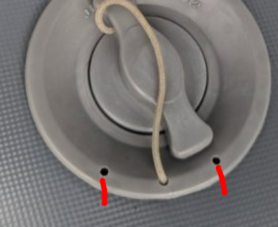

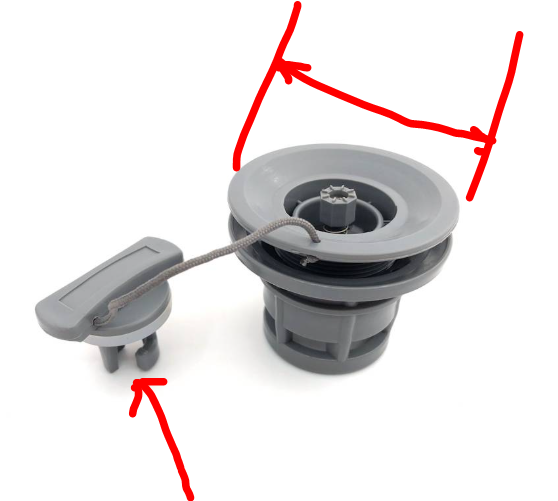

Roger jo Svart 12.Juni Link til dette innlegget Svart 12.Juni De er stort sett like sjekk at dia og låsen er lik, det er STOR prisforskjell PS. sprikret inn 2 stifter i en trekloss og klippet av hode for å skru ut ventilen Sitér dette innlegget Kokekyndig maskinist kjent på kysten. Link to post
