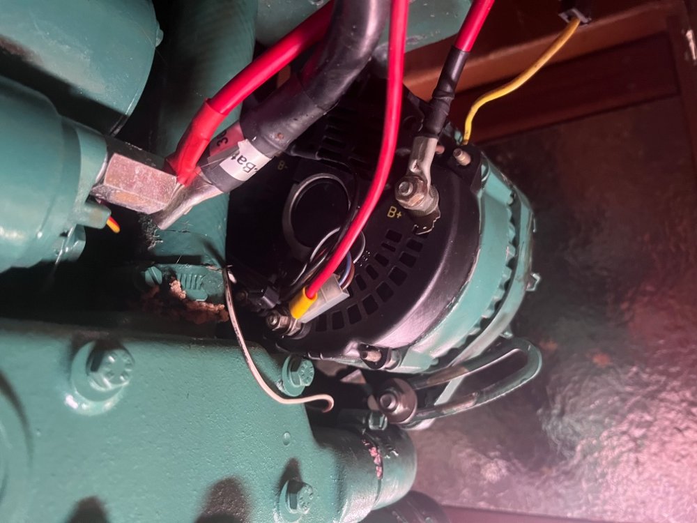

Hei, jeg har VP MD2030 m/ orginal 65 Amp dynamo. Satte inn 3x100 Ah liPeFo4 for tre år siden , og victrom batteri overvåker BMV712 SMART . Sens går fra dynamo til + på forbruksbank.  har vært veldig fornøyd, lading spratt opp på 50-55 A fra dynamo på 2000/ min.. I år er det maks 20 Amp på halvfulle batterier. Kan en dynamo plutselig kun gi 50%, trodde det var virker/ virker ikke…?
Testet med vannkoker (909W) på inverter og startet motor, fortsatt kun 20 A fra dynamo, ikke nok til å kompensere for strømtrkket.
hvis det kan skje at dynamo kan gi 50% så får jeg bytte den, hvis ikke må det være noe annet (?).

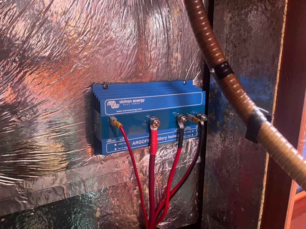

Snodig. Kan det tenkes at dynamoen har fått kjørt seg såpass at børster ol er blitt litt slakkere i pelsen og den derfor ikke klarer å produsere like mye? Ville også sjekket om det går mye strøm over den andre utgangen på Argofet av en eller annen grunn. Antar BMV ikke måler på denne.
Tror du kan få dette symptomet om en av de interne diodene i dynamoen svikter, sånn at de slipper igjennom noe strøm "feil" vei. Blir dynamoen så varm at du ikke kan ta på den, samtidig som den ikke leverer, så styrker det mistanken om det. Kan vel også være et internt ledningsbrudd et sted, sånn at ikke alle viklingene er med på å produsere strøm.
Dynamo har nok levd ett hardt liv. Og som en skriver, kan en diode som være gåen.
Fikses med ny laderegulator (som også inkluderer nye børster)
Du bør i tillegg begrense dynamotemperatur. 55A mer enn 30 min = varm dynamo. Bør ikke overstige 100 C på utsiden.

Dette høres merkelig ut, Victron bør være temmelig nøyaktig på store strømmer. Er du sikker på at ikke strømmen tar en snarvei utenom shunt?
