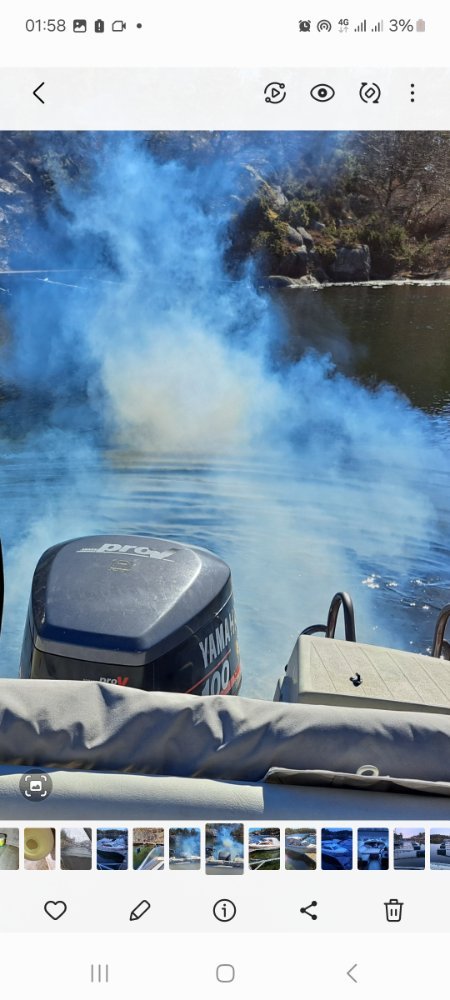

Ryker litt av motoren ved oppstart når den har stått lenge. Bildet er tatt når det er litt ekstra mye røyk tidlig i april (litt kaldt også). Men det går fort over og så er eksosen knapt synlig. Toppfarta mi er på litt over 30 knop (60 km/t på bil-gps) med en båt som veier et tonn og har litt  dyp kjøl, så den leverer fortsatt bra effekt. Men å er den litt tørst da, kommer litt midnre enn 1 Nm på en liter bensin med den motoren, mens jeg kommer 4 ganger så langt med samme båten når jeg buker 6-hesteren i rolig tempo.

SveinHa skrev for 7 timer siden:
Min er ikke Pro-v og jeg vet ikke hva som er forskjellen. Jeg har aldri sett så mye røyk som i det bildet men røyk er der jo nødvendigvis. Med oljeinnsprøytning blir der jo ikke så mye røyk på tomgang.
På min er autolube koblet ut (før jeg kjøpte den), så jeg blander inn 1% olje i bensinen. Det blir dermed like mye olje ved tomgang.
Ved oppstart gir jeg mer gass, så da blir det mer turtall og mer røyk. Som sagt mer enn normalt på bildet pga lav temperatur, og vindstille. Tar man bildet noen sekunder senere er røyken vekk og alt er dom normalt og man ser ikke eksosen.
Litt usikker på Pro-V og hva som er forskjellen på dem og det hvor det bare står V4. Men uansett en pålitelig og grei motor med mye krefter, som også går stille på lav fart (denne gamle store 2-takteren går stillere enn min 2022 4-takt 6 hk når de tar ut samme effekt (kjører båten like fort).

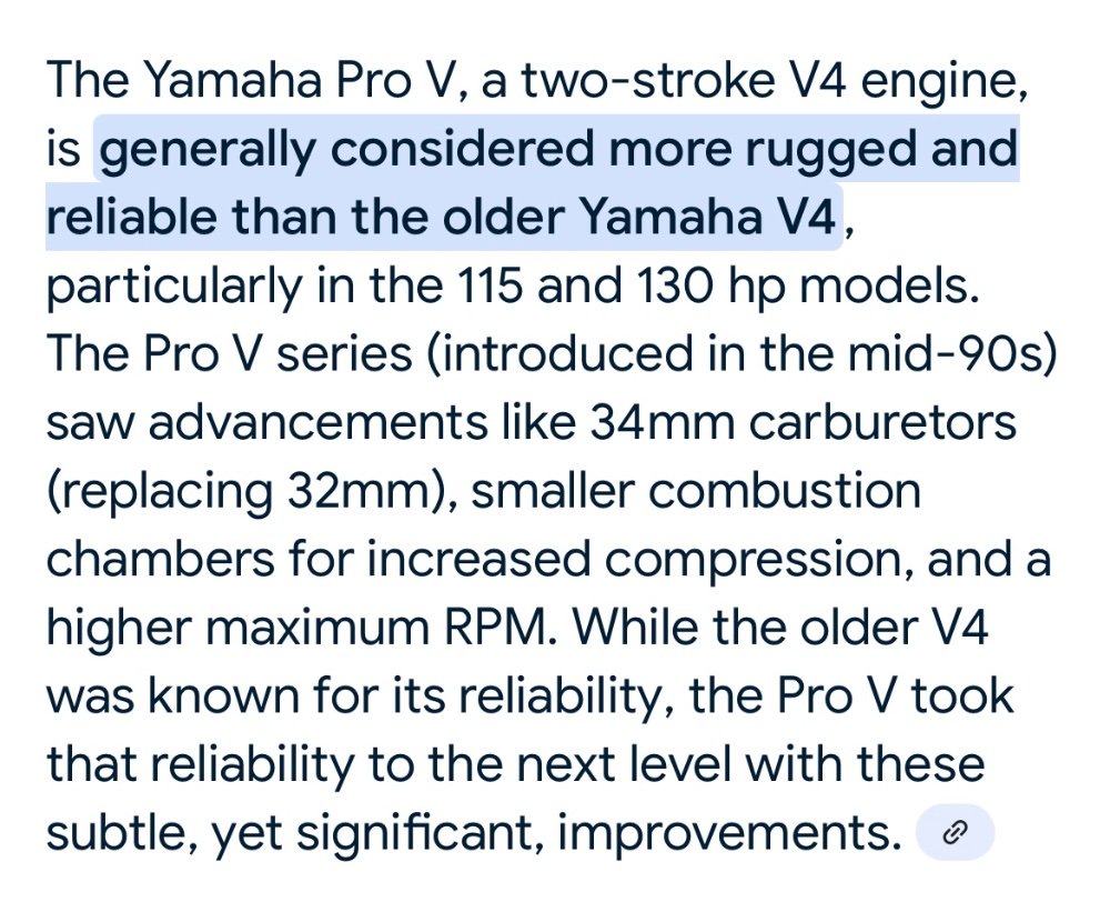

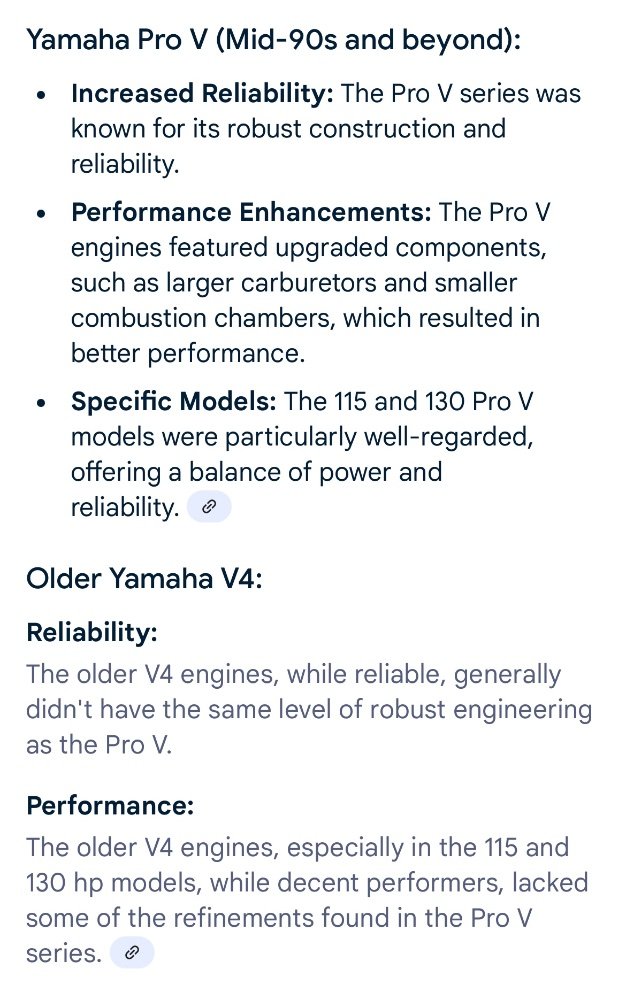

Boatmad skrev for 2 timer siden:
Jeg søkte opp tidligere på nettet vedr Pro V og den tidligere utgaven.
da kom jeg over denne.
Jøss, nytt for meg.  Har du link?
Første Pro-V modellen som kom var Pro-V 200, den hadde reelle tilpasninger for å fungere optimalt på lette, hurtiggående båter.
