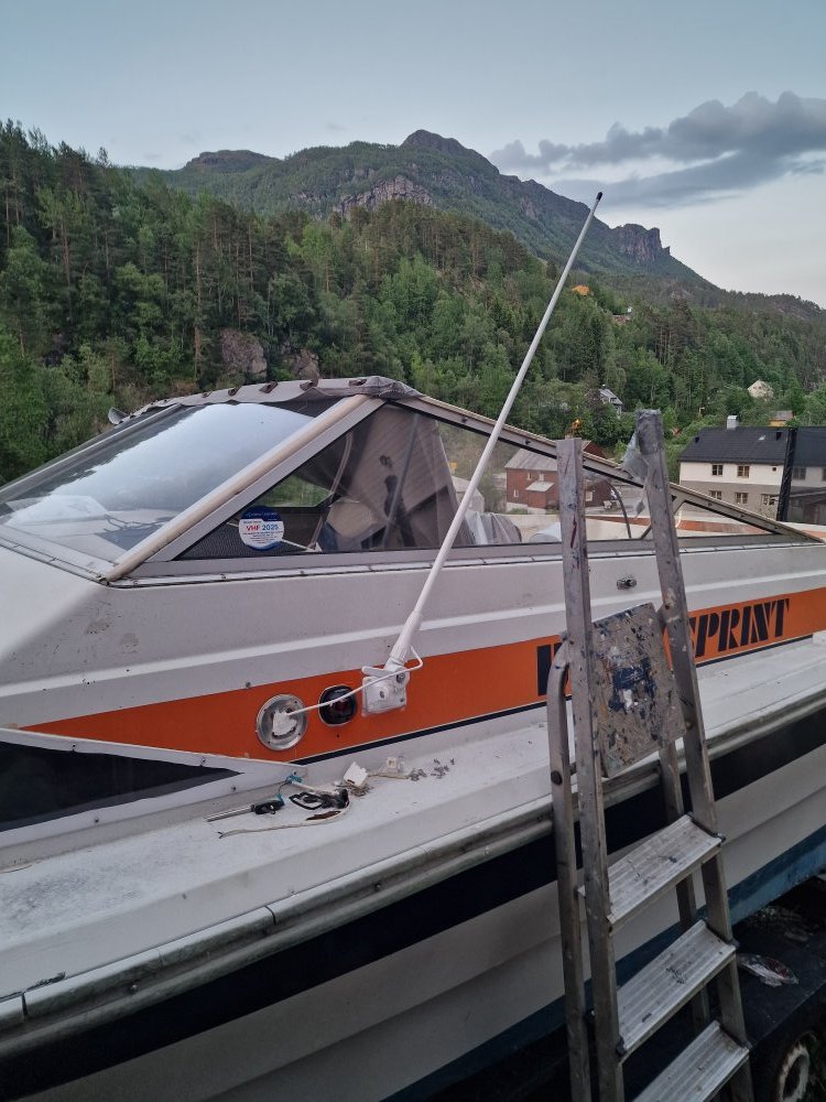

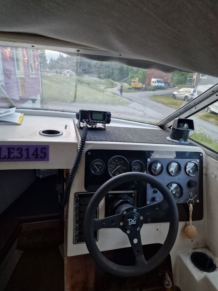

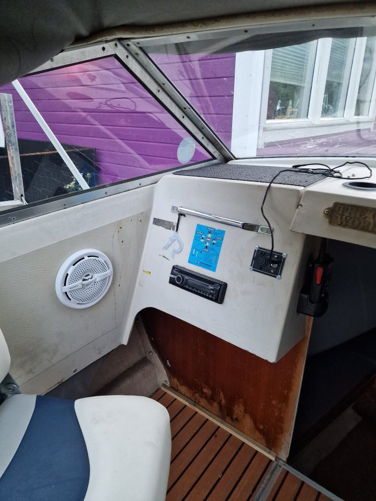

nuffe88.tm Svart 13.Juni.2025 Emnestarter Link til dette innlegget Svart 13.Juni.2025 Multimeter skal ha tip top batteri ;) er vel det at eg har plasert antenne for nærme allt annet kanskje, skal prøve og flytte den helt bak i hekken på båten i stedet. er jo ikke store båten så begrenset kor langt unna eg kan få montert den. her er bilder av plasering å nei båten er på ingen som helst måte noe smykke :p :p kunne vel ikke plasert antennen nærmere cd spilleren uten og dyttet den inn i cd hullet :p Sitér dette innlegget Link to post

J-Å Svart 14.Juni.2025 Link til dette innlegget Svart 14.Juni.2025 Du bør ihvertfall prøve å få rettet opp antennen så den står vertikalt. Den gir best signal rett til siden, mens de mest følsomme instrumentene gjerne kan stå innunder. Det hadde nok også vært bra med en liten forlenger, så bunnen av antennen kommer på høyde med vindskjermen. Kanskje jorde vindskjermen? Sitér dette innlegget Link to post

tobixen Svart 14.Juni.2025 Link til dette innlegget Svart 14.Juni.2025 26 minutes ago, J-Å said: Det hadde nok også vært bra med en liten forlenger, så bunnen av antennen kommer på høyde med vindskjermen. Det gir mening - det å bare få løftet antenna bittelitt høyere opp kan jo utgjøre en vesentlig forskjell her. Ut fra bildene ser det ut som at du skal kunne skru av antenna og få en hjelper til å flytte den litt frem og tilbake mens du synger på VHF (men helst en annen kanal enn 16!) :-) 26 minutes ago, J-Å said: Kanskje jorde vindskjermen? Dette er jo en måte å skjerme stereoanlegget på. Det kan godt tenkes at problemet kan løses vha skjerming. Sitér dette innlegget Wherever I lay my anchor, that's my home - https://solveig.oslo.no/ Link to post
Jens_P Svart 14.Juni.2025 Link til dette innlegget Svart 14.Juni.2025 Få antennen opp og bort fra stereoanlegg og høytaler. @J-Å har gode forslag til tiltak. Sitér dette innlegget Lykke er en kombinasjon av god helse og dårlig hukommelse! Link to post
nuffe88.tm Svart 14.Juni.2025 Emnestarter Link til dette innlegget Svart 14.Juni.2025 J-Å skrev for 6 timer siden: Du bør ihvertfall prøve å få rettet opp antennen så den står vertikalt. Den gir best signal rett til siden, mens de mest følsomme instrumentene gjerne kan stå innunder. Det hadde nok også vært bra med en liten forlenger, så bunnen av antennen kommer på høyde med vindskjermen. Kanskje jorde vindskjermen? Ja tenker og flytte den uansett nå, så då setter eg den heller rett opp som du sier var mest for utseende sin del den ble justert på skrå :) Sitér dette innlegget Link to post
Lars H. Svart 14.Juni.2025 Link til dette innlegget Svart 14.Juni.2025 Med antennen kjekt på skrå sender du langt til himmels og ned i sjøen. Sitér dette innlegget Lars H. Helgesen, "Kapteinen" på Trudelutt (Saga27) med hjemmehavn i Son, Oslofjorden Nettsteder jeg drifter: trudelutt.com oljepionerene.no Sagaforumet Webkameraer i gjestehavner Sverige https://trudelutt.com/webcams/ Som Paschuan i Soten sa på 1920-tallet: Ja, inte är jag mätt, men törstig är jag. Link to post

nuffe88.tm Svart 14.Juni.2025 Emnestarter Link til dette innlegget Svart 14.Juni.2025 tobixen skrev for 6 timer siden: Eller er det slik at bankelydene kommer selv når stereoanlegget er skrudd av? Det kan i såfall forklare målinger på 36V - da regner jeg med at det ikke er batterispenningen som er blitt målt, men at det er målt på ledninger som er frakoblet batteriet. Nei bankelyyden kommer bare når cd spiller er på og koblet til forsterker er inngen høytalere direkte koblet til cd spiller så kobler eg vekk signalkabler til forsterker så gir det seg. skal prøve med et annet multimeter også bare for morroskyld og ta en ldning et stykke unna båten når eg måler ;) Men ja ble litt satt ut av målingene på multimeteret da jeg skulle sjekke for spenningsfall :P men er nok som andre forklarer en forstyrrelse som slår ut på multimeteret. Sitér dette innlegget Link to post
nuffe88.tm Svart 14.Juni.2025 Emnestarter Link til dette innlegget Svart 14.Juni.2025 Da har jeg omsider funnet synderen når signalkabler mellom spiller og forsterker er tilkoblet forsterker men ikke cd spiller får jeg forstyrrelse, med en gang disse er koblet vekk er det helt fint. Sitér dette innlegget Link to post
Jannmar Svart 14.Juni.2025 Link til dette innlegget Svart 14.Juni.2025 Hva skjer om du bare kobler vekk, eller aller helst fjerner, den høyttaleren som sitter kloss ved antennefoten? Høyttaleren har en magnet, som muligens kan forårsake problemet ditt. Prøv det. Sitér dette innlegget Link to post

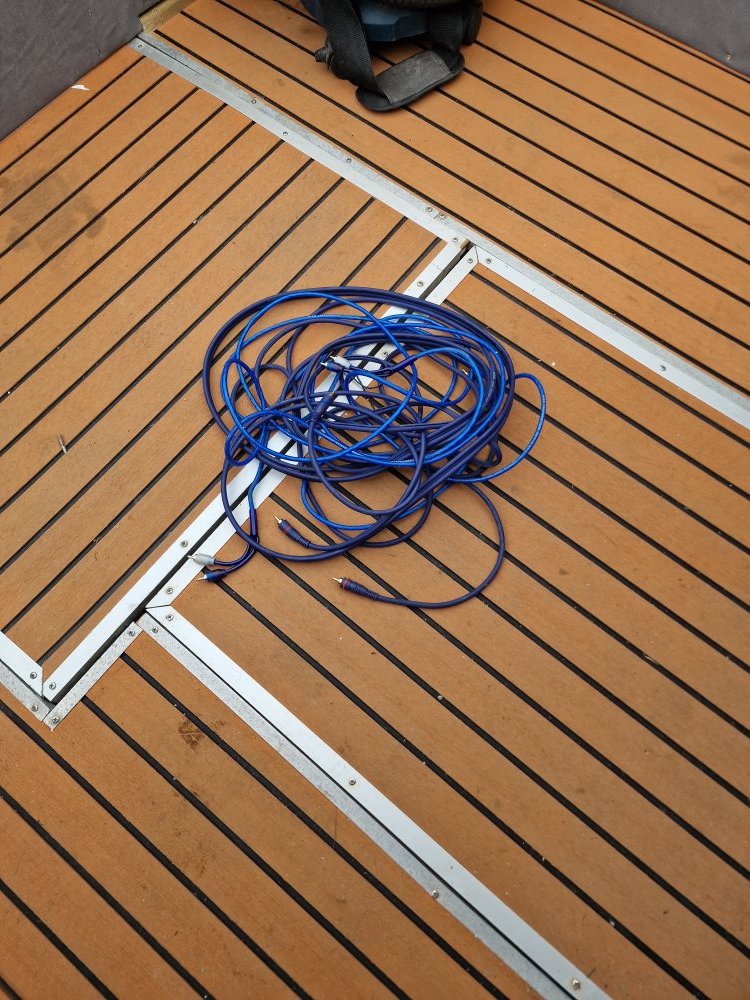

nuffe88.tm Svart 14.Juni.2025 Emnestarter Link til dette innlegget Svart 14.Juni.2025 Har løst problemet, tok en håndholdt vhf og gikk med den i båten og holdt den inn mot ting, var da Signal Kabler til forsterker som ga utslag(Trippelskjermet kabel liksom Pfff :p) med en gang jeg kom i nærheten av de. har flyttet disse fra headliner i piggen fremme ned under dørken i båten og i tillegg lagt kabel til antenne motsatt veg frem i baugen og tilbake. dette har løst problemet ;) Sprang rundt med antenne alle veier på båten først uten at det endret seg mye, flyttet antenne litt lenger frem jevnt med vindskjermen og så høyt opp som mulig også og ikke minst peker den rett opp nå ! ;) Mangler bare Bytte 2 belger og nye anoder bunnsmøring så er det klart til sjøsetting ! ! :) :) Og selvfølgelig noen kalde i kjøleboksen musikk på høyttalerne uten forstyrrelser og Strålende sol resten av sommeren ! :) Takk til alle som kom med hjelp ! ;) Og god sommer ! ;) PS prøvde også og måle med et annet multimeter dette ga også feil avlesning ved sending fra vhf men ikke fullt så gale som det første, holdt den hånholdte intill multimeter uten at eg stod i båten og da gikk det helt flikkflakk :p Sitér dette innlegget Link to post
