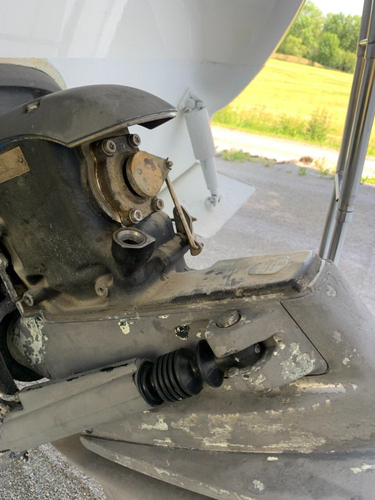

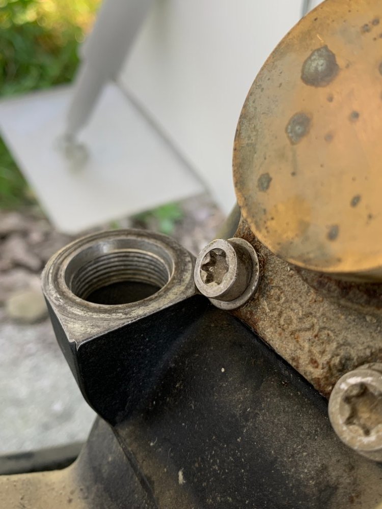

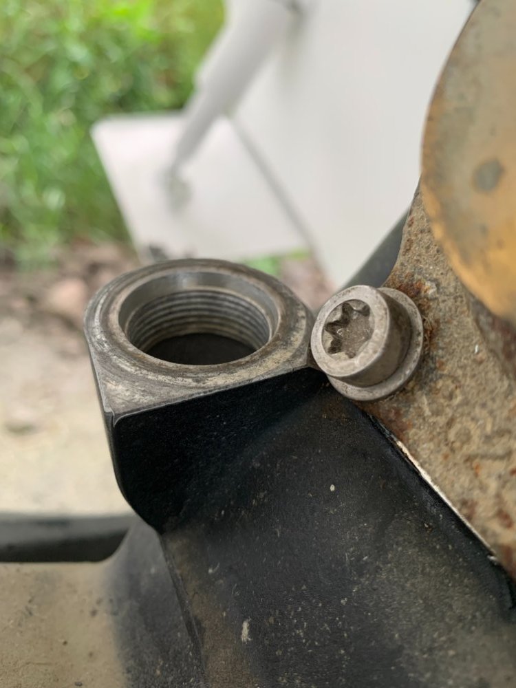

Olepo Startet 15.Juni Link til dette innlegget Startet 15.Juni Hei, jeg trenger tips og gjerne litt moralsk støtte nå. Når jeg skrudde ut oljepåfyllingspluggen på DPH drevet i kveld fulgte det med noen runder med løsgjenger... Er det noen som har erfaring med dette og vet gjengetype/dimensjon, samt tips til hvor man kan få skaffet innsatsgjenger i bra kvalitet? Alle tips og innspill, også med tanke på montering mottas med stor takknemlighet. Sitér dette innlegget Link to post

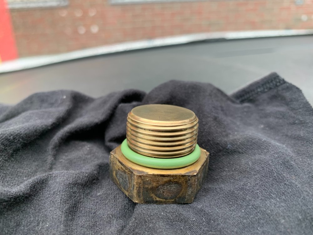

Olepo Svart 16.Juni Emnestarter Link til dette innlegget Svart 16.Juni Det er påfyllingspluggen det handler om ja, og på DPH-A er denne langt større enn tappepluggen. Hodet på pluggen er 30mm sekskant. Skal ta et mål på gjengepartiet i ettermiddag. Tipper 22-24mm?? Har sett etter gjengelære på jobb, men kunne ikke finne det i dag tidlig. Mulig en forretning som f.eks Tools kan bistå?? Sitér dette innlegget Link to post
Komodo Svart 16.Juni Link til dette innlegget Svart 16.Juni Sette inn innsatsgjenger er ikke spesielt komplisert. Det jeg ville vært bekymret for her er at man kan risikere å få spon i drevet dersom man går i gang med å gjenge opp for å sette inn denne innsatsen. Jeg ser ingen helt enkel løsning på dette. Noe annet blir det om du kan få ut innsatsen, og sette inn en ny av identisk type. Utfordringen du da vil møte er at du gjerne vil bruke Loctite, og da er du avhengig av å få vekk alle rester av olje i gjengene. Du vil dessuten ikke ha Loctite i olja... Sitér dette innlegget Draco 20 blir jolle Skroggjennomføringer og materialkvalitet DIY Badeplattform DIY Anker i syrefast Link to post
subwoofer Svart 16.Juni Link til dette innlegget Svart 16.Juni Nesten like interessant: Med en så stor plugg, hvordan i all vredens dager har noen klart å strippe gjengene? Det krever normalt litt innsats. Sitér dette innlegget Link to post

Olepo Svart 16.Juni Emnestarter Link til dette innlegget Svart 16.Juni Har forsøkt å måle gjengepartiet på pluggen, og ender opp på ca. 23,75mm utvendig. Måler stigning til ca. 1,5mm. Gjengene på pluggen ser ut til å være noe slitt. Det nærmeste jeg kommer foreløpig er dermed MF24x1,5. Bør få tak i en ny plugg og sjekke med gjengelære. Har også fått bekreftet fra god kilde at DPH ikke har innsatsgjenger i påfyllingshullet originalt, så enten er det gjort et triks tidligere, eller så er det alu fra originalgjengene som fulgte med ut ved demontering... Sitér dette innlegget Link to post

subwoofer Svart 16.Juni Link til dette innlegget Svart 16.Juni Stusser litt. Tror gjengene har gitt seg nå nylig. Om jeg ikke husker feil er TimeSert en hel hylse, har vært ute for at de sitter fast på tennplugger og faktisk kan skrus inn igjen. HeliCoil og tilsvarende kopier er en stålspiral. Så hvis det var aluminium som kom ut var det nok godset fra drevet, ikke en tidligere reparasjon. Sitér dette innlegget Link to post

Olepo Svart 16.Juni Emnestarter Link til dette innlegget Svart 16.Juni Jeg stusser selv - men det løser ingenting. Det var ikke noen hylse som fulgte med ut, mer spiral i biter. Jeg heller nå mer mot at det var aluminium fra gjengene i drevet. Men av en eller annen grunn hadde jeg en overbevisning om at det var satt inn gjengeinnsats her fra fabrikk. Sitér dette innlegget Link to post

Chiefengineer Svart 17.Juni Link til dette innlegget Svart 17.Juni Olepo skrev On 15.6.2025 at 22.36: Hei, jeg trenger tips og gjerne litt moralsk støtte nå. Når jeg skrudde ut oljepåfyllingspluggen på DPH drevet i kveld fulgte det med noen runder med løsgjenger... Er det noen som har erfaring med dette og vet gjengetype/dimensjon, samt tips til hvor man kan få skaffet innsatsgjenger i bra kvalitet? Alle tips og innspill, også med tanke på montering mottas med stor takknemlighet. Er nok redd det ikke fins noen easy fix for permanent reparasjon av dette. Spon kan veldig fort komme ned i drevet under bearbeiding. Tenker nok at du må ta opp øvre del av drevet for å kunne gjøre denne jobben skikkelig, og bearbeide delene på benk hva du enn finner på som løsning mht. innsatsgjenger etc. Sitér dette innlegget Link to post
Olepo Svart 17.Juni Emnestarter Link til dette innlegget Svart 17.Juni Komodo skrev for 8 timer siden: Hva slags materiale er det i pluggen? Tja.. Tipper det er en eller annen messinglegering. Sitér dette innlegget Link to post
Komodo Svart 17.Juni Link til dette innlegget Svart 17.Juni Ja, det der er messing. Da hadde jeg boret opp hullet til 24,5, og gjenget opp med 3/4" BSP (rørgjenger). Innsatsgjenger ala Time Sert er nok en enda bedre løsning, men det bør duge å bare gjenge opp i godset også. Chiefengineer skrev for 3 timer siden: Tenker nok at du må ta opp øvre del av drevet for å kunne gjøre denne jobben skikkelig, og bearbeide delene på benk hva du enn finner på som løsning mht. innsatsgjenger etc. Ja, det er nok den eneste faglige forsvarlige måten. Aner ikke hvordan disse drevene er konstruert, men hvis det er mulig å demontere øvre del som du sier så må jo det være løsningen. Hvis ikke vil det alltid være en mulighet for at det drysser spon ned i olja. Imens kan du bare spikke til en konisk treplugg og banke forsiktig ned i hullet. Blir tett det også Sitér dette innlegget Draco 20 blir jolle Skroggjennomføringer og materialkvalitet DIY Badeplattform DIY Anker i syrefast Link to post

HRH-Z Svart 18.Juni Link til dette innlegget Svart 18.Juni Når gjengen blir dratt over i aluminium så får du ofte gjengerester som ser ut som en spiral, ellers er jo helicoil en form for en spiral. Bare en tanke, dersom du skal gjenge opp så er det mulig og benytte en 1" UNF bolt, da får du noen flere gjenger en hva som er tilfelle med M24x1,5. Er det mulig og få opp igjen en liten tøyfille som blir puttet nedi hullet? dersom det går så hadde jeg tatt sjansen på det samt fylt litt fett oppå fillen for og fange opp spon. Sitér dette innlegget Link to post
