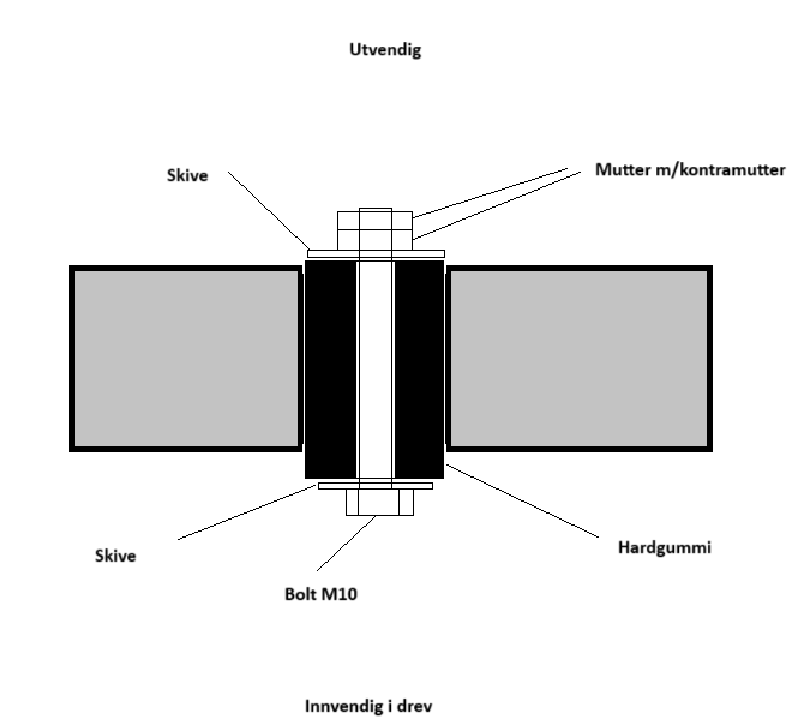

Har laget en liten prinsippskisse av en mulighet:
Om du hadde skaffet en sylindrisk plugg av hard gummi, f.eks. samme materiale som en motorlabb med et senterhull på f.eks. 10mm og en bolt M10 tredd gjennom gummisylinderen fra det som blir innsida og ut kunne du satt dette arrangementet ned gjennom hullet og trekt til første mutter slik at pluggen ekspanderer og tetter. Bruke kontramutter for å låse av arrangementet når tilskrekkelig moment/tetning er opppnådd.
Kanskje det ville vært best å evt. bore hullet i gummisylinderen 9,5mm og så presse 10mm bolten gjennom hullet slik at den både sitter skikkelig og tetter. Bruk gjerne større skive enn hullet på utsida.
Sylinder må være litt lengre enn hullet.
Det er iallefall en mulighet jeg kanskje ville forsøkt selv i påvente av muligheter for skikkelig reparasjon.
Takker igjen for innspill:tommel_opp:.
De to siste forslagene bygger jo på samme prinsipp - en ferdigkjøpt og en hjemmelaget løsning.
Forutsetter at gummien vil tette tilstrekkelig mot det som er igjen av gjenger, og at gummihylsa, kanskje spesielt på hjemmelaget versjon, går tilbake til opprinnelig størrelse og fasong når mutteren slakkes - slik at jeg får den ut igjen.
Men absolutt noe å vurdere og eventuelt teste ut.
