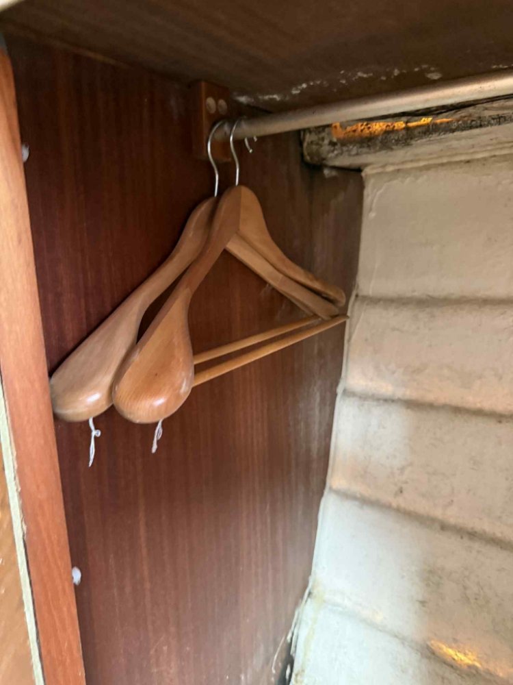

En ting jeg stusset en del på når jeg var der, var at et skap i hovedkabinen hadde store mengder vann. Eier mener dette kanskje kommer fra dårlig pakning rundt vindu rett ovenfor. Jeg har nå tenkt noen dager og sett over bildene flere ganger, og koblet først nå at der er flere lysglimt gjennom skroget i akkurat dette skapet.

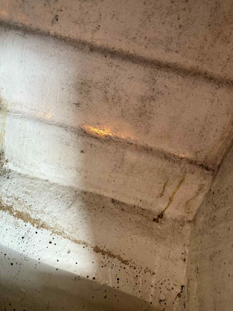

Jeg regner med det ikke er vanlig å se lys slik som på bildene her, eller tar jeg feil? Hvordan ville man reparert et plastskrog med slike skader? Og hva kan dette komme av? Ser nesten ut som om det er slepet ned for mye?

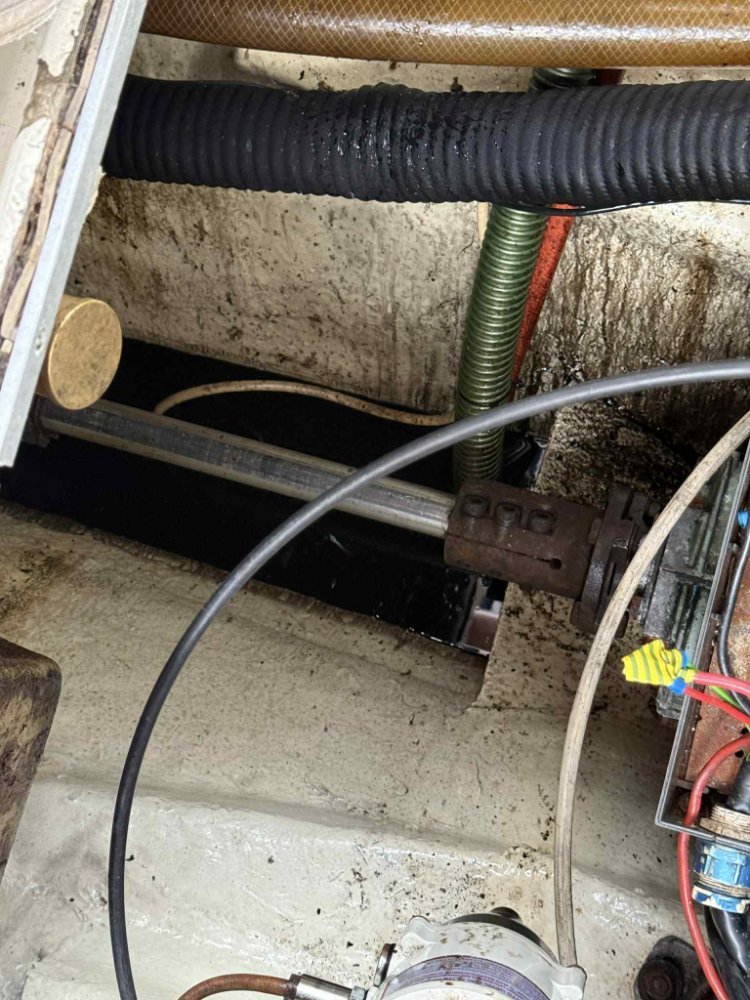

  • Der var noe oljesøl i motorrommet. Første gang jeg ser noe slikt for å være helt ærlig. Eier avfeide det litt som om at det ikke var noen sak og at han ikke hadde lyst å pumpe det ut pga oljesøl. Stusser litt på denne. Legger ved bilde av det også

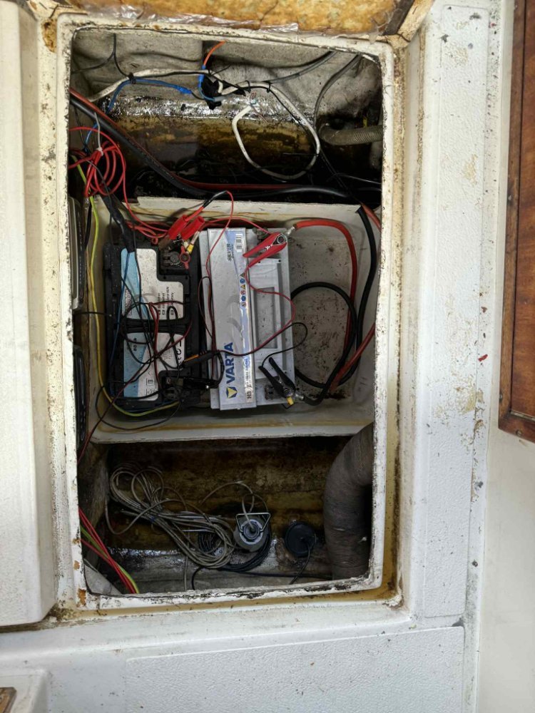

  • Der var i tillegg noe vann rundt den kassa som batteriene ligger i. Eier mener dette kom inn i vinter når det var hull i kalesje. Har bedt han rense det for vann.

Lysgjennomgang i laminatet skal du ikke bekymre deg for. Det er helt normalt. 40.000,- for en Saga 27 er billig, selv om det er ting å ta tak i.
Det var jeg egentlig veldig lettet for å høre, da jeg har veldig lyst å kjøpe denne! Er dette noe som bør behandles etter hvert?
Ingen grunn til å behandle, de fleste båter er sånn noen steder. Har det fungert i 50 år så fungerer det videre også.

Ingen erfaring med Saga 27, men hvis motor og gir er tatt ut for overhaling av et motorrom som ser så møkkete og har så mye oljesøl, og bare er montert inn igjen uten rengjøring?? Da hadde jeg vært veldig skeptisk til overhalingen også. Hvor mange år siden er denne overhalingen? Dokumentasjon? Er oljesølet kommet etter overhalingen?

Skal ikke uttale meg om overhalingen, er gammel maskinist,  men i motsetning til flere her inne er jeg ikke synsk og kan ikke vurdere overhalingen baset på et bilde av kjølgang.
Hadde bedt eier om å vaske motorommet og deretter prøvd motoren / båten på fjorden, man ser raskt om motoren kaster olje da eller om det er problemer med  kjøling  etc.

Nå vet jeg ikke tilstand på resten av båten, men utifra bildene synes jeg 40 000 også er mye. Vil tro mye av det elektriske må byttes +++
Hva kan være indikasjoner på at det elektriske må byttes? Alle kurser så ut til å fungere når vi var ombord. Jeg har dog lest meg opp en del på 12v og båtstrøm i dag, og må si at dette ikke er noe jeg kan si jeg er 100% komfortabel med.

Ved enda nærmere inspeksjon ser jeg på ene bildet at det ser litt fuktig ut, som om der er noen dråper på veggen, fra lysglimtet helt til høyre. Kan det tyde på at skroget er for tynnslipt? Kan det være plastpest? Er det mulig å fikse evt.? Vil ikke ha en båt det går hull i ved neste polering.
Det skal ha vært noen år siden slik jeg skjønte det. Har bedt han rense, så ser vi ved neste befaring.
Det som synes på bildene ser helt krise ut hvertfall. Skjøtene, kveilene som henger og slenger, et virvar av typer og dimensjoner på ledninger... vanskeligere å peke på noe som ser ok ut. Ville ikke stolt på at resten er noe bedre, uansett om du får kontakt ved en enkel test. Det kommer til å måtte byttes, typisk når Murphy føler for det.
