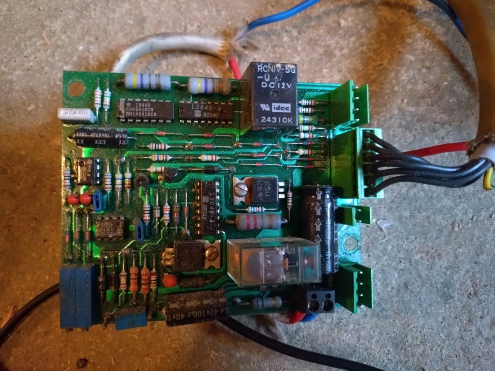

AMI Svart 18.Juni.2025 Emnestarter Link til dette innlegget Svart 18.Juni.2025 No fekk eg rigga meg til i kjellaren og testa litt til. Eg kopla på nye, korte tilførselskablar direkte på kretskortet for å utelukke evt. problem i straumkablane. Vidare målte eg spenninga inn på kretskortet under forsøka, og den var alltid 12,0-12,4 volt. Først testa eg dei to ulike viftene kvar for seg, og begge dei fungerte godt når ein pluggar dei frå kretskortet og set straum rett på pluggane. Forbrenningsvifta dreg omlag 0,5 A og varmluftsvifta dreg omlag 1,3 A. Eg konkluderer og med at forbrenningsvifta ikkje har starta nokon gong når eg har prøvd. Vidare såg eg at så lenge viftene er fråkopla kretskortet, så går oljepumpe og glødespiral som normalt. Med ein gong eg koplar til viftene, så går verken oljepumpe, vifter eller glødespiral. Eg kan likevel starte varmluftsvifta ved hjelp av ventilasjonsfunksjonen, både på rask og låg fart. Med ein gong ein aktiverer varme, så stoppar igrunn heile apparatet opp. Det gjennomsiktige releet på kretskortet slår inn og ut igjen med ein gong. Når viftene er fråkopla så slår dette inn og står på jamt. Sitér dette innlegget Link to post

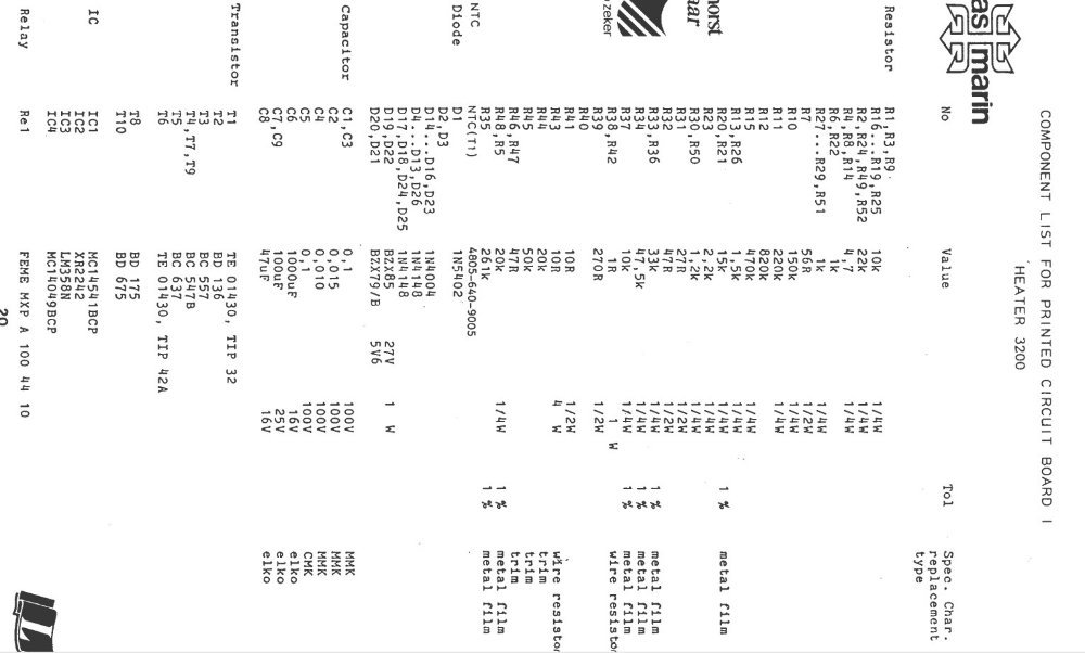

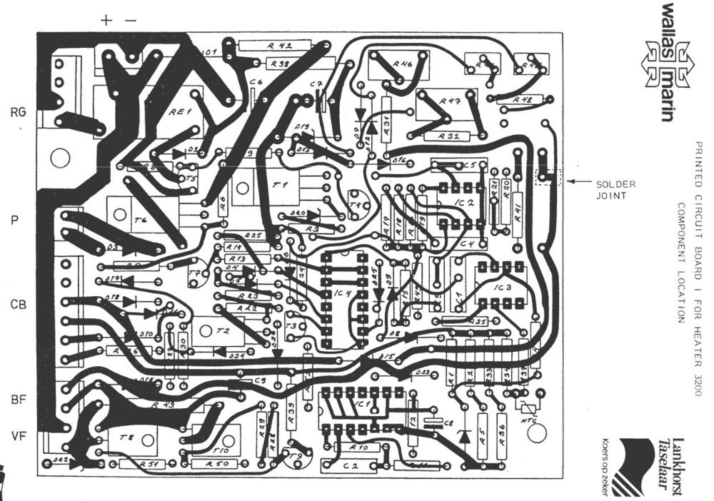

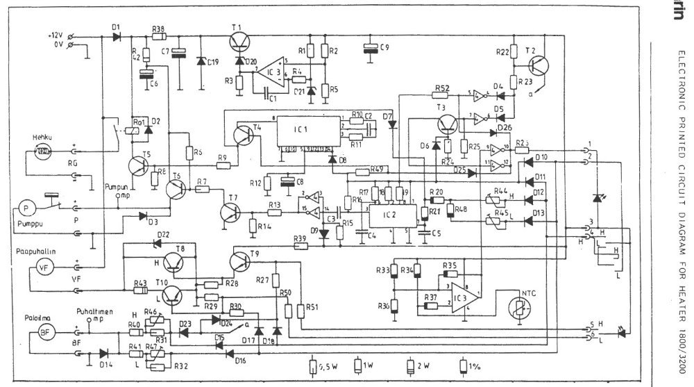

Fantino Svart 18.Juni.2025 Link til dette innlegget Svart 18.Juni.2025 Bra feilsøking det der men jaggu ikke lett uten skjema for kretskort. Det høres dog ut som om det en eller annen plass på kortet er dårlig kontakt/brent eller lignende, eller at en av komponentene trekker for mye strøm og dermed legger de andre døde fordi spenninga synker slik at releet slår ut igjen? Kan glødepluggen være for sulten f.eks? Målingene på viftene hørtes jo fornuftige ut. Sitér dette innlegget Link to post

Fantino Svart 19.Juni.2025 Link til dette innlegget Svart 19.Juni.2025 Total strøm var jo i størrelsesorden som forventet da. Snodig at ikke glødeplugg lar seg kople fra. Den må jo ha en kopling et eller annet sted som indikert på skjemaet. Hadde vært fristende å prøve oppstart uten den men med vifter tilkoplet. Uansett så ville jeg prøvd å måle meg fram til hvorfor det releet ikke holdes inne når alt er tilkoplet. Det ser ut til å få pluss/12V direkte og 0V via transistor T5 som videre får signal fra T4 osv. Men blir fort tung materie å finne ut hele ‘kjeden’ av signaler som skal spille sammen.. Sitér dette innlegget Link to post

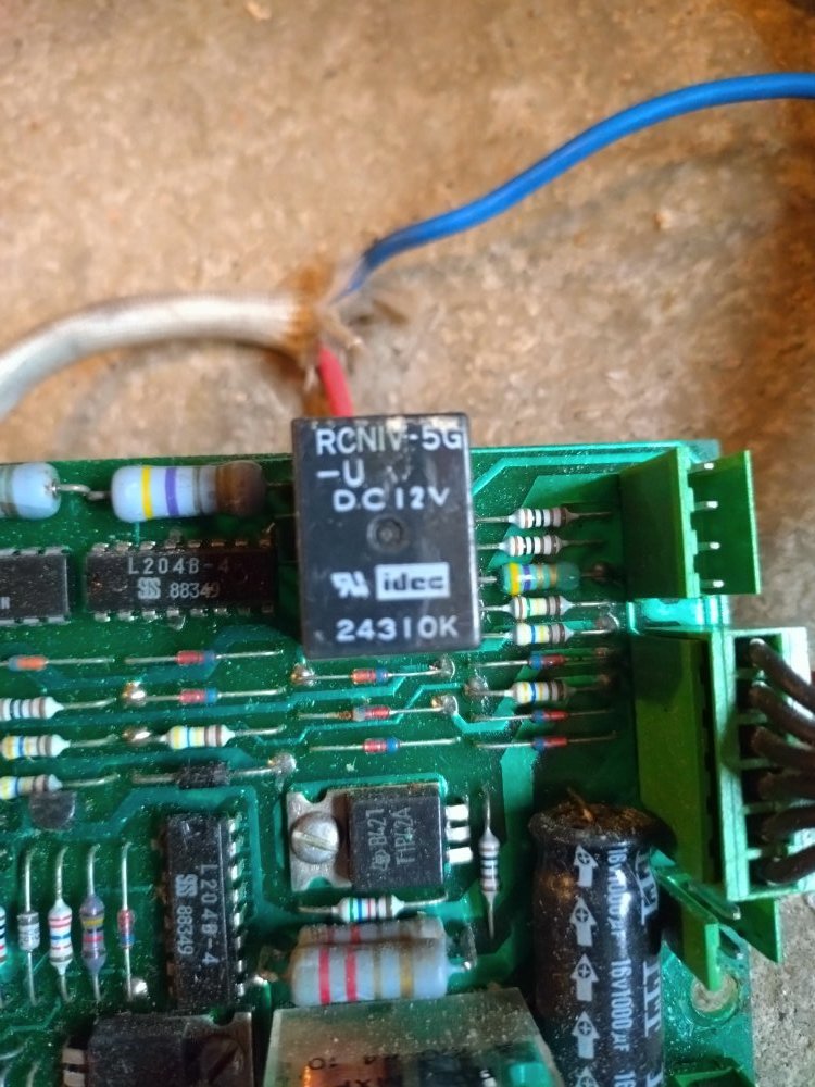

AMI Svart 19.Juni.2025 Emnestarter Link til dette innlegget Svart 19.Juni.2025 3 hours ago, Fantino said: Hadde vært fristende å prøve oppstart uten den men med vifter tilkoplet. Då fekk eg lirka ut pluggen for glødespiralen, og oppførselen var mykje godt lik. Releet held seg berre innkopla om viftene er fråkopla. Med viftene tilkopla slår releet berre inn og ut igjen med ein gong. Eg skal prøve å skru kople frå og skru laus heile kretskortet for å kome til å måle på det. Sitér dette innlegget Link to post
Fantino Svart 19.Juni.2025 Link til dette innlegget Svart 19.Juni.2025 Blir interessant. Om skjema stemmer så får jo både glødeplugg og i alle fall hovedvifta (tror jeg det må være siden den har high/low) og releet 12V direkte fra inngangen (releet via dioden d1). Jeg ville målt spenningen over reléspolen og prøvd å finne ut hvorfor den evt dropper. Den burde være lik innspenning minus kanskje 1V grunnet dioden. Sitér dette innlegget Link to post
AMI Svart 20.Juni.2025 Emnestarter Link til dette innlegget Svart 20.Juni.2025 Eg har konkludert med at kretskortet mitt neppe kan vere det same som skjemaet eg fann på nettet. No når kortet var laust, så oppførte det seg litt annleis. Ved fleire av forsøka så fekk ikkje glødespiralen spenning i det heile, sjølv med viftene fråkopla. Til tider fekk eg ein nokså stygg skrapelyd frå det svarte releet på biletet. Når det skraper, så går viftene ujamt. Skrapelyden var avhengig av korleis eg heldt kortet. Elles konkluderte eg med at det er det gjennomsiktige releet som styrer glødinga, men dette fekk eg sjeldan til å slå inn. I går så slo det inn kvar gong så lenge viftene var fråkopla. Sitér dette innlegget Link to post
Fantino Svart 21.Juni.2025 Link til dette innlegget Svart 21.Juni.2025 Hmmm, det var jo dessverre ikke oppklarende - heller forvirrende. Uten skjema er det forbasket vanskelig. Og disse kortene koster vel såpass at det har lite for seg å kjøpe nytt tatt alderen på apparatet i betraktning, at en er usikker på om det er kortet eller andre komponenter som er problemet og at det nå finnes veldig mange rimelige alternativer.. Eneste cluet jeg kunne foreslått å forfølge på egen hånd er relé som virker når noe last av frakoblet, og det andre som lager skrapelyd som vel kanskje er releklapring pga spenningsfall når releet slår inn. Alt dette tyder på svikt i strømforsyning et eller annet sted, altså rett og slett at spenning dropper når belastning øker, og dermed klarer ikke relespoler å holde relé inne. Du nevnte jo at pakken hadde fått såpass juling at kontrollpanel måtte byttes ut, men ville jo trodd at dette kortet lå godt beskyttet da. Uansett, klarer du å følge kopperbaner fra pluss og minustilkopling på kortet og fram til releer kan du kanskje lokalisere et spenningsfall ved oppstart og dermed et delvis brudd som skaper hele problemet?.. Sitér dette innlegget Link to post

AMI Svart 20.Oktober.2025 Emnestarter Link til dette innlegget Svart 20.Oktober.2025 On 7/5/2025 at 7:20 AM, Fantino said: Om du har alle kondensatorene for hånden så ville jeg bare skiftet de. Det er uansett komponenter som ‘slites’ og dermed greie å fornye. Då har eg fått tak i kondensatorer, og skifta desse. Resultatet vart vel at eg hamna nesten attende til start (slik det var før eg starta med feilsøking og demontering inkludert innsending til Sunwind): Når eg slår på apparatet så startar glødespiral (releet som klikka slår no inn som det skal), pumpe og varmluftsvifte. Vifta til forbrenningsluft startar ikkje. Eg forsøkte å måle spenning med apparatet i gong, og det er heilt tydeleg at kortet ikkje gir spenning til forbrenningsluftvifta. Sjølve vifta fungerer heilt fint om den får straum. Med mine ustø hender så greidde eg å kortslutte loddepunkta for varmluftsvifta når eg forsøkte å måle spenninga (vart minna på kvifor eg igrunn aldri held på med kretskort). Det resulterte i at det brann av ein leiar på kortet, men eg vil tru eg skal greie å lodde det i hop igjen. Om eg la over ein liten lask så kom varmluftsvifta i gong igjen som den skal. Eg forsøkte å måle meg fram til kvar straumen til forbrenningsluftvifta skal kome frå (målte med kortet fråkopla for å unngå fleire kortslutningar). Den eine polen kjem direkte frå strauminngangen, og er utan tvil i orden. Den andre verkar for meg å kome frå det blå potmeteret(?) som er lengst til høgre av dei tre ein ser nede i venstre biletkant i biletet over. Eg vart ikkje klok på kvar det kom straum inn til det potmeteret. For meg verka det til å stå på ei "aude øy", berre tilkopla begge endane av nokre motstandar. Her må det med andre ord vere noko eg ikkje skjønar. Sitér dette innlegget Link to post
Fantino Svart 21.Oktober.2025 Link til dette innlegget Svart 21.Oktober.2025 Blir overrasket om ikke strømmen til forbrenningsluft-vifte kommer via en transistor og ikke det ørlille potmeteret som ikke tåler særlig mye effekt. Ville tro det er et trimpotmeter for å finjustere. Ville trodd den kom fra en av de to FET-transistorene som er skrudd på kortet, og de regulerer som regel på minus-sida da den typen er mest effektiv (N-type har lavere internmotstand og brukes derfor mest). Kortet kan også ha interne ‘vias’ som er vanskelige å se (flere lag), dog så det ikke ut til å være slik på dette kortet da. Sitér dette innlegget Link to post
