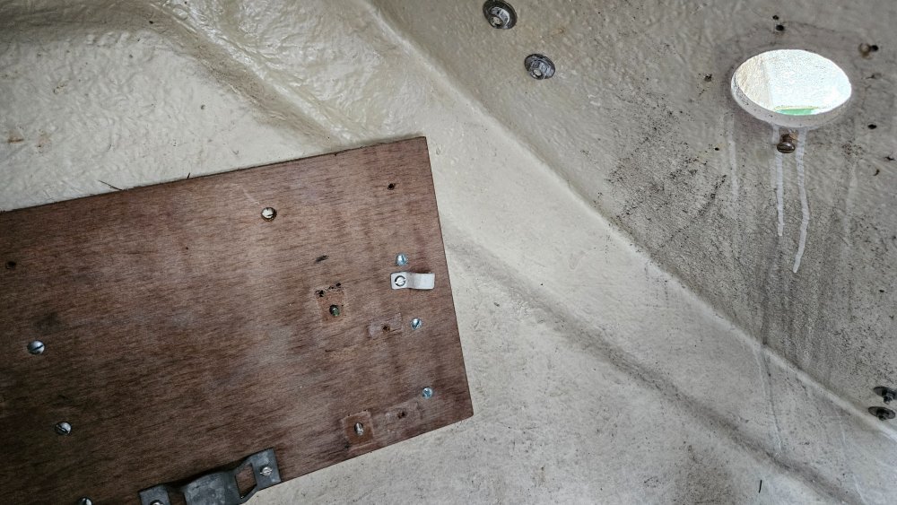

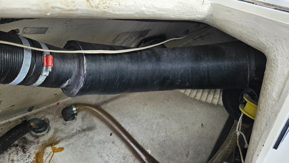

elskerseiling Startet 19.Juni Link til dette innlegget Startet 19.Juni Skal bytte ut en 45 år gammel webasto med en vevor kinavarmer. Det jeg lurer på er hva som et minimum opplegg for luft inn? Den gamle webastoen hadde et sirkus av rør bare for luft inn. Hvis jeg monterer den nye varmeren på treplaten, holder det om jeg monterer et rør for luft inn som peker mot åpningen i hekken? Legger ved et bilde av luft inn for webastoen også før jeg fjernet det. Sitér dette innlegget Link to post
StorStas Svart 20.Juni Link til dette innlegget Svart 20.Juni Jeg ville i hvert fall sørget for at inn-lufta kom utenfra, litt tryggere om du skulle få en eksoslekkasje. Og apropos, vær oppmerksom på at lyddemperen som følger med disse kina-varmerne (hvis du har kjøpt en pakke), ofte ikke er beregnet på innendørs montering. Sitér dette innlegget Link to post
Grand Banks jr Svart 20.Juni Link til dette innlegget Svart 20.Juni Du bør også hente luft utenfra fordi det gir mye tørrere luft. Med andre ord kan du tørke innvendig spesielt på regnværsdager, noe som gir tørt sengetøy, bedre inneklima og ikke så lett å få dugg innvendig på vinduene. Jeg bygde om mitt fra å suge til-luft innenfra til utenfra pga dette. Sitér dette innlegget Fiskebåten: Shetland 498 - min 16" "speed sjark" - 60 HK Evinrude VRO (deaktivert VRO) Turbåten: Neptim 8000, VP TMD40A TAMD41B Link to post
elskerseiling Svart 20.Juni Emnestarter Link til dette innlegget Svart 20.Juni Grand Banks jr skrev for 2 timer siden: Du bør også hente luft utenfra fordi det gir mye tørrere luft. Med andre ord kan du tørke innvendig spesielt på regnværsdager, noe som gir tørt sengetøy, bedre inneklima og ikke så lett å få dugg innvendig på vinduene. Jeg bygde om mitt fra å suge til-luft innenfra til utenfra pga dette. Takk for innspill. Da legger jeg bare et rør bort til hullet som sees på øverste bilde. Der kommer luft utenfra Har fjernet det gamle utstyret fra webasto. Forslag til eksosslange/potte som erstatter det som følger med kinavarmern? Sitér dette innlegget Link to post
