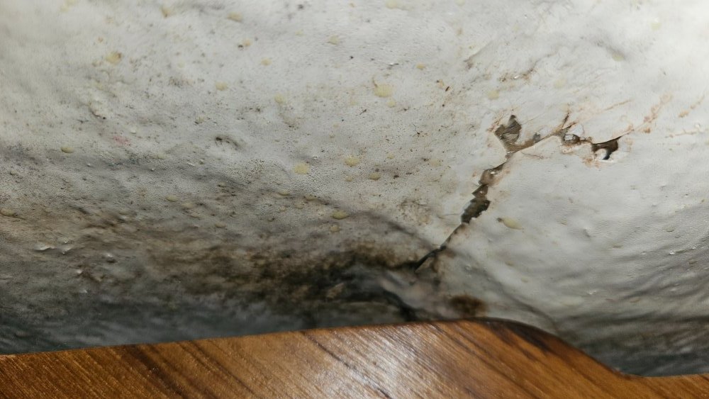

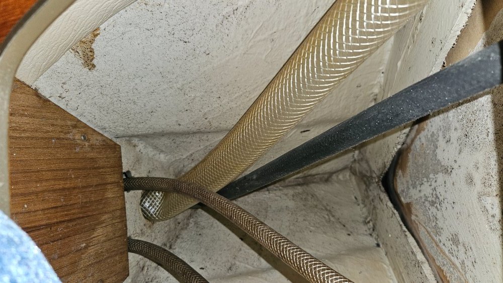

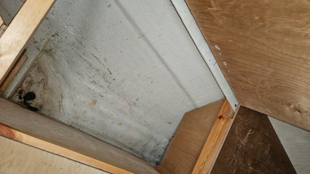

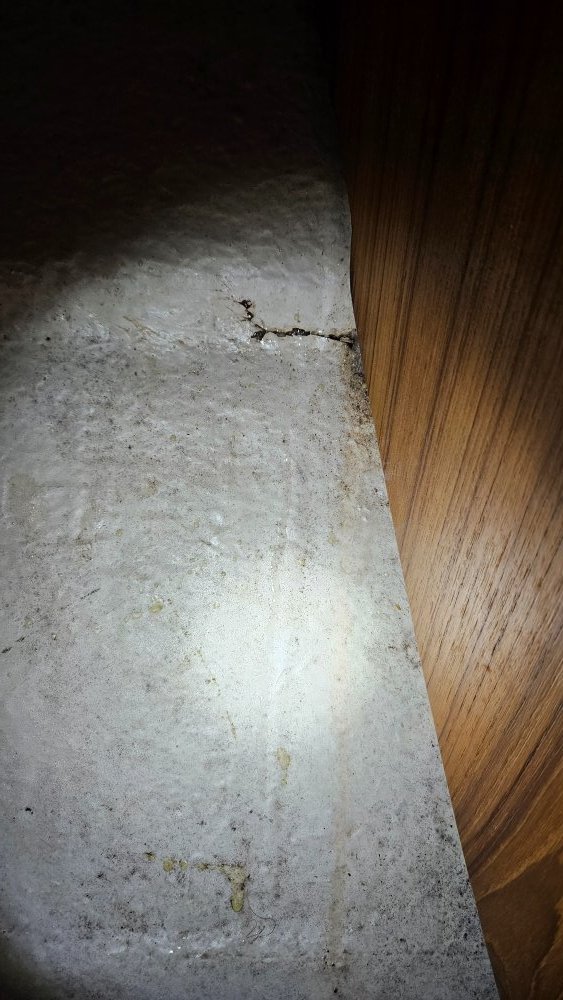

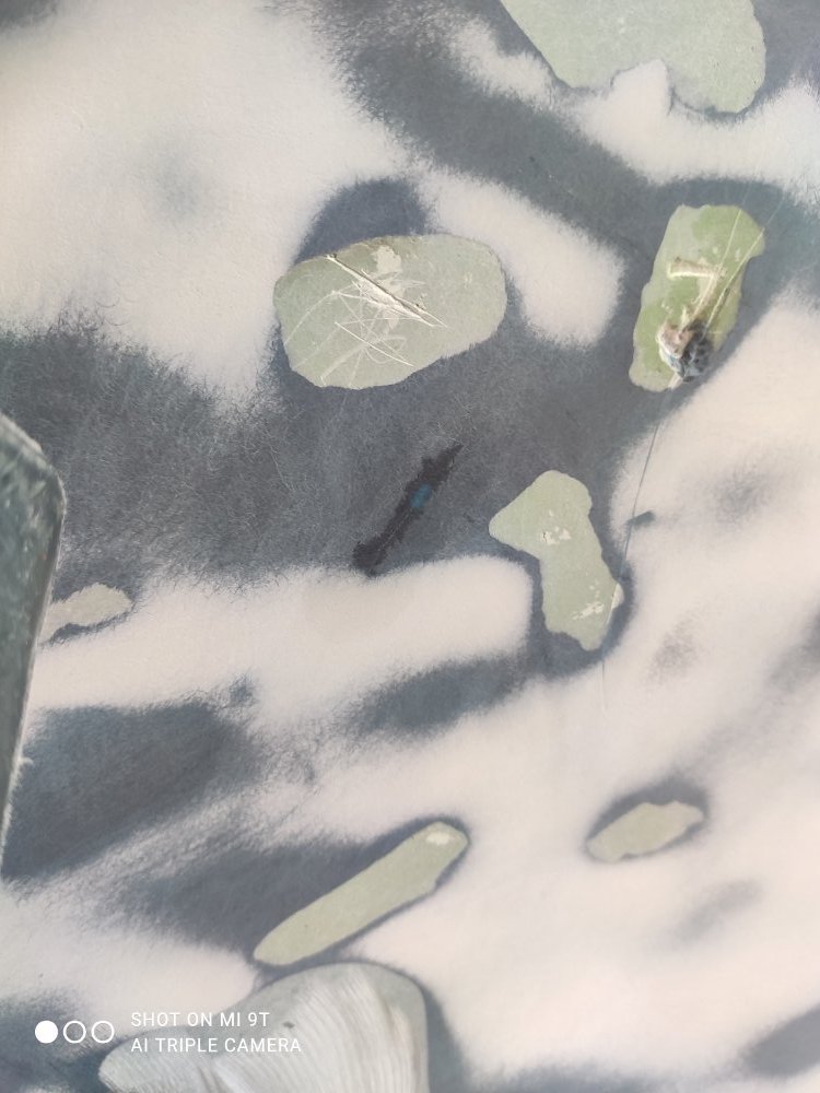

elskerseiling Startet 22.Juni.2025 Link til dette innlegget Startet 22.Juni.2025 Har nettopp kjøpt brukt seilbåt og hadde så vidt hentet båten da vi oppdaget vann foran kjølsvinet ved masta. Av erfaring kan det komme vann fra mast og mastegjennomføring men det smaker ikke salt. I denne båten er det saltsmak på vannet fra sprekken. Jeg fulgte fukten til et skott litt lenger frem i båten. Under vannlinje. Der er det en forsterkning av noe slag og i den er det sprekker. Selger mener båten er fin under vannlinje, ble sandblåst og bygget opp igjen for endel år siden. Kan det gå vann i disse forsterkningene? Beklager at noen av bildene er rotert Sitér dette innlegget Link to post

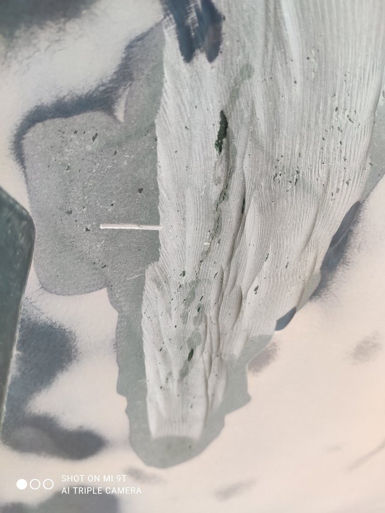

elskerseiling Svart 22.Juni.2025 Emnestarter Link til dette innlegget Svart 22.Juni.2025 Sitér dette innlegget Link to post
elskerseiling Svart 22.Juni.2025 Emnestarter Link til dette innlegget Svart 22.Juni.2025 Den forsterkningen går opp mot baugen. Sitér dette innlegget Link to post
Bitteliten Svart 22.Juni.2025 Link til dette innlegget Svart 22.Juni.2025 Hva slags båt? sjekk lekkasje fra ferskvanssystemet ombord. Sitér dette innlegget Link to post
elskerseiling Svart 22.Juni.2025 Emnestarter Link til dette innlegget Svart 22.Juni.2025 Ferskvannsanlegget er tomt. Ikke vært vann på anlegget siden i fjor og det går i helt egne løse slanger. Kan det ha vært vann i forsterkningen også har det frostsprengt? Det konstante tilsiget av vann uroer meg. Men det er jo ikke mye. Nok til at treverket trekker opp vann og blir skadet over tid. Sitér dette innlegget Link to post
Bitteliten Svart 22.Juni.2025 Link til dette innlegget Svart 22.Juni.2025 Er det ferskvann så er det regnvann. Enten gjennom masta om den er gjennomgående eller gjennom noe annet i dekket. Luker, kryssholt, eller noe annet som er skrudd i dekket. Om det er frostsprengning så tilsier det at hele forsterkningen har vært full av vann og så sprengt ut når det frøs. Om skroget er uisolert så kan det også være kondens. det blir overraskende mye kondens i en uisolert båt. Sitér dette innlegget Link to post

Grand Banks jr Svart 22.Juni.2025 Link til dette innlegget Svart 22.Juni.2025 Når det er salt smak på vannet tyder det på en lekkasje av saltvann inn. Det er foruroligende. Det skal ikke kunne gå vann i noen forsterkninger nei, og gjør det det så tyder det på at båten bør opp på land og undersøkes grundig på utsiden der det ser ut til at den lekker. Sitér dette innlegget Fiskebåten: Shetland 498 - min 16" "speed sjark" - 60 HK Evinrude VRO (deaktivert VRO) Turbåten: Neptim 8000, VP TMD40A TAMD41B Link to post
Hulda Svart 22.Juni.2025 Link til dette innlegget Svart 22.Juni.2025 Jeg ville sjekket om båten har vært på grunn. Eller har seilt på et eller annet tungt. Sitér dette innlegget Link to post

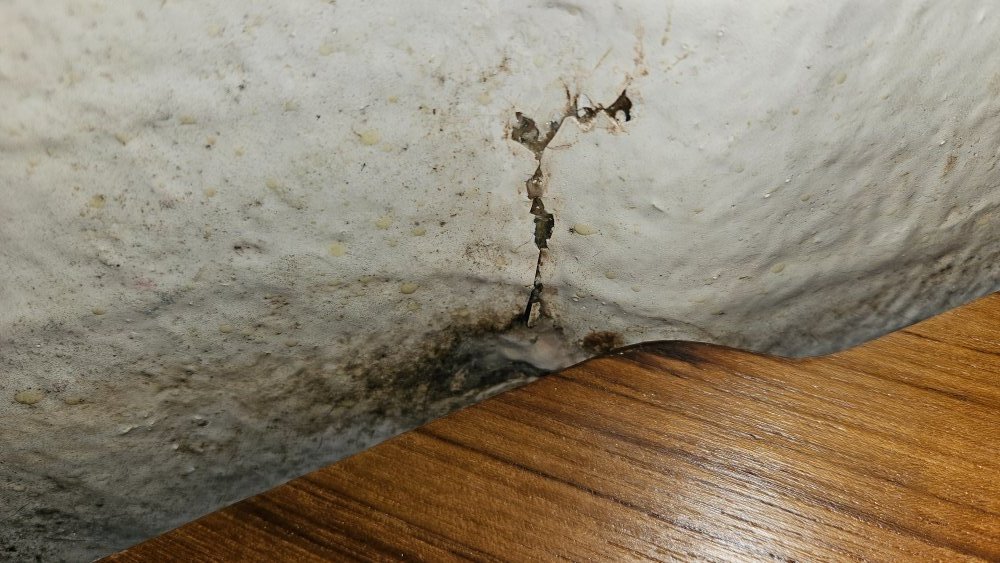

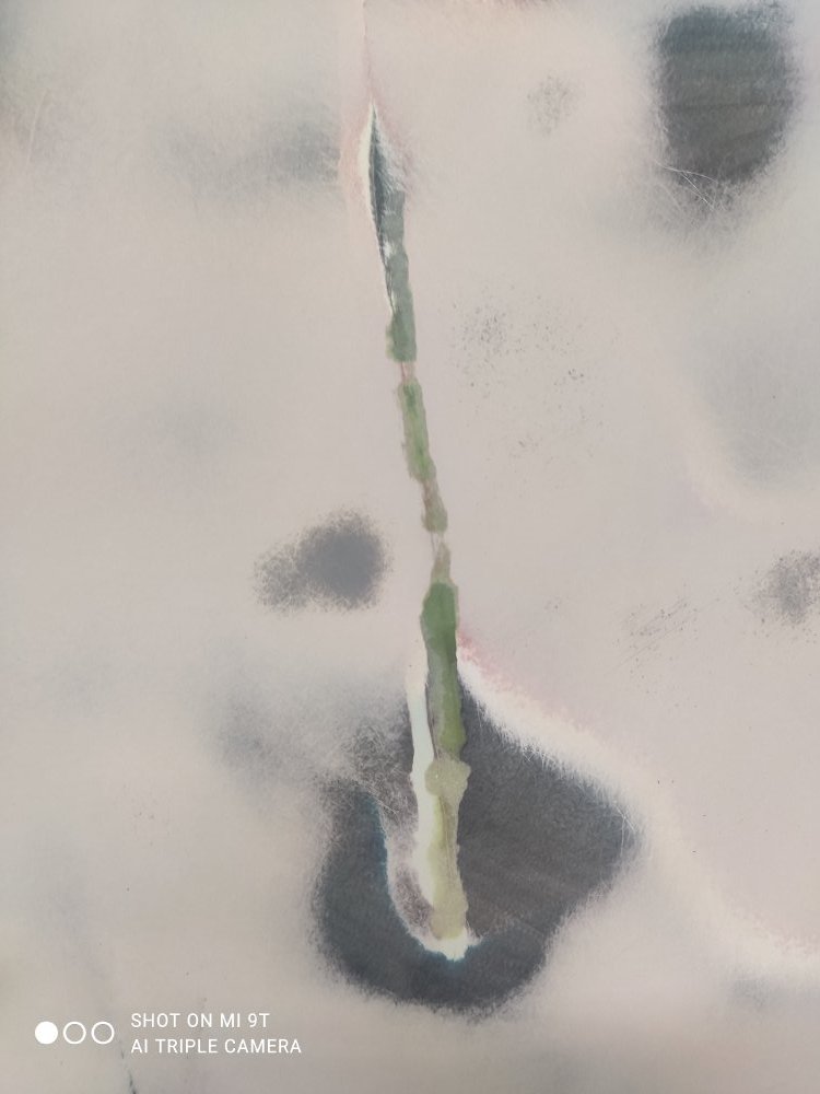

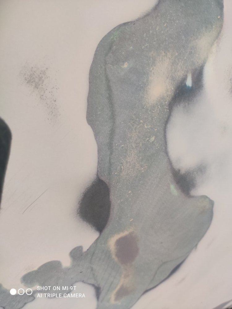

Lazyjack Svart 22.Juni.2025 Link til dette innlegget Svart 22.Juni.2025 Jeg vil nok dessverre si at dette ser veldig ut som sprekker fra grunnstøtingsskade. Det er sannsynligvis også knust laminat i området. Utstyr deg med en ikke for stor hammer, bank litt rundt og sammenlign lyden med steder du vet er OK. Friskt laminat gir en hard klang mens skadet laminat gir en mer dempet lyd. Du er ikke i tvil når du hører det. Enten har det vært en ny grunnstøting etter siste reparasjon eller så har den reparasjonen vært mangelfullt utført. De største skadene etter grunnstøting finner man innvendig så det er ingen garanti for at båten er god selv om den er "sandblåst og bygget opp igjen" utvendig. Styrken i et seilbåtskrog ligger innvendig i form av langsgående og tverrgående forsterkninger. Er det sprekker og delaminering er i disse delene er båten vesentlig svekket. Jeg anbefaler deg å kontakte selger og se om dere kan komme til en ordning mtp. reparasjon. Slike reparasjoner er kostbare og det er ingen grunn til at du skal ta denne belastningen. Er det lenge siden forrige reparasjon ble utført og ble det gjort mens forrige eier hadde båten? Ble det gjort som en forsikringsjobb så må jo selskapet bære ansvaret. Ikke spør meg om hvordan jeg vet disse tingene😫 Sitér dette innlegget Link to post

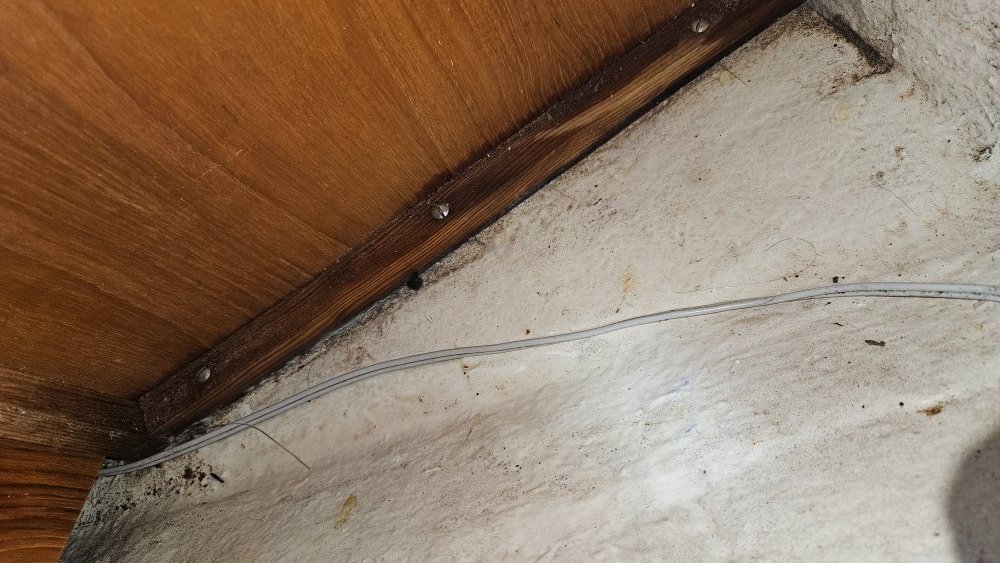

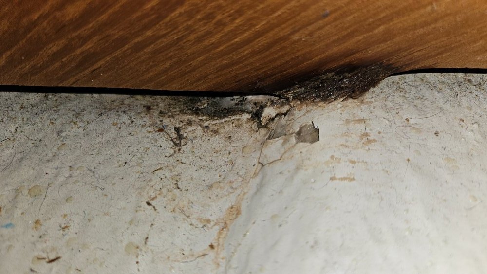

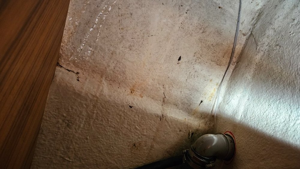

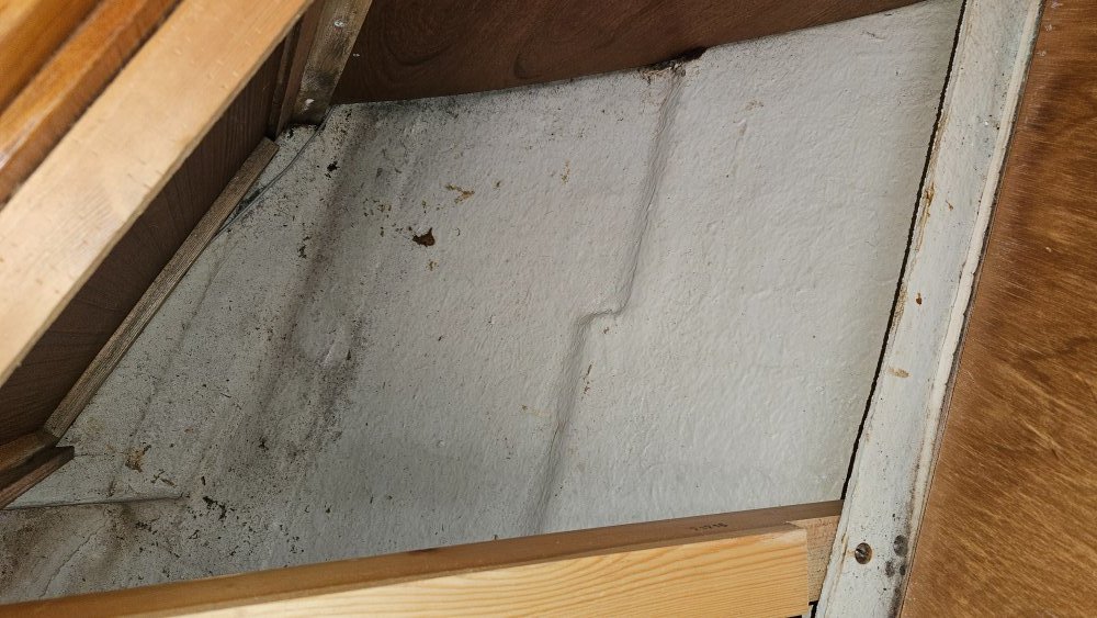

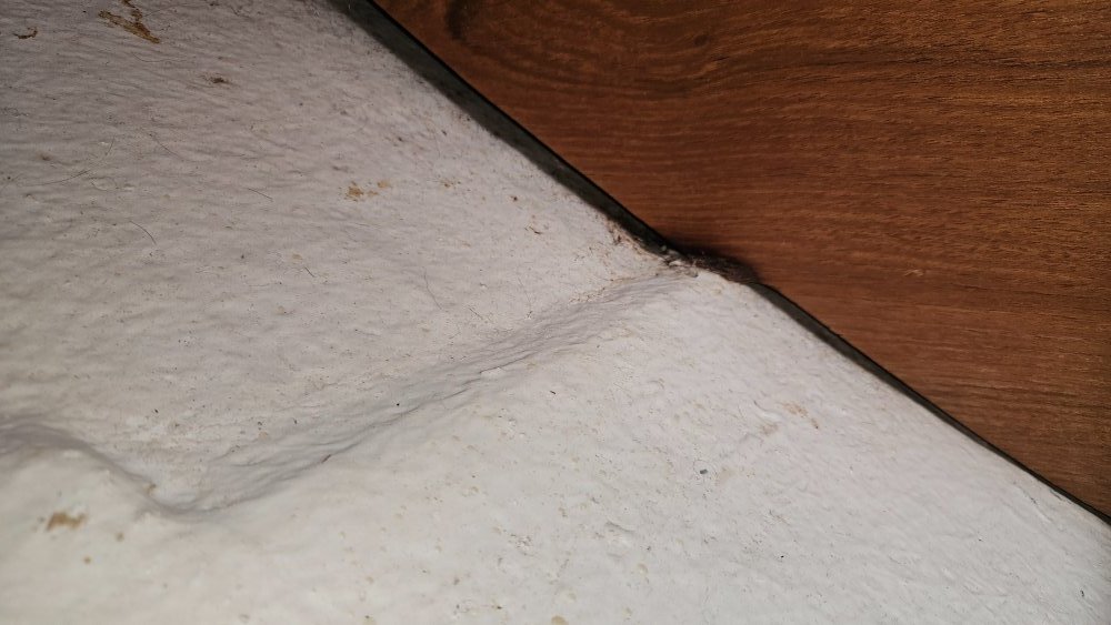

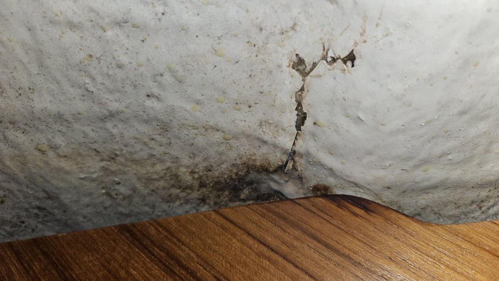

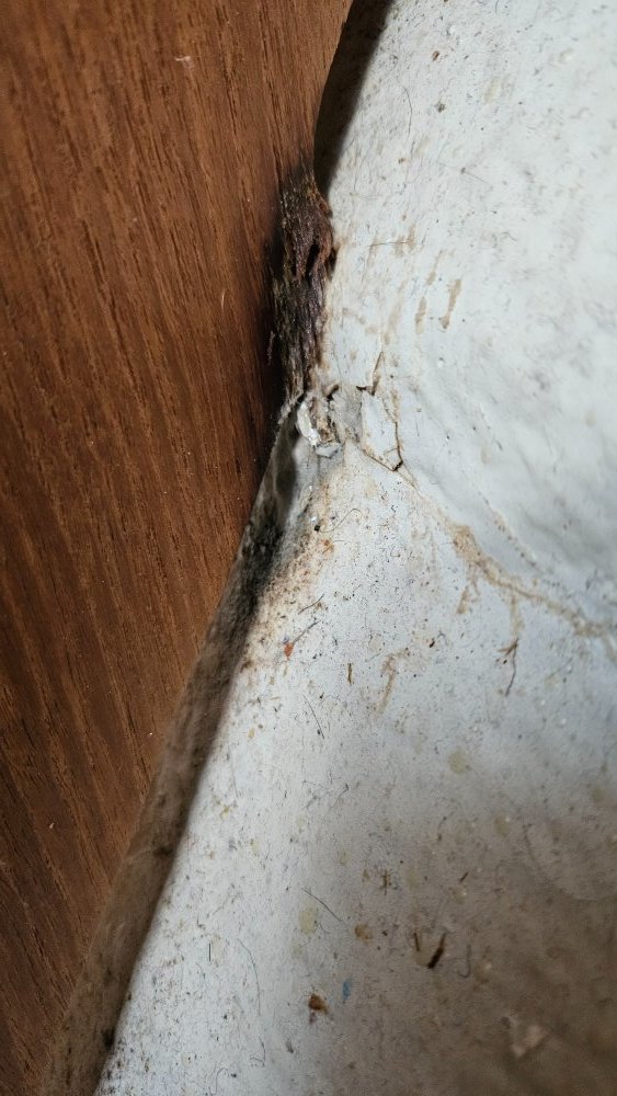

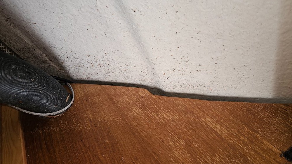

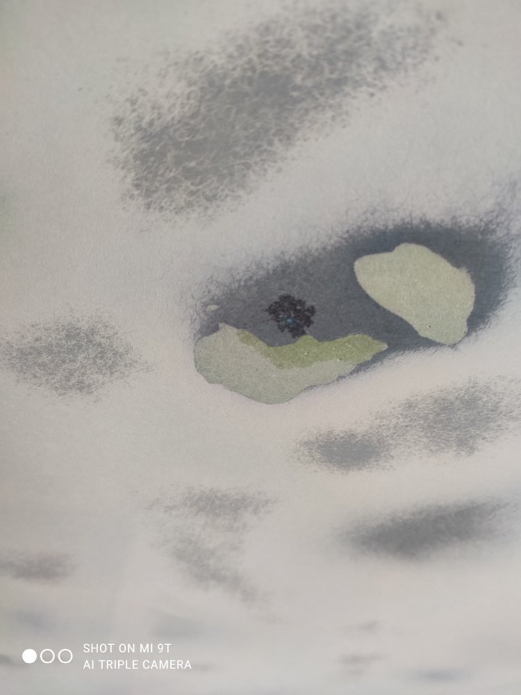

elskerseiling Svart 22.Juni.2025 Emnestarter Link til dette innlegget Svart 22.Juni.2025 Jeg har ikke fått noen opplysninger om grunnstøting eller tidligere reparasjon. Eier har hatt båten i veldig mange år. Er det noen av dere som er enig i at det ser ut som det er klint på et eller annet der, ved siden av sprekken? Jeg skal teste med en hammer. Det er et stykke foran kjølen og litt opp på babord side. Jeg legger merke til at skottet ligger innpå forsterkning og er litt deformert. På motsatt side er det stort mellomrom mellom skrog og skott. Legger ved bilde fra motsatt side. Er det en mulighet at skroget har blitt trykket inn ved feilaktig bruk av støtte i forbindelse med opplag? Jeg vet at båteier har håndtert støttene selv i forbindelse med stoffing. Båten er stoffet, sjøsatt og kjørt 100m til brygga før jeg overtok den. Sitér dette innlegget Link to post
Lazyjack Svart 22.Juni.2025 Link til dette innlegget Svart 22.Juni.2025 Om det er skade etter grunnstøting så bør det vises/høres ved banking innvendig omtrent der kjølen slutter akter. Kjølen blir ved grunnstøting dratt ned i forkant og skjøvet opp i bakkant og det er i området ved bakkant kjøl skadene vanligvis vises best. Sjekk innplasting av skott mot skrog i dette området (byssa) for oppsprekking. Finner du ikke noe der kan det meget vel hende sprekken på bildet skyldes andre ting. Bør uansett vurderes av fagperson. Sitér dette innlegget Link to post
