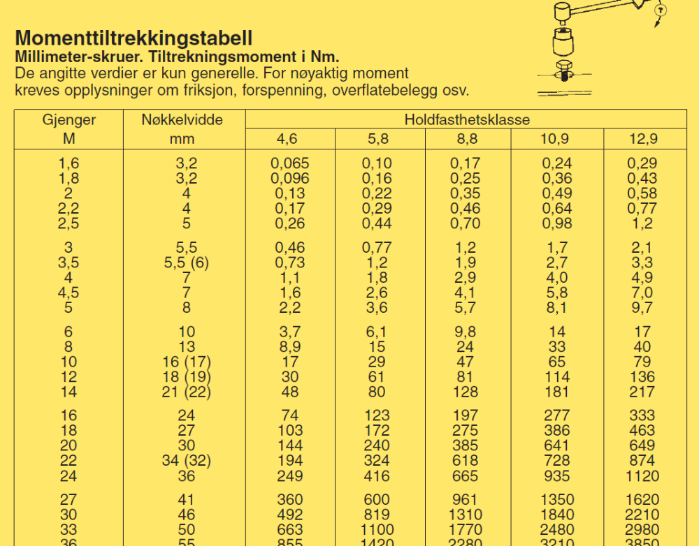

Komodo Svart 24.Juni Link til dette innlegget Svart 24.Juni Ask skrev 3 minutter siden: To av boltane er 24 mm. Resten er 16 mm. Ok, da er jo intervallet noe avgrenset. Men hva som er korrekt tiltrekningsmoment kommer fremdeles an på flere faktorer. Det ene er hvilken kvalitet det er i skruene, en annen faktor er hva de materialene som sammenføyes tåler. Men for å gi en grov pekepinn slik at dere ikke overtrekker skruene, så vedlegger jeg en generell tabell for tiltrekningsmoment. Denne er kun veiledende, og tar utgangspunkt i at det er stål eller andre solide metalldeler som skrus sammen, samt at gjengende er lett oljet for å redusere friksjon. Angående smøring av gjengene, så kan det også oppnås ved å bruke låsevæske (f.eks. Loctite). Her ser du også hvor stort spenn det er i momentet for en M24 skrue avhengig av materialkvaliteten. Intervallet går fra 249Nm til 1120Nm avhengig av skruens fasthetsklasse. Vet ikke hva slags skruer kjølene på seilbåter er skrudd med, men tipper det er en eller annen rustfri austenittisk kvalitet. Andre vet mer om det. I så tilfelle opereres det med fasthetsklasser ut fra andre standarder enn den i tabellen. De to vanligste austenittiske skruekvalitetene i handelen er 70 og 80, der 80 omtrent tilsvarer en 8.8 skrue i tabellen over. Og av de to er det 70 som er mest vanlig, da 80 krever større grad av etterbehandling. Men ta det uansett med en grov klype salt, for alt jeg vet er de kjølboltene på seilbåter av en helt annen kvalitet. Men hvis det altså er snakk om pinneskruer eller gjengestenger i rustfritt som holder 70 kvalitet, så skal momentet for en M16 antagelig ligge et sted mellom 120 og 200Nm, og mellom 400 og 650Nm for M24. Merk at dette kun er høyttenkning for å unngå å ta helt feil. Kan godt hende det er mye lavere pga. at glassfiberlaminatet ikke skal knuses (avhenger av hvor godt de klarer å fordele forspenningen fra skruene), eller kanskje til og med høyere dersom det er brukt skruer med høyere fasthet enn vanlig austenittisk rustfritt stål. Så får vi se om noen kommer på banen med fasiten fra verftet Sitér dette innlegget Draco 20 blir jolle Skroggjennomføringer og materialkvalitet DIY Badeplattform DIY Anker i syrefast Link to post

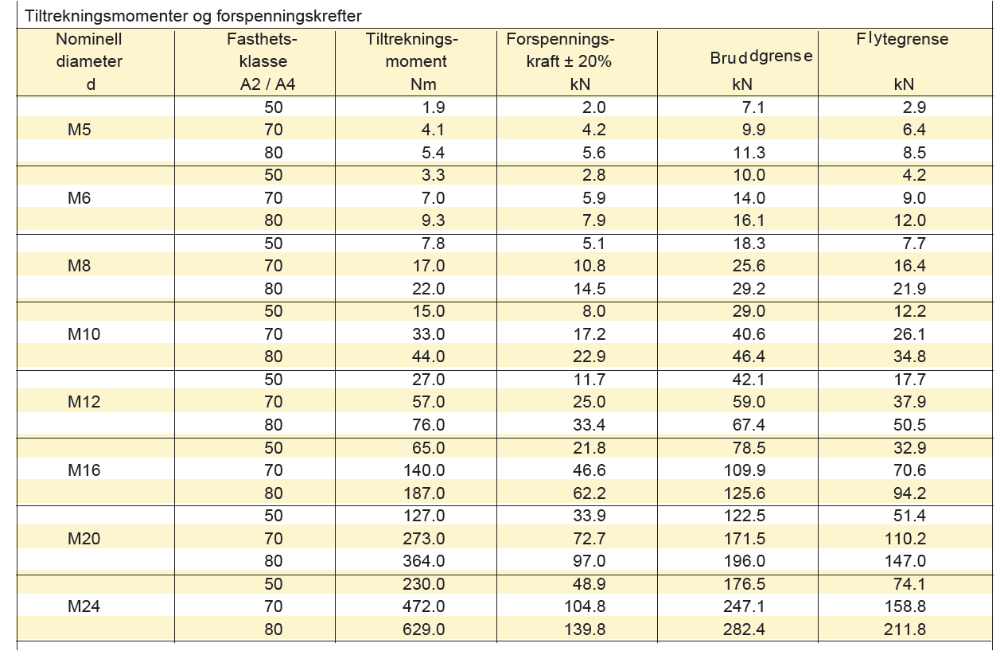

Komodo Svart 24.Juni Link til dette innlegget Svart 24.Juni Ask skrev for 4 timer siden: Dei to største boltane er 30 mm. Ikkje 24 slik eg skreiv. Det er jo nyttig info i tilfelle noen skulle komme med konkrete tiltrekningsmomenter for deg. Hvis ikke kan du bare følge M30 i tabellen over istedenfor M24. Ser du får tips om at boltene er i A4 også, men det er irrelevant, det trenger du ikke å tenke på. Dersom de er i umagnetisk rustfritt stål, er de som nevnt over austenittiske, og da er de mest sannsynlig enten i 70 eller 80 kvalitet. Om skruene dine er A2 eller A4 har med legeringselementene og korrosjonsbestandigheten å gjøre, ikke fasthetsegenskapene (som bestemmer momentet). Men obs; dobbeltsjekk gjerne hvilket moment du skal ha med verftet/importør. Det kan nemlig også hende at skruene er i 50 kvalitet. Det er mindre vanlig enn 70, men siden det er glassfiber i skroget så trenger du ikke like høy forspenning i forbindelsen som når du trekker til maskindeler i stål, og 50 skruer er noe seigere enn 70 skruer. Både A2 og A4 finnes i 50, 70 og 80. A står for austenittisk, og det verifiserer du som nevnt med en magnet. Men se om det står et stempel i enden av pinneskruen. Dersom dette er originale pinneskruer fra skrueleverandør (og ikke gjengestenger som er kappet på verftet), skal enden på pinneskruen være preget med et stempel når du kommer opp i en viss størrelse. Ps: Fant faktisk en tabell for tiltrekningsmoment for rustfrie skruer i "arkivet" mitt også Den gikk imidlertid kun til M24. Sitér dette innlegget Draco 20 blir jolle Skroggjennomføringer og materialkvalitet DIY Badeplattform DIY Anker i syrefast Link to post

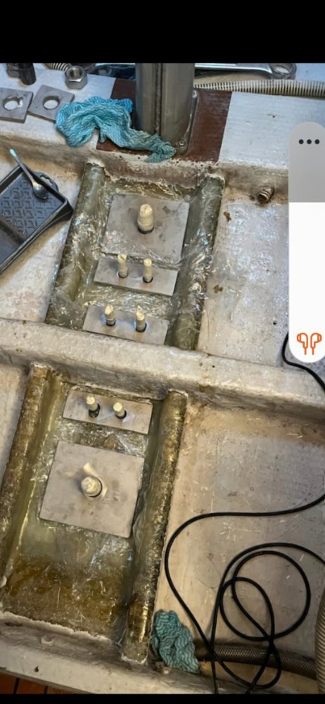

Ask Svart 24.Juni Emnestarter Link til dette innlegget Svart 24.Juni dieselfan skrev for 1 time siden: Er det store tykke skiver eller skinner under mutterne? I så fall er det av stor betydning for estimering av moment. Han har fått laga fem syrefaste plater. 10 mm tjukke. Platene er ca. 18 cm lange. Eg kjenner ikkje breidda, men vil tippa mellom seks og ti cm. Det blir nok "vanlege" runde skiver mellom platene og muttrane. Synspunkt? Sitér dette innlegget Link to post
dieselfan Svart 24.Juni Link til dette innlegget Svart 24.Juni Ask skrev 3 minutter siden: Han har fått laga fem syrefaste plater. 10 mm tjukke. Platene er ca. 18 cm lange. Synspunkt? Smart, den karen vet hva han holder på med 👍det blir et veldig stort areal å fordele kraften fra tiltrekningen på. Om han i tillegg klarer å starte montering i våt topcoat så får han enda litt ekstra margin. Lurt å trekke til i tre steg når en jobber med GRP. Jeg delte @Komodo sin bekymring for knusing, spesielt om denne jobben ble delvis utløst av en liten "landkjenning" Etter siste oppdatering så er all bekymring borte 👍😁 Sitér dette innlegget Link to post
Ask Svart 24.Juni Emnestarter Link til dette innlegget Svart 24.Juni Bilete kjem. 15 lag med glasfiber og epoxy. Han brukte epoxy. Overgangane mellom skroget og spanta blei avrunda med epoxy blanda med mikroballongar frå West System. Han brukte 200 og 450 grams matter. Det er plast under stålplatene. Planen er å kunne ta av platene når epoxyen storkna. Dette for å ha fugemasse rundt boltane. Kva fugemasse bør han bruka? Sitér dette innlegget Link to post

Komodo Svart 25.Juni Link til dette innlegget Svart 25.Juni Ask skrev for 11 timer siden: Synspunkt? Synspunkt er at denne karen ser ut til å ha gjort grundig arbeid I likhet med @dieselfan så likte jeg at han har laget plater i 10mm syrefast, det vil fordele forspenningskreftene fra skruene over et større areal på komposittlaminatet. Det gjør at man kan trekke til hardere uten å få knusning i laminatet. Men rustfritt er bløtt, og med så store plater vil de allikevel bøye seg om man trekker til det skruene tåler. Jeg ville derfor brukt gode firkanskiver i tillegg til platene. Men det ser det jo også ut som om han har tenkt å gjøre. Tenker da på skivene øverst i bildet ditt: De avlange platene der M16 skruene kommer opp har veldig lite "kjøttmål" ved siden av skruene. Der vil platene bøye seg når man drar til. Ville brukt tykke skiver der også. Ser jo at skruene er lange nok, så tykke skiver bør ikke være noen konflikt. Ask skrev for 10 timer siden: Kva fugemasse bør han bruka? Jeg hadde gått for denne, men vet ikke om det betyr veldig mye. Ask skrev 34 minutter siden: Kvifor skal ein ikkje bruka epoxy og csm-matta? Fordi fibrene i de mattene er bundet sammen av et bindemiddel som styrenet i polyesteren løser opp. Lamineringsepoxy inneholder ikke styren. Vevde rovingmatter som @Chilli Solbris nevner inneholder ikke et slikt bindemiddel. Nederst på dette bildet kan det kanskje se ut som om det er fibre fra CSM, men vi krysser fingrene for at han har brukt roving Lagt til: Hvis du ser i den siste tabellen jeg la inn så ser du ikke bare tiltrekningsmomentet for de ulike dimensjonene, du kan også lese ut hvor stor forspenningskraft man får. Dette er veiledende verdier, og forutsatt at gjengene smøres (Ps: Ekstremt viktig at du smører gjengene når du har rustfri skrue og rustfri mutter, ellers kan gjengene skjære seg, det vil du ikke!). Denne forspenningskrafta er den klemkrafta du får fra skruen, som holder delene sammen. Med en M30 skrue vil du få en enorm forspenningskraft om du trekker den til så hardt den tåler, derfor er det viktig å spre kreftene over et så stort areal som mulig. Men det heller ingen fordel å ikke trekke til skruene til tillatt moment. Skruen vil da ikke fungere som et elastisk element som den skal, med det resultat at mutteren kan løsne, og man mister forspenningskraften. Understreker imidlertid at jeg ikke vet hvor hardt man kan trekke til når det er glassfiberlaminat som forspennes, det har jeg aldri regnet på. Litt underlig at det ikke har kommet noen seilbåtfolk på banen med hvilket moment som skal brukes her. Sitér dette innlegget Draco 20 blir jolle Skroggjennomføringer og materialkvalitet DIY Badeplattform DIY Anker i syrefast Link to post
