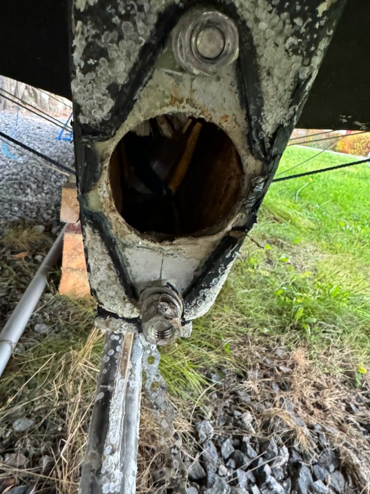

bratt Startet 24.Juni.2025 Link til dette innlegget Startet 24.Juni.2025 Har problemer med inntrenging av sjøvann, -så mye at jeg må lense en gang i uken. Har sjekket propell-gjennomføring, ror-gjennomføring, kjølevanns-inntak, -alle disse viser ingen lekkasjer. Iflg. håndbok har N24 ikke stenge-kran på toalett-slanger da den er sikret med skott over vannlinjen. Hvilke andre steder kan sjekkes? Sitér dette innlegget Link to post
Grand Banks jr Svart 24.Juni.2025 Link til dette innlegget Svart 24.Juni.2025 Eksosutløp hvis du har under vannflaten. Vanninntak for toalettet. Er dette uavhengig om motor er kjørt eller ligger stille? Hvor observerer du vannet? Sitér dette innlegget Fiskebåten: Shetland 498 - min 16" "speed sjark" - 60 HK Evinrude VRO (deaktivert VRO) Turbåten: Neptim 8000, VP TMD40A TAMD41B Link to post
bratt Svart 24.Juni.2025 Emnestarter Link til dette innlegget Svart 24.Juni.2025 Eksosutløp er over vannflaten Vanninntak for toalettet, -vet jeg ikke hvor er Uansett, kjørt eller ligger stille I kjølsvinet fra motor og akterover Sitér dette innlegget Link to post
Sommer2022 Svart 25.Juni.2025 Link til dette innlegget Svart 25.Juni.2025 Har du sjekket om det kan komme vann inn mellom stevnlager og skrog? Jeg slet med samme som deg, ante ikke hvor det kom inn. Pakkboks, kjølevannslager, kraner etc var potte tette.. Så demonterte jeg stevnlageret, og der var det ikke mye tettemasse igjen etter snart 40år. Gjorde rent, og monterte igjen med ny sika. Nå er det tørt som en ørken i kjølen:) Sitér dette innlegget Link to post
bratt Svart 25.Juni.2025 Emnestarter Link til dette innlegget Svart 25.Juni.2025 Hei, og takk for svaret, dette har jeg ikke tenkt på, -er nok ganske sikkert der problemet ligger. Blir sjekket etter opptak til høsten. Sitér dette innlegget Link to post

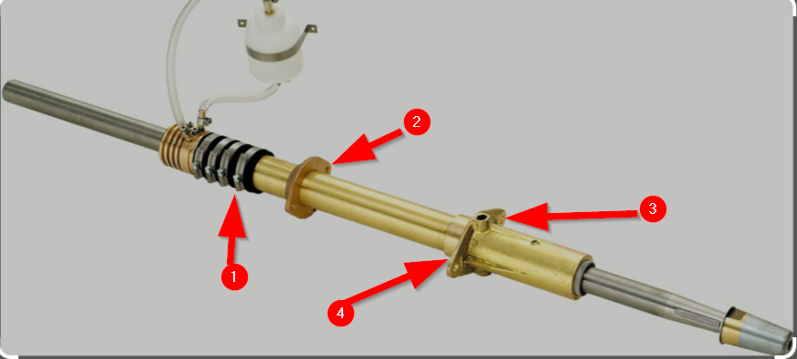

bratt Svart 22.Oktober.2025 Emnestarter Link til dette innlegget Svart 22.Oktober.2025 Er fremdeles litt usikker hvordan man gjør dette, -finnes det noen tegninger/skisser eller fotoer som kan fortelle meg noe mer? Takknemlig for all bistand. Sitér dette innlegget Link to post
Sommer2022 Svart 23.Oktober.2025 Link til dette innlegget Svart 23.Oktober.2025 Tipper du har Bosvik anlegg, det er ikke helt likt som dette men prinsippet er det samme: Start med å løsne enten propell, eller hele akslingen (ville tatt hele akslingen slik at du i samme slengen får sjekket og ev. overhalt pakkboks), så gjør du som følger: Løsne slangeklemmene på pakkboksen (1) Løsne ev støtte på hylsen(2) Løsne muttere på stevnlager (3) Slå en liten kile, eller et flatt skrujern inn mellom skrog og stevnlager for å presse det ut (4) Når du først har det ute hadde jeg byttet cutless lager også Sitér dette innlegget Link to post
