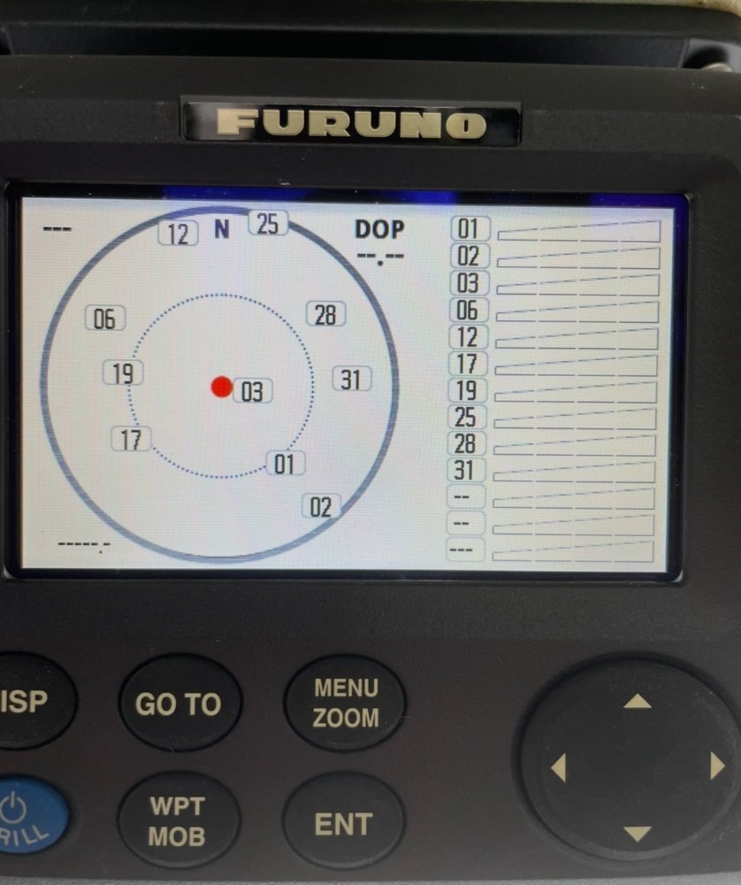

Lebo Startet 24.Juni Link til dette innlegget Startet 24.Juni Hei. Har en eldre furuno gps som har fungert i alle år men den sluttet plutselig å få inn signaler selv om den viser satellitter. Noen som har kjennskap eller opplevd det samme ? Finner ikke noe som sier at den ikke skulle få inn signalene, det hender av og til at det kommer litt (en strek) på en eller to satellitter. Har latt den stå på i flere timer uten at den tar inn noe Sitér dette innlegget Link to post
Arejane Svart 24.Juni Link til dette innlegget Svart 24.Juni Mista kontakt med ekstern antenne, hvis du har det? Sitér dette innlegget Mh Arejane Link to post
Fantino Svart 25.Juni Link til dette innlegget Svart 25.Juni Kan det evt skyldes flatt internbatteri? Virker som om det ofte er feilen når GPS med noen år på baken plutselig ikke finner satellittene? Sitér dette innlegget Link to post
KDB Svart 25.Juni Link til dette innlegget Svart 25.Juni Du har ingen kontakt med antenne, DOP viser --. Sjekk at du har 5 Vdc ut på antenne utgang, når du kobler fra antenne. Dersom ok, sjekk kabel, dersom ok bytt antenne. Sitér dette innlegget Link to post
Lebo Svart 26.Juni Emnestarter Link til dette innlegget Svart 26.Juni Hei, den har 5 vdc på antenne kontakten. Mest sannsynlig gps antennen ute som er gåen. Får prøve å skifte den. takk så langt 😊 Sitér dette innlegget Link to post
