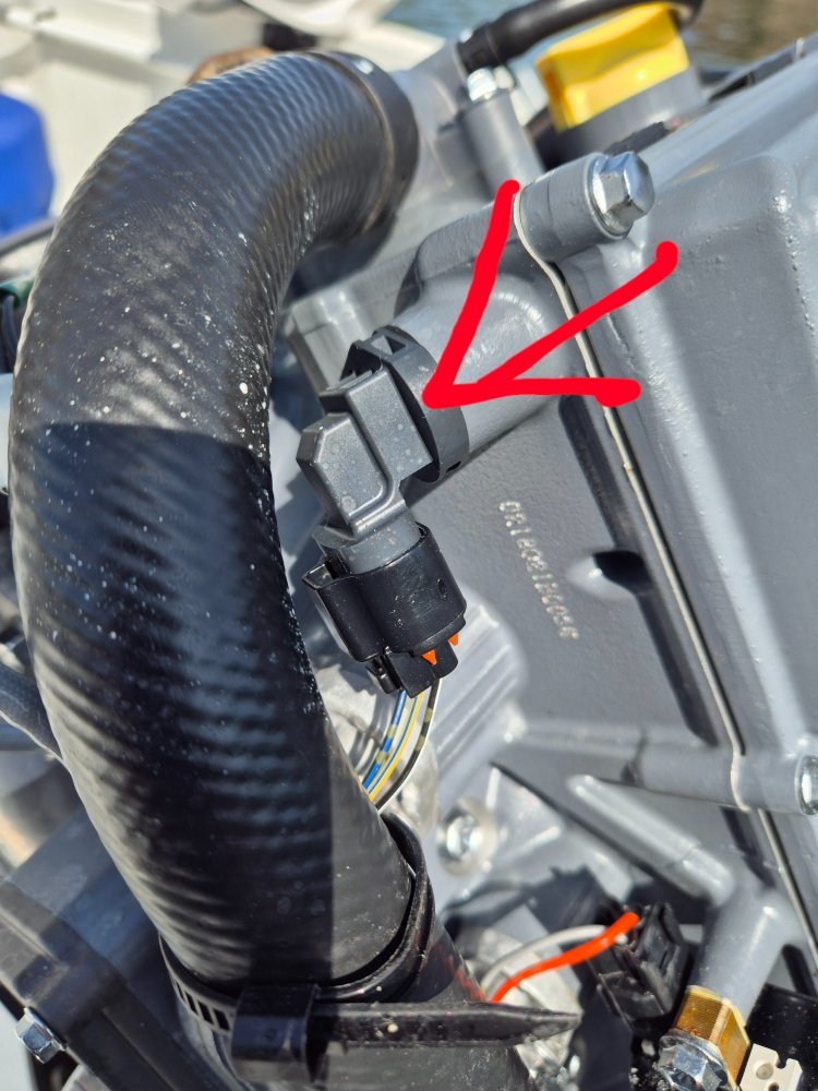

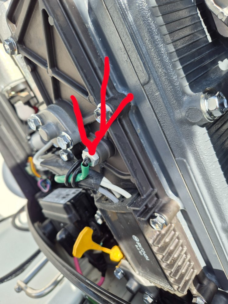

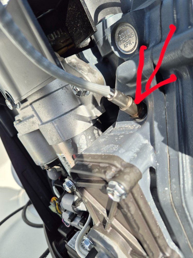

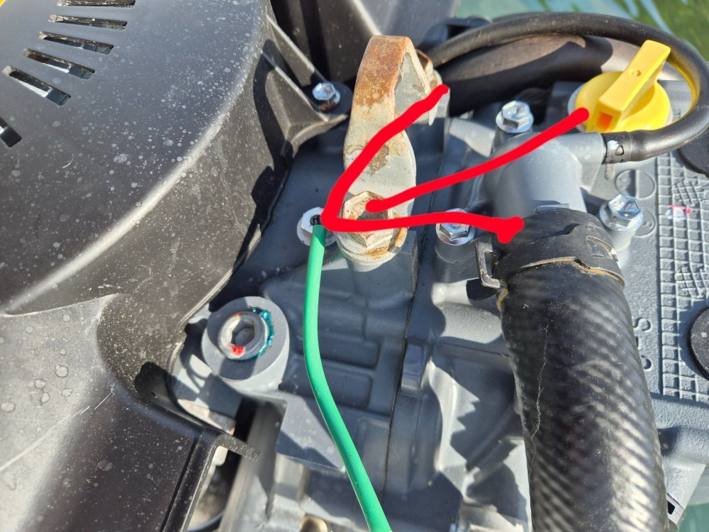

Rune.f Startet 26.Juni Link til dette innlegget Startet 26.Juni Noen som vet hva som er hva ? Sitér dette innlegget Link to post

Hydra Svart 26.Juni Link til dette innlegget Svart 26.Juni Temp.02.kamaksel.temp Sitér dette innlegget Link to post

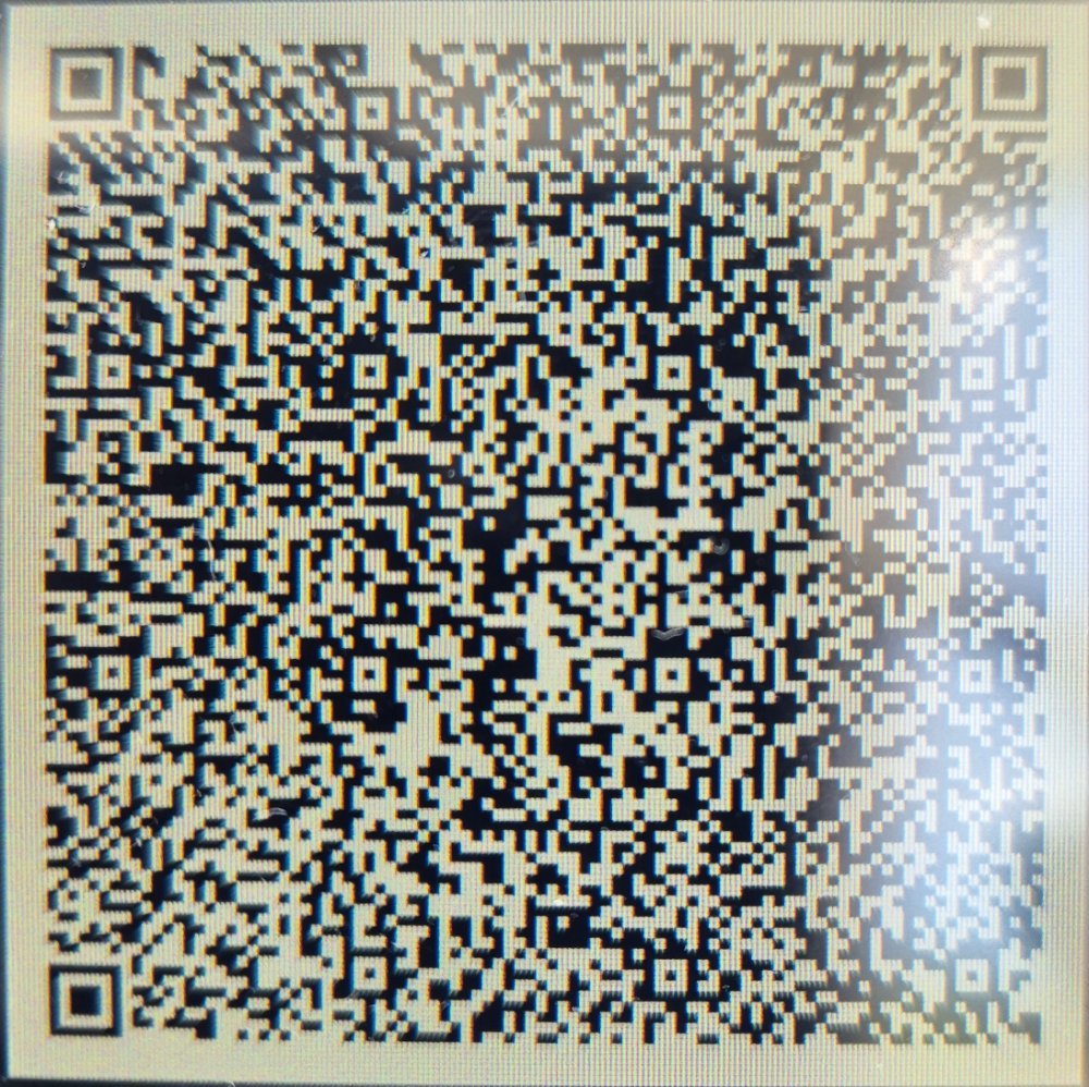

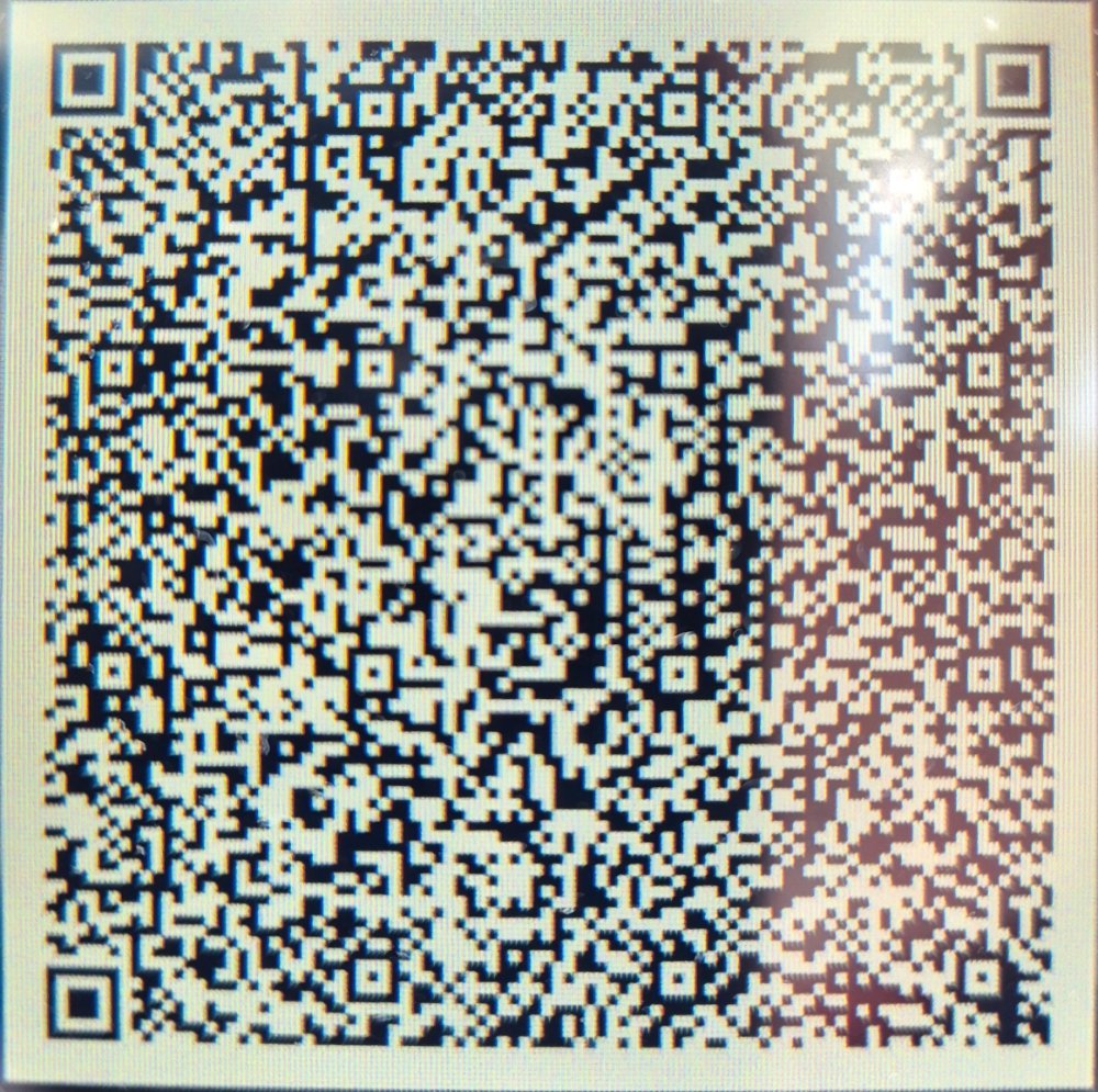

Rune.f Svart 26.Juni Emnestarter Link til dette innlegget Svart 26.Juni Takker Hydra, gikk inn på multi instrumentet å gikk til "Diagnostic" menyen, lastet opp feilkoder, får da opp kodene for O2 og kamaksel sensor, skal for sikkerhets skyld bytte dem. Ser det er rimelige priser på Kamsensor men bare opp tom 2011mod DF, om noen finner til bra pris for nyere df115 motor så tips gjerne her, også om det finnes O2 sensor å få utenom å måtte gå via norsk merkeforhandler. Sitér dette innlegget Link to post

Rune.f Svart 4.Juli Emnestarter Link til dette innlegget Svart 4.Juli Hva får du spesifikt opp med dette diagnose verktøyet, bare selve feilkoden eller mer spesifikt ? kan du også slette kodene å nullstille multi instrumentets feilkoder ? Jeg får opp feilkoden, feks A01, men laster også ned QR koden på multi instrumentet (tror det heter QR kode her bilder). En feilkode blir vel værende der helt til den er slettet selv om feilen er utbedret, jeg trodde det var slik det fungerer ? Når jeg går inn på "Diagnotic" å går inn på feilkoder så kommer det opp "Current code", der kommer det ingen feilmeldinger, men når jeg går videre å laster ned/henter frem feilkoder så står det noen der, tolker dette som att det har slått ut på noe på ett tidspunkt men att de ikke er der nå ? kan det være rett oppfattet ? Sitér dette innlegget Link to post
Rune.f Svart 13.Juli Emnestarter Link til dette innlegget Svart 13.Juli Har nå endelig funnet ut av dette med feilkodene som forvirret meg lenge pga det som kommer opp på "Diagnotic" menyen, disse "A01-A02" osv som ligger lagret dypt inne på "Diagnostic" menyen er ikke noe å bry seg om, aktive feilkoder kommer umiddelbart opp på skjermen ved oppstart som feks "error code 1-5", hvis denne typen varsel ikke kommer opp ved oppstart på multi displayet er det ikke aktive feilkoder på motor, det kan oppstå div feilkoder bare av att batteri blir tappet for mye, men er borte igjen når motor er kjørt en stund, stoppet å startet opp igjen. Sitér dette innlegget Link to post
