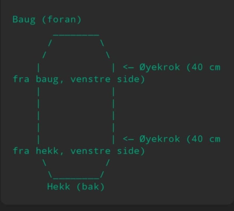

Roger og Olina Startet 27.Juni.2025 Link til dette innlegget Startet 27.Juni.2025 Bredden på båten vår er 335cm. Steady er 310cm. Steady med 8hk 2t veier ca 130kg. Jeg vurderer å skjære to hull på innsiden av jolla også montere vanntette, runde luker. Bruke øyekroker slik at jeg kan ha jolla i snap daviter på båten. Eller kan dette bli for mye vekt? Badeplattformen er ganske robust, så den tåler det nok. Men hva med jolla? Noen som har gjort liknende? Sitér dette innlegget Link to post
