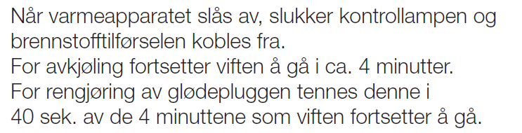

Haba Svart 28.Juni.2025 Link til dette innlegget Svart 28.Juni.2025 Hovedstrømledningen til Ebern skal alltid være tilkoplet pluss direkte. Dette fordi at når varmeren blir slått av, skal viften gå en tid for å kjøle ned varmeren. Det er en egen kurs (rele) som styrer varmer av og på. Sitér dette innlegget Link to post

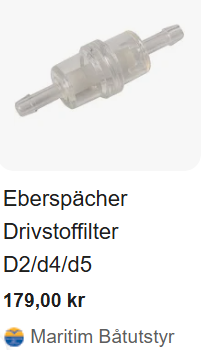

abbor Svart 28.Juni.2025 Link til dette innlegget Svart 28.Juni.2025 Hvis det er dieselfilter til varmeren du mener så bør det absolutt monteres, det er et lite filter ved drivstoffpumpa som lett tetter seg. Sitér dette innlegget Link to post

Escaro Svart 28.Juni.2025 Link til dette innlegget Svart 28.Juni.2025 Eberspächer dieselvarmere er levert med 2 stk sikringer: En 5A for control og en 25A for drift. Det er viktig at varmeren får kjøre viften etter at den er slått av slik at det ikke oppstår overheting. (Sikkerhet) Sakset fra bruksanvisningen: Dette filteret er montert i dieselpumpen: Og dette bør være montert på forsyning fra dieseltank: Sitér dette innlegget Link to post
Reed Svart 28.Juni.2025 Emnestarter Link til dette innlegget Svart 28.Juni.2025 Takk for svar😃 da blir det å: - koble varmeren til hovedbryter - bestille filter for montering rett etter tanken. - bestille nytt filter til pumpen. Sitér dette innlegget Link to post
